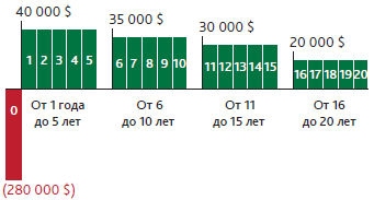

Для демонстрации возможностей реализации описываемого метода, рассмотрим простой пример анализа значения реальных опционов при оценке проектов систем отопления, вентиляции и кондиционирования [5].
Ступенчатая аппроксимация непрерывно убывающего (дисконтируемого) инвестиционного потока денежных средств и экономия при замене каждой охлаждающей установки

В данном примере рассматривается возможность замены каждой из старых холодильных установок, совершающих возвратно-поступательные движения, мощностью 2 814 кВт, на новые высокоэффективные центробежные машины стоимостью 280 тыс. $ каждая. Срок службы новых машин составляет примерно 20 лет. Инвестиционный поток денежных средств и соответствующая планируемая экономия средств за счет ожидаемого энергосбережения и снижения расходов на техническое обслуживание по каждой замененной охлаждающей установке показаны на рисунке.
Финансовый аналитик, работающий над проектом замены, оценил норму дисконта для проекта в размере 12 %. Используя данные по этим ожидаемым потокам денежных средств и норму дисконта, аналитик сделал вывод о том, что замена одной старой поршневой машины новой высокоэффективной центробежной машиной не является экономически оправданным вариантом, так как ЧДД анализа является отрицательным:
ЧДД = – 280 000 $ + (40 000 $/1,12) + (40 000 $/
/1,12)·2 + (40 000 $/1,12)·3 + … + (20 000 $/
            /1,12)·19 + (20 000 $/1,12)·20 = – 16 277 $. (1)
