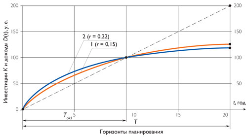

Для определения величины ИД посредством основополагающей рыночной формулы (1) нужно предварительно рассчитать номинальный доход Д за первый год, исходя из заданной величины Ток = 10 лет. На основе формулы (6) получаем:
Д = Кr/[1 – (1 + r)–Tок] = 20 у. е./год.
И тогда уравнение (1) приводит к величине индекса доходности ИД = 0,25.
Заметим, еще раз, что срок окупаемости Ток предполагаем рассчитанным с учетом дисконта доходов во времени, не допуская даже мысли о его определении по старинке бездисконтным («простым») методом.

При большем дисконте r = 0,22 оказывается, что Д = 25,5. Оставив остальные цифры без изменений, рассчитаем вновь индекс доходности. Его показатель серьезно снизился: ИД = 0,14.
Представляется, что полученные величины ИД не смогут удовлетворить инвестора: получить на 1 рубль через 20 лет чистый доход 14 или 25 копеек совершенно неперспективно.
На рис. 1 рассмотренный пример иллюстрирован двумя соответствующими денежными диаграммами, обе пересекают горизонталь К в одной и той же точке Ток = 10 лет согласно исходному заданию. Прослеживается закономерность: с ростом ожидаемого дисконта индекс доходности ИД резко снижается, возможно – до недопустимой величины. На этом рисунке прерывистая прямая линия, соединяющая начало координат с точкой ИД = 1, пересекает горизонталь К = 100 у. е. как раз на ее половине. Не явилось ли это основанием для замены выпуклой кривой ДД(t) прямой линией, с вытекающим отсюда неоправданным ограничением Ток ≤ 0,5Т? Попытки аппроксимации парабол прямыми линиями, если это имело место, требуют серьезных обоснований. Впрочем, вероятность такой неадекватной идеи весьма мала, но все может быть!
Дисконтированные кривые дохода
Дисконтированные кривые дохода при заданном Tок = 10 лет

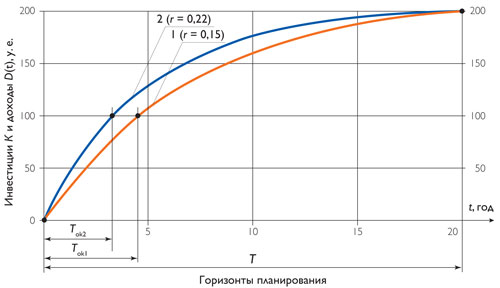

Зададим ИДmin = 1. При r = 0,15 минимально допустимая доходность инвестиций согласно (5) Дmin = 32 у. е./год. При этом дисконтированный срок окупаемости в сооответствии с (6)
         Ток = –ln[ИД/(ИД+1)]/r = 4,6 года.         (7)
Заметим, что дисконт r, как правило, должен не менее чем в два раза превышать среднюю инфляцию за период Т. В перспективе, учитывая складывающуюся напряженную экономическую ситуацию, следует ориентироваться на возрастание дисконта по причине расширения зон неопределенности, роста инфляции, роста дефицита инвестиционных ресурсов, а также в условиях реальной вероятности непредвиденных обстоятельств. За риск приходится платить ростом дисконтной ставки. Во всяком случае, в качестве перспективной величина r > 0,2 весьма вероятна и правдоподобна.
Примем, теперь, что r = 0,22, при этом требуемая доходность растет: Дmin = 44,8 у. е./год, а срок окупаемости снижается: Ток = 3,4 года.
Расчеты иллюстрированы на рис. 2 двумя дисконтированными кривыми доходности, ДД1(t) и ДД2(t). Заметим, что начальный наклон этих кривых как раз и характеризует начальную доходность Д инвестиций через параметр Т0 = К/Д – простой (бездисконтный) срок окупаемости, хорошо знакомый по плановой экономике. Таким образом, с ростом дисконта (при ухудшении экономической ситуации) сокращается база энергосбережения, поскольку выгодными оказываются мероприятия с повышенной эффективностью. При этом дисконтированные сроки окупаемости сокращаются.
Дисконтированные кривые дохода при заданном ИД = 1
Формулировка обратной задачи. Допустим, инвестиции имеют номинальную доходность 45 у. е./год, нужно найти соответствующий индекс доходности. Согласно (4) получаем ИД = 1,8. Срок окупаемости при этом еще более сокращается: Ток = 2,9 года.
