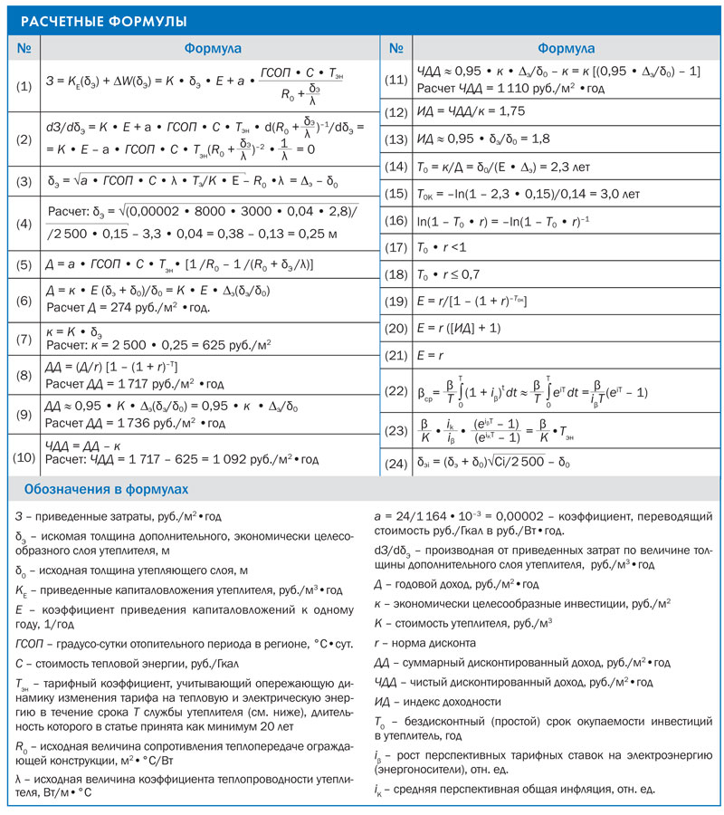

РАСЧЕТНЫЕ ФОРМУЛЫ
В качестве исходной величины сопротивления теплопередаче может быть принята величина, определяемая в соответствии с СП 50.13330.2012 «Тепловая защита зданий» или принятая по санитарно-гигиеническим требованиям (см. Послесловие).
Приведенные затраты (1) составлены при условии инвестирования собственных средств предприятия в утеплители. Ниже будет обосновано данное упрощение, позволяющее не учитывать возможность заемных средств и соответствующий леверидж.
Определяем оптимальную толщину дополнительного утеплителя, дифференцируя (1) по переменной δЭ и приравнивая полученное уравнение к нулю (2).
Решая квадратное уравнение, получаем результат (3).
Полученное решение, как видим, имеет две независимые составляющие. Первая составляющая – это экономически целесообразная толщина ΔЭ однослойного утеплителя вне зависимости от возможного наличия некоторого первоначального слоя толщиной δ0. Именно поиску этой величины посвящены работы [1, 5]. Наличие же первоначального слоя, установленного по ряду внеэкономических соображений (см. выше и Послесловие), оказывается де-факто заведомо экономически целесообразно, если ΔЭ > δ0. Если бы оказалось, что ΔЭ < δ0, следовало бы принять ΔЭ = 0 и утверждать, что имеющийся теплоизоляционный слой не оправдывает экономического «усиления». Однако, как показали расчеты (табл. 2), реальность далека от такого тривиального решения.
Ниже будет показано, что суммарная величина
ΔЭ = δЭ + δ0 и соотношение ее составляющих дает полную информацию об экономической эффективности полученного решений, эти две величины определяют численные значения критериев ДД, ЧДД, ИД, То и Ток (см. ниже) и нет необходимости обращаться к исходной модели (1) для их расчета.

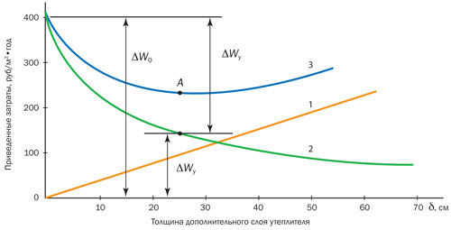

Диаграмма денежных потоков при использовании утеплителя
Пример расчета

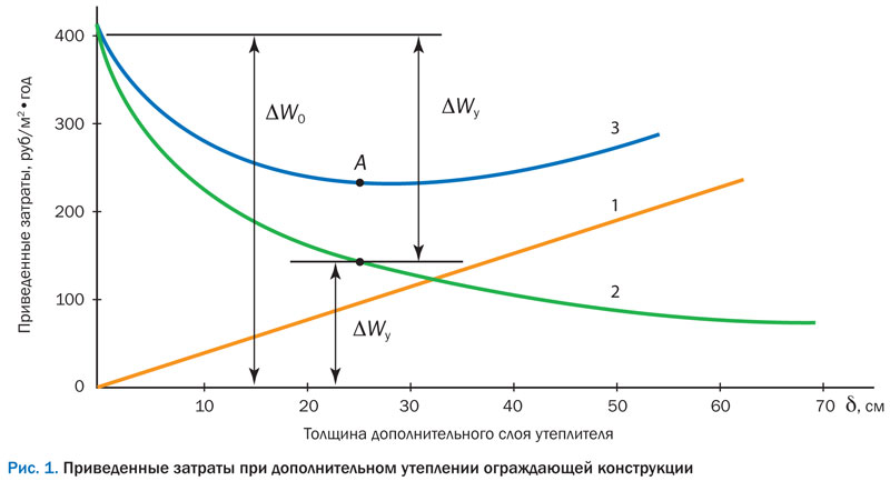

В качестве иллюстрации рассмотрим условный регион со значением ГСОП, равным 8 000 0C•cут. Стоимость тепловой энергии С принята 3 000 руб./Гкал, что приближено к реальным тарифам на электроэнергию. Остальные технико-экономические показатели принимаются равными1: К = 2 500 руб./м3, Е = 0,15 1/год, Тэн = 2,8, R0 = 3,3 м2•°C/Вт, λ = 0,04 Вт/м•°C. Средний уровень перспективной инфляции принят i = 7,5 %, соответствующая норма дисконта будущих доходов от работы утеплителей r = 2i = 15 %.
Принятое численное значение для коэффициента Е = r = 0,15 будет обосновано позже.
Толщина утеплителя согласно (3) рассчитывается по формуле (4).
На рис. 1 этому решению отвечает точка А на кривой 3 приведенных затрат. Здесь же показана кривая 2 снижения энергопотерь ΔW(δ) благодаря установке искомого утеплителя и прямая роста 1 приведенных инвестиций К•δЭ•Е на его установку. Очень важный показатель
ΔΔW = ΔW0 – ΔWδЭ, руб./м2 •год – стоимость снижения тепловых потерь на 1 м2 утеплителя в год. Обозначим этот годовой доход как Д. Формулу для его расчета найдем, используя второе слагаемое в затратах (1) дважды – до установки утеплителя и после (5).
Принимая, что R0•λ ≈ δ0, и освобождаясь от громоздкого первого сомножителя в (5) с помощью соответствующей подстановки из (3), получаем компактную формулу (6).
Сопоставление этого эффекта с затраченными инвестициями к на 1 м2 утеплителя (7) определит эффективность данного мероприятия. Найдем соответствующие экономические показатели согласно [1].

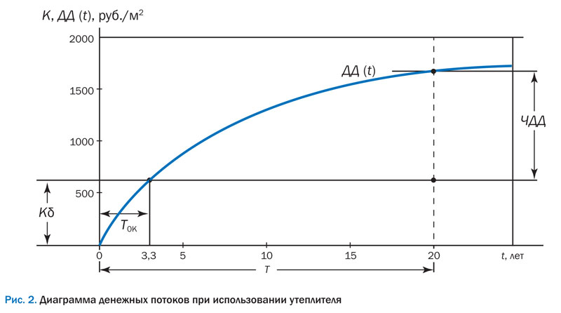

Суммарный дисконтированный доход за срок Т службы утеплителя определяется по формуле (8) или (9).
Расчет этого показателя проведем иначе, через посредство найденных оптимальных параметров утеплителя. Представляя квадратную скобку усредненной величиной 0,95 (или принимая ее за единицу) и учитывая (6), получаем упрощенную формулу (9), дающую практически тот же результат.
Чистый дисконтированный доход определяем по формуле (10).
Используя упрощенную формулу (9), ЧДД можно рассчитывать по формуле (11).
Индекс доходности по точной формуле (10) определяем в соответствии с (12) или же с использованием упрощенной формулы (11) в соответствии с (13).
Рассчитанный ИД свидетельствует о получении через 20 лет на каждый вложенный рубль доход 1 руб. 75–80 коп.
При этом фактор инфляции уже учтен посредством нормы дисконта.

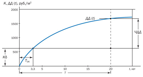

В качестве дополнительного критерия эффективности определим срок окупаемости инвестиций к с учетом дисконта получаемых ежегодных доходов Д. Соответствующая известная формула [1] предполагает знание простого (бездисконтного) срока окупаемости Т0. Соответствующую формулу найдем с помощью (6) и (7) или (11) и (7) по формуле (14).

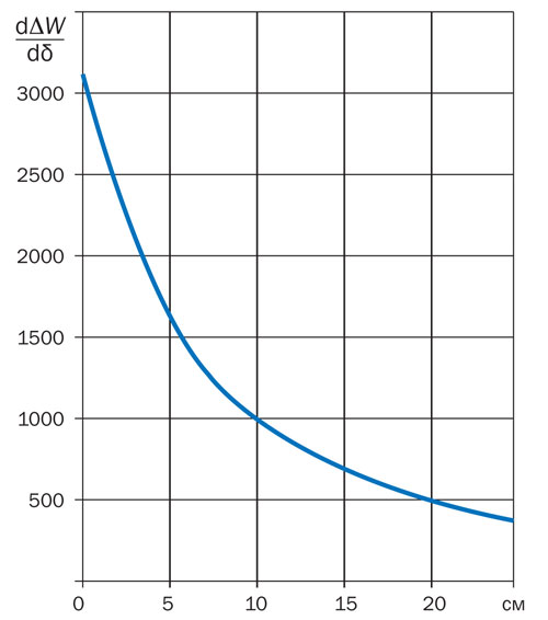

Снижение эффекта «последней порции» утеплителя
Рисунок 3.
Теперь найдем срок окупаемости с учетом дисконтирования доходов по формуле (15).
На рис. 2 показана кривая дисконтированного дохода и все найденные экономические показатели нашего примера. Заметим, что приведенные упрощенные формулы для расчета экономических показателей работы инвестиций дают погрешность, как правило, не более 10 %, что в условиях высоких неопределенностей в работе долгосрочных инвестиций следует признать допустимым.

Но в случае задачи с непрерывно изменяемым параметром (например, толщина утеплителя) мы сталкиваемся с необходимостью задаваться величинами ИД или Ток, относящимися к «последней порции» (ПП) определяемого параметра, в соответствии с классическим методом поиска экстремума целевой функции (2). Именно так обстояло дело при создании формул (1)–(3).
Важно то, что проектировщика интересует ИД или Ток по работе устройства энергосбережения в целом, с учетом всех его «порций», от первой до последней. Чтобы обосновать коэффициент Е для ПП, воспользуемся упорядоченностью эффектов (снижение тепловых потерь) от первой до последней «порции», а именно: максимум от первой «порции» и минимум от последней, в промежутке – снижение эффекта по гиперболе (2) (рис. 1).
Перейдем к цифрам. Для рассмотренного примера эффект «первой порции» рассчитан согласно второму слагаемому формулы (2) при δЭ = 0 и равен 3 085 руб./м3•год. Эффект же «последней порции» снижается до 375 руб./м3 •год. Разрешить ситуацию можно так. Эффект «последней порции» не так и важен, поэтому величина Е в формуле (1) может быть рассчитана при ИД = 0 или, что эквивалентно, Ток → ∞. И тогда согласно формулам (19) и (20) для показателя Е получаем значение (21), что и принято выше при рассмотрении модели утеплителя. На рис. 3 показана гипербола снижения эффектов от первой «порции»  до последней, что рассчитывалось по второй составляющей формулы (2) при условии 0 ≤ δЭ≤ 0,25 м.

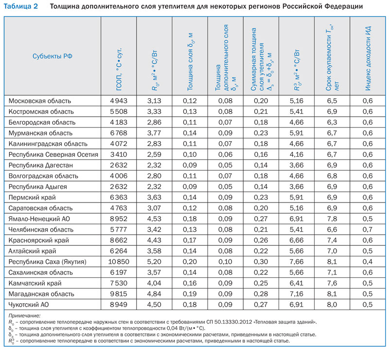

Анализ результатов расчета утеплителей для регионов
Толщины дополнительных утеплителей зданий δЭ для регионов РФ (табл. 2) рассчитаны по формуле (3), исходя из достижения их максимальной экономической эффективности – минимизации целевой функции приведенных затрат вида (1). При этом для всех регионов была принята единая цена тепловой энергии С = 2500 руб./Гкал. Тарифный коэффициент принимался в расчете на умеренную инфляцию: Тэн = 1,4 (табл. 1). Пересчет величин δЭ в соответствии с реальной ценой Сi для конкретного региона нужно вести  по формуле (24).

Поскольку величина простого срока окупаемости Т0 участвует в определении срока окупаемости инвестиций Ток, она рассчитывалась в первую очередь по формуле (14). По формуле вида (15) определялся срок окупаемости Ток и по формуле (13) – индекс доходности инвестиций (ИД) в дополнительные утеплители.
Таблица 2 Толщина дополнительного слоя утеплителя для некоторых регионов Российской Федерации
Из табл. 2 следует, что экономически оптимально для всех регионов увеличить толщины имеющихся утеплителей примерно в полтора раза. Соответствующие инвестиции окупаются в интервале 6–8 лет при стабильном индексе доходности в диапазоне 0,5–0,7. Все это обнаруживает рациональность дополнительного утеплительного процесса при ощутимой экономической эффективности.  Последнее существенно ниже, чем в рассмотренном выше числовом примере, поскольку стоимостные энергетические показатели снижены в 2,5 раза. Возвращаясь к рис. 3, констатируем, что найденные дополнительные утеплители, успешно снижая потери в нижней части гиперболической кривой, дополняют еще более экономически оправданный процесс уже установленной ранее теплоизоляции.
