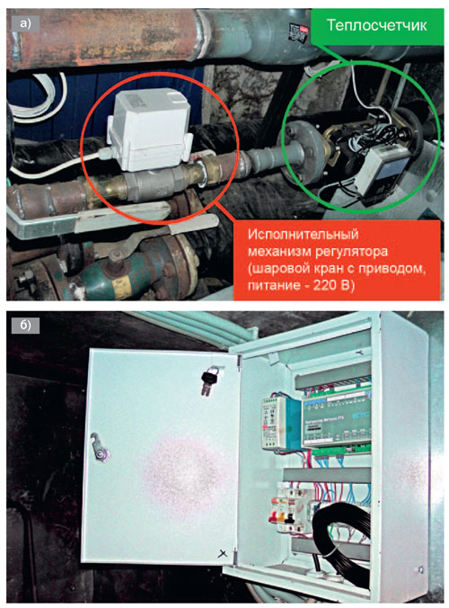

Узел регулирования (далее – Регулятор) предназначен для погодозависимого управления процессом потребления тепловой энергии в зданиях с зависимым подключением и с нагрузкой не более 0,2 Гкал/ч. Узел (рис. 1–2) состоит из контроллера, шарового крана с электроприводом (можно использовать и соленоидный клапан) и двух датчиков температуры: наружного воздуха и теплоносителя. Отсюда простота монтажа и эксплуатации и низкая цена комплектующих.
Схема установки узла регулирования теплопотребления «пропусками»
Процесс регулирования потребления тепловой энергии здания происходит позиционно, или «пропусками» (т. е. обеспечивая прерывистое отопление) – метод давно известный и описанный во всех учебниках, но несколько забытый.
Исполнительный механизм регулятора теплопотреблени
Исполнительный механизм регулятора теплопотребления (а) и смонтированный в шкафу контроллер Регулятора (б)

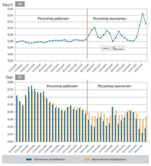

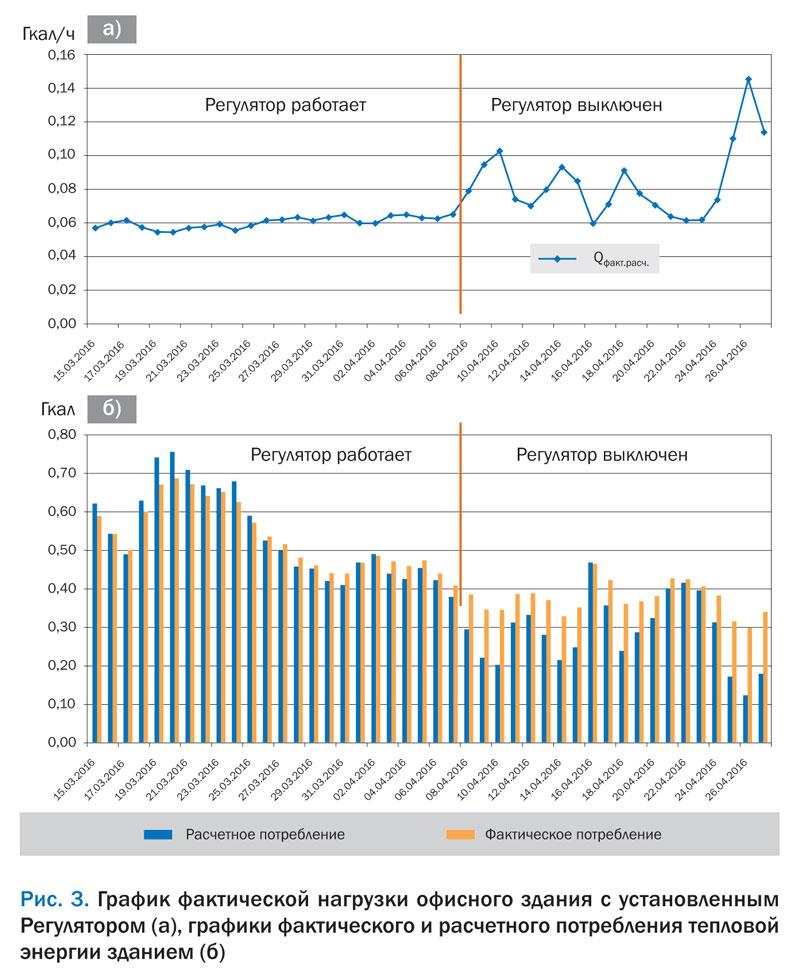

Регулятор для офисного здания
График фактической нагрузки офисного здания с установленным регулятором приведен на рис. 3а. Фактическая нагрузка получена расчетным методом (Qфакт.расч.), исходя из фактически потребленной зданием тепловой энергии и температуры наружного воздуха, при заданной температуре комфорта в помещении 18 °C. График показывает, что регулятор четко «держал» объем потребляемой зданием тепловой энергии в соответствии с фактической нагрузкой. Как только Регулятор отключили, расчетная нагрузка здания стала «гулять», причем в бoльшую сторону – якобы нагрузка здания увеличилась, хотя на самом деле произошел перетоп и в здании просто открыли форточки.
Рисунок 3.
График фактической нагрузки офисного здания с установленным Регулятором (а), графики фактического и расчетного потребления тепловой энергии зданием (б)
На рис. 3б приведены данные фактического потребления тепловой энергии зданием по показаниям теплосчетчика, установленного для контроля за работой Регулятора. Там же приведено для сравнения расчетное потребление, которое считалось следующим образом: в качестве расчетной нагрузки взяли среднюю нагрузку за период работы Регулятора и рассчитали тот объем тепловой энергии, который здание должно потребить при фактической температуре наружного воздуха. Соответственно, и здесь видно, что в период, когда Регулятор не работал, начались перетопы.

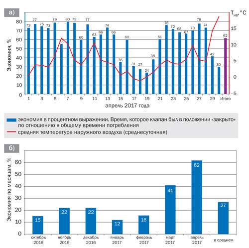

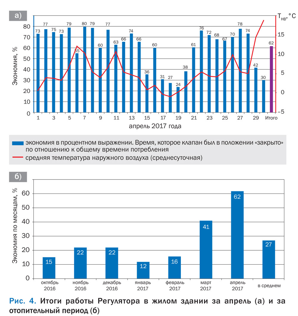

Данные о работе Регулятора в 5-этажном одноподъездном жилом доме приведены на рис. 4, показаны характерный для перетопов апрель (рис. 4а) и весь отопительный период (рис. 4б).
Итоги работы Регулятора в жилом здании за апрель
Рисунок 4.
Итоги работы Регулятора в жилом здании за апрель (а) и за отопительный период (б)

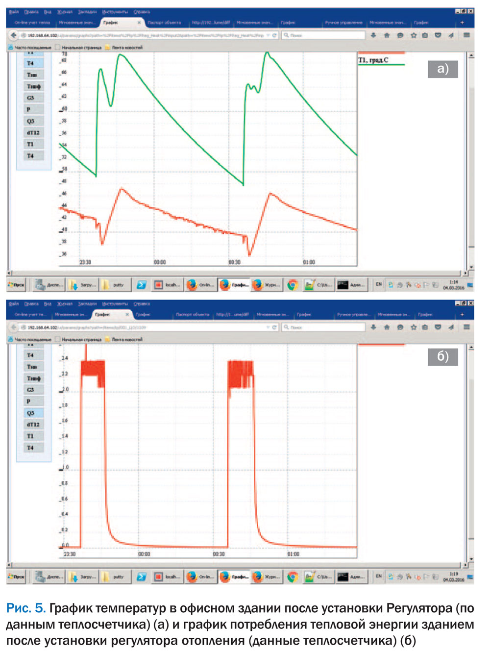

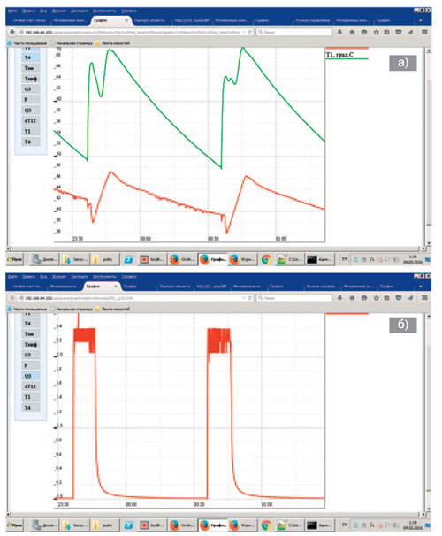

Более того, встроенный модем может осуществлять рассылку СМС-сообщений при возникновении аварийных и нештатных ситуаций. При подключении контроллера к Интернету (с помощью SIM-карты или по кабелю) возможна организация удаленного доступа к контроллеру и диспетчеризация с передачей данных на сайт, сертифицированный как СИ (пример отображения данных на сайте показан на рис. 5а и 5б).
График температур в офисном здании после установки Регулятора
Рисунок 5.
График температур в офисном здании после установки Регулятора (по данным теплосчетчика) (а) и график потребления тепловой энергии зданием после установки регулятора отопления (данные теплосчетчика) (б)

На практике Регулятор в офисном здании осуществил за март–апрель прошедшего отопительного сезона фактическую экономию тепловой энергии 28 %. Аналогичные показатели зафиксированы при работе Регулятора и в жилом здании в Москве (32 %).
При достаточно невысокой стоимости комплектующих и типовом проектировании затраты со стороны потребителя окупаются за 1–2 отопительных сезона.
