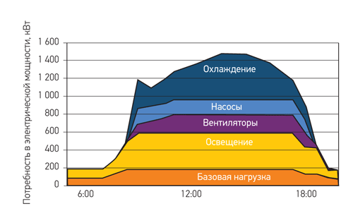

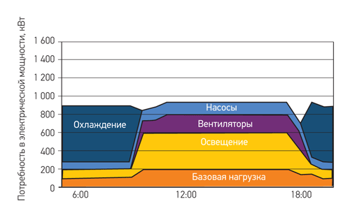

?Смещение пикового потребления электрической энергии холодильными машинами с дневного на ночной период требует использования холодильных систем накопительного типа
Cмещение пикового потребления электрической энергии холодильными машинами с дневного на ночной период требует использования холодильных систем накопительного типа

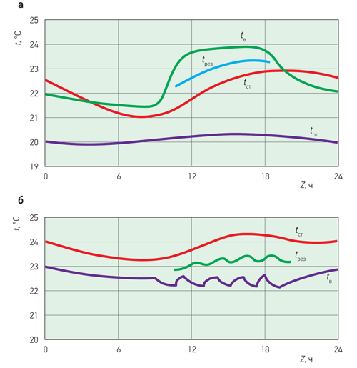

Xарактер изменения температуры в учебном классе при работе напольного отопления (а); при работе фэнкойлов (б): tрез – результирующая температура помещения; tв – температура воздуха в помещении; tст – температура стен; tпл – температура пола
