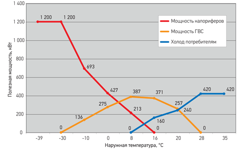

Начнем с зимнего режима эксплуатации. Основной потребитель теплоты зимой – приточные установки, поэтому теплоты, получаемой от т/о-утилизаторов, хватит лишь для подачи 60 000 м3/ч свежего воздуха при наружной температуре –39 °C. В менее холодный период приточные установки с управлением от частотного привода позволяют подавать 80 000 м3/ч. При температуре на улице выше –30 °C, что составляет зимой 98 % времени, в системе появляются избытки теплоты, можно их пустить на нужды ГВС или отопления. Система ГВС должна быть вспомогательной, т. е. иметь дополнительную функцию нагрева воды на предприятии. Максимальная тепловая мощность системы достигается в самые холодные дни – 1,2 МВт, минимальная – летом, порядка 600 кВт. Стоит сразу отметить, что температуры теплоносителя в водяном контуре зависят от температур антифриза в контуре калориферов приточных систем, т. е. от наружной температуры. С повышением температуры в водяном контуре снижается тепловая эффективность системы, и при максимальных температурах летом для работы АБХМ +95…+80 °C мощность снижается до 600 кВт. Если необходима максимальная производительность системы охлаждения (холод от АБХМ), мы не можем в этот период рассчитывать на получение горячей воды. В этом случае АБХМ произведет 400–420 кВт холода. Возможно, это будет происходить в пиковые жаркие дни, а в остальной период лета будет преобладать запас в виде невостребованного холода, значит, можно пользоваться ГВС от системы. Бак-аккумулятор ГВС должен проектироваться с учетом пиковых нагрузок ГВС и количества смен на предприятии или для технологических задач, и при правильном расчете можно добиться более-менее ровного потребления теплоты от системы утилизации при обеспечении покрытия пиковых нагрузок теплопотребления на бак-аккумулятор.

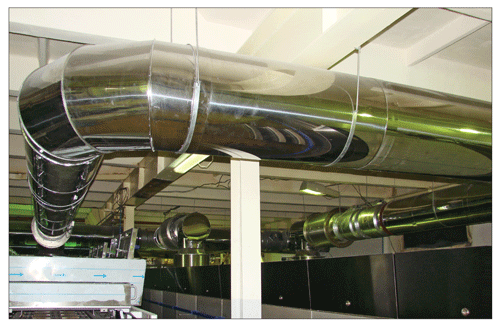

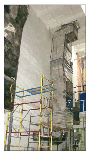

На рис. 2 показана часть системы дымоходов от технологического оборудования. Рис. 3 иллюстрирует вид вертикальных прямоугольных шахт, собирающих дымовые газы от нескольких производственных линий.
Вид вертикальных прямоугольных шахт, собирающих дымовые газы от производственных линий
Рисунок 3.
Шахта № 3 отличается от первых двух, она собирает выбросы местных отсосов с содержанием паров влаги, жира и масла, поэтому здесь решено было использовать съемные очищаемые фильтры типа AirMet 610?610?50 в корпусе FCB-P 2020 GZ.

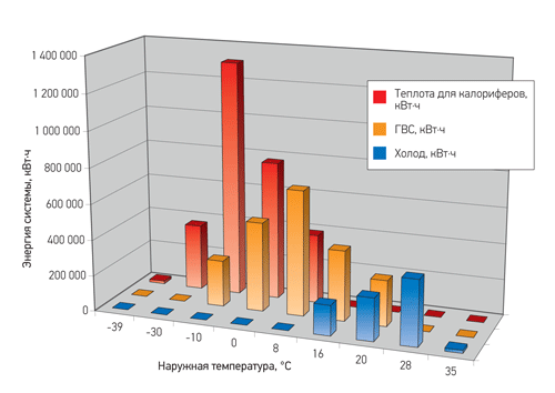

Приведем некоторые расчеты и выводы, позволяющие оценить целесообразность таких мероприятий. Рис. 4 наглядно показывает распределение теплоты от системы утилизации по основным потребителям в зависимости от наружной температуры. Теперь, зная часы стояния наружных температур, т. е. распределение наиболее вероятного температурного графика по часам стояния, мы можем построить диаграммы, показывающие тепловую энергию в кВт•ч за год (и полезный холод) для каждого диапазона температур в году (рис. 5).

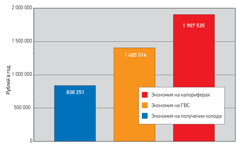

Остается посчитать энергию в рублях для экономических оценок. На рис. 6 приведена экономия, выраженная в рублях, для каждого потребителя тепловой энергии. Общий эффект может составить, соответственно, 4,1 млн руб. В основу расчета легли следующие тарифы на энергоносители: 1 000 м3 природного газа – 4 200 руб. с НДС, 1 кВт•ч электроэнергии – 3 руб. Таким образом, если сравнивать теплоту, получаемую от газовой котельной, то при КПД котлов 80 % и сопутствующих потерях в тепловых сетях предприятия 10 % (что далеко не самая большая величина), получаем, что 1 кВт•ч тепловой энергии стоит примерно 67 коп. Амортизацию сетей и оборудования котельной, покупку технических условий на газ учитывать не будем.

Попробуем сделать некоторые выводы. На первый взгляд, наименьшую пользу приносит холод, т. к. по сравнению с классическими компрессионными холодильными машинами выгода всего 830 тыс. руб. ежегодно, а стоимость АБХМ достаточно ощутимая. Однако нужно вспомнить о технологическом присоединении к электрическим сетям. Для выработки 420 кВт холода стандартным путем необходимо примерно 140 кВт электрических мощностей. Это может обойтись по тарифу 30 000 руб. за 1 кВт мощности в 4,2 млн руб. единовременных затрат, что уже совсем не мелочь (добавим, что в подмосковных районах и Москве действуют свои тарифы). В случае модернизации производства речь идет о другой экономии: высвободившиеся электрические мощности можно использовать для развития производства, чтобы не докупать новые лимиты (или докупать в меньшем количестве). Забегая вперед, поделимся наблюдением: выгоднее проектировать систему на большую тепловую мощность; к примеру, АБХМ в 2 раза выше мощностью по холоду стоит не в 2 раза дороже, что уже намного интереснее заказчику.
Теперь предлагаем взглянуть на мощность калориферов приточных систем 1,2 МВт с точки зрения инвестиций в эту тепловую мощность при стандартном подходе – строительстве газовой котельной. Газовая котельная с тепловыми сетями до ближайших корпусов обходится инвесторам примерно в 7 млн руб. за 1 Гкал/ч тепловой мощности (что равноценно 1,2 МВт теплоты). В случае применения описываемой технологии мы вполне можем уменьшить мощность производимой теплоты традиционными способами, причем существенно.
В заключение, оценивая все показатели, можем сделать следующий вывод: данная технология окупается менее чем за 2 года. И возможно, менее чем за 1 год в случае значительных тепловых мощностей и более дорогих тарифов на присоединение к электрическим/тепловым сетям.
