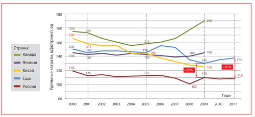

На основании данных Международного союза железных дорог (МСЖД) и Международного энергетического агентства (МЭА), ежегодно выпускающих отчеты по энергоэффективности и выбросам парниковых газов, был построен график (рис. 1), из которого видно, что российские железные дороги занимают одно из лидирующих мест среди крупнейших железных дорог мира, например Канады, США, т. е. дорог 1-го класса энергоэффективности.
Удельные энергозатраты железных дорог мира
Это объясняется, прежде всего, тем, что большая часть (82 %) грузов российской железной дороги перевозится на электрифицированном транспорте, тогда как в названных странах главной тягой является дизельная.

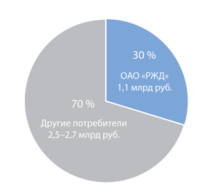

«Российские железные дороги» были одним из пионеров внедрения светодиодной техники. С 2008 года реализуются целевые программы, в том числе с 2011 года – при сотрудничестве с ЕБРР. По данным независимых экспертных организаций, в 2011 году ОАО «РЖД» занимало почти треть рынка светодиодной продукции (рис. 2). В сентябре 2013 года закончено проведение международных тендеров на приобретение светодиодной продукции для освещения парков станций, производственных цехов в моторвагонных депо. Внедрение энергосберегающей осветительной продукции будет реализовано до конца текущего года. Получаемый эффект, прежде всего, касается вокзалов железнодорожного узла.
Рынок светодиодной техники России в 2011 году

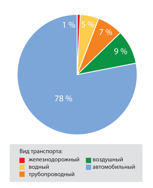

По общему признанию, железнодорожный транспорт является не только самым энергоэффективным, но и наиболее экологичным (рис. 3).
Негативное воздействие на окружающую среду
различных видов транспорта России
Рисунок 3.
Негативное воздействие на окружающую среду различных видов транспорта России
