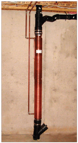

Очевидный путь повышения эффективности теплоутилизационного оборудования за счет максимального сближения источника и потребителя тепла привел к появлению оригинальных решений для частных домов и квартир, использующих местные водонагреватели (рис. 2). Фактически устройство представляет собой теплообменник простой конструкции: гладкую медную трубу-вставку в канализационный трубопровод и навитую на нее тонкую медную трубку, через которую пропускается холодная вода, поступающая к водонагревателю. Очевидно, что вклад в нагрев воды и экономия энергии составят не более 30 %, однако простота конструкции и невысокая стоимость могут заинтересовать потребителей.
Теплообменник на канализационном стояке
Рис. 2. Теплообменник на канализационном стояке

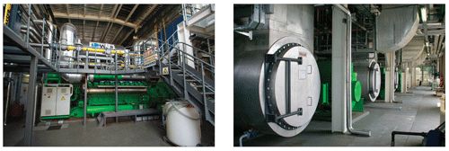

В качестве яркого примера внедрения этой технологии в России можно привести теплоэлектростанцию мощностью 10 МВт, работающую на биогазе Курьяновских очистных сооружений (рис. 3). В результате реализации данного проекта 70 млн кВт•ч, или 50 % электро- и теплоэнергии, КОС стали получать за счет собственного ее производства.
Мини-ТЭС на Курьяновских очистных сооружениях
Рис. 3. Мини-ТЭС на Курьяновских очистных сооружениях (Москва)

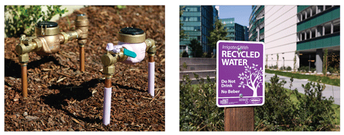

Водопровод, по которому течет дочищенная сточная вода, трубопроводы и арматура, маркируются сиреневой краской; водо-разборные точки оснащаются табличками с предупреждающими надписями: «повторно использованная вода, не пейте», «вода не питьевого качества» и т. п. (рис. 4). Аналогичная маркировка применяется в США, где системы непитьевого хозяйственного водоснабжения на основе доочищенных стоков получили широкое распространение.
Непитьевой водопровод
Рис. 4. Непитьевой водопровод

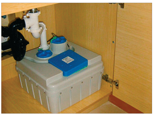

Домашняя система повторного использования
«серого» стока AQUS Grey Water Recycling System
Рис. 5. Домашняя система повторного использования «серого» стока AQUS Grey Water Recycling System

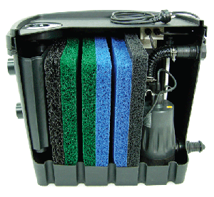

Системы повторного использования воды могут абсолютно разного масштаба – от целого города до одного здания и собственной квартиры. В квартирах могут найти применение такие системы, как например AQUS Grey Water Recycling System (рис. 5) или Aqua2use Greywater System (рис. 6), которые представляют небольшой сборный резервуар с маломощным насосом и простейшей системой механической очистки. Возможная экономия воды при использовании таких установок составляет до 30 %.
«серого» стока Aqua2use Greywater System
Рис. 6. Домашняя система повторного использования «серого» стока Aqua2use Greywater System

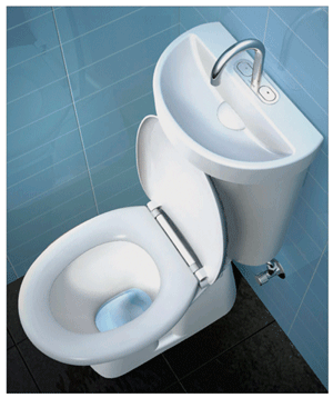

Бывают и почти курьезные конструкции (рис. 7).
Унитаз-рукомойник экономит воду
Рис. 7. Унитаз-рукомойник экономит воду
