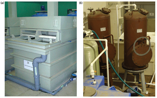

Основным технологическим узлом ОС является электрофлотатор с нерастворимыми электродами (рис. 2а). В ЭФ происходит выде-ление микропузырьков электролитических газов размером 20–70 мкм. Микропузырьки захватывают хлопья дисперсной фазы и поднимают их на поверхность воды, где последние накапливаются в пенном слое флотоконцентрата. Флотоконцентрат удаляется с поверхности воды автоматическим пеносборным устройством в накопитель для последующей подачи на фильтр-пресс. ЭФ обеспечивает извлечение не менее 96% дисперсных веществ от их исходного содержания.
Электрофлотатор и механические фильтры ФОВ на очистных сооружениях гальванического
производства
Электрофлотатор (а) и механические фильтры ФОВ (б) на очистных сооружениях гальванического производства
Вспомогательным технологическим узлом ОС является комплекс автоматизированных механических фильтров ФОВ с загрузкой смеси фильтроматериалов различных фракций. Механические напорные фильтры (МФ) представляют собой вертикальный корпус из металла с гуммированной внутренней поверхностью и дренажно-распределительными системами из нержавеющей стали. МФ за-полнены гранулированными загрузками, как правило, это дробленый антрацит, керамзит, фильтроматериал AC и/или FC.
Фильтрация загрязненной воды производится сверху вниз. При этом крупные частицы дисперсных веществ задерживаются в порах между гранулами загрузки, а мелкие частицы – за счет различных эффектов, прежде всего электростатического, прилипают к частицам загрузки. Чем больше загрязнений задержано слоем загрузки, тем у? же становятся проходы для жидкости и тем более тонкая осуществляется очистка воды. МФ оборудованы пневматическими клапанами с автоматической системой управления (АСУ). В соответствии с настройками АСУ периодически производится обратная промывка МФ очищенной водой со сбросом загрязнений в Е1 и последующей доочисткой в ЭФ. Фильтрат МФ содержит растворимые соли, такие как Na2SO4, NaCl и NaNO3 (при исходном наличии ионов NO3–), и собирается в промежуточной емкости для корректировки pH перед сбросом в городскую канализацию либо подачей на ОО-установку. Для защиты ОО-мембран от растворимых органических загрязнений перед установкой ОО установлен сорбционный фильтр СФ.
