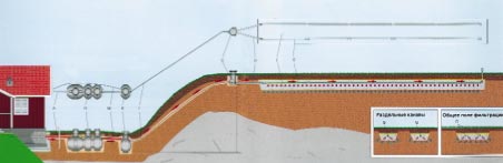

Очистка сточных вод в установке происходит в два этапа. Первый этап состоит в осаждении взвешенных веществ в отстойнике.
Отстойник состоит из отдельных камер, через которые протекает сточная вода. Обычно в нем три камеры, соединяемые лотками. В отстойнике Uponor Sako лотки расположены таким образом, чтобы сточная вода протекала с наименьшей скоростью, благодаря чему в каждой камере происходит оседание грубодисперсных взвешенных частиц на дно. По мере протекания воды через последнюю камеру из нее удаляются твердые вещества, могущие препятствовать процессу дальнейшей очистки. После этого вода отводится через распределительный колодец на поле поглощения или в почвенный фильтр для дальнейшей ее очистки.
Существует два типа установок почвенной очистки сточной воды, применение той или иной из них определяется водопоглощающей способностью грунта.
Поглощение является наиболее часто применяемым и обычно наилучшим способом для почвенной очистки сточных вод. В системе поглощения очистка происходит в слое щебня и окружающих его слоях грунта. Данный способ очистки применим в случае наличия на участке грунтов, хорошо поглощающих воду.
При слабой поглощающей способности грунта, например, при высоком уровне грунтовых вод или малопроницаемых (например, глинистых) грунтах, для очистки сточных вод применяется почвенная фильтрация: устраивается искусственный песчаный слой, через который фильтруется сточная вода. Далее очищенная вода собирается в дренаж и удаляется с территории.

Отстойник следует располагать так, чтобы ассенизационный автомобиль мог беспрепятственно к нему подъехать. Для отстойника требуется площадь не более 6 м2. Под горизонтальный отстойник устраивается котлован небольших размеров, так что поиск подходящего места под установку не составит большого труда. С устройством котлована снимаются проблемы, вызываемые возможным подъемом грунтовых вод. Занимаемая распределительным колодцем площадь и глубина незначительны, и он легко соединяется с распределительными трубопроводами в любом направлении.
Во избежание засорения трубопровода подземный канализационный выпуск из дома следует прокладывать с постоянным уклоном в сторону сброса вод и с как можно меньшим количеством поворотов. При большой длине канализационной трубы необходимо предусмотреть на линии смотровой колодец или трубу.
Для семьи из пяти человек под поле поглощения фильтрации достаточна площадь не более 30 м2.
Для отстойника и полей следует выбрать место так, чтобы над ними не проходило автотранспортное движение, увеличивающее нагрузку.
Установку следует заглублять на величину глубины промерзания почвы, в противном случае необходимо предусмотреть теплоизоляционную защиту.

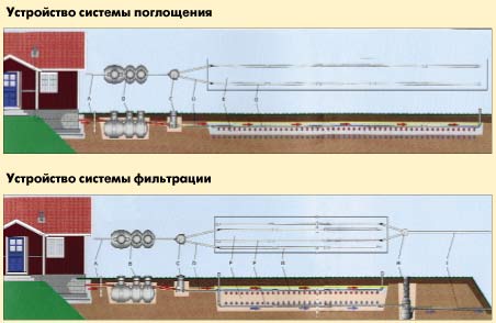

Устройство системы поглощения
Выпуск канализации (A) из здания к отстойнику укладывается в утрамбованной песчаной отсыпке с уклоном не менее 10-20 % (1-2 см/м). На длинных участках трубопровода необходимо устанавливать смотровую трубу или колодец.
Отстойник (B) устанавливается на горизонтальном песчаном основании. Во влажном грунте его необходимо прикрепить к бетонной плите с арматурными стержнями для закрепления канатов. При установке отстойника на большую глубину горловина удлиняется.
Распределительный колодец (C) устанавливается в вертикальном положении на песчаном основании. При установке колодца на большую глубину горловина удлиняется. Распределительный колодец оборудован регулятором потока воды и шибером. Регулятор потока служит для поддержания постоянного уровня подаваемой в распределительные трубы воды. Шибер устраивается во избежание неравномерного разделения воды во время усиленного поступления стоков. Равномерная нагрузка на всю площадь поля увеличивает срок эксплуатации и качество очистки сточной воды.
Распределительные трубы (D) соединяются с регулятором потока воды, укладываются на песчаном основании. Допустимый уклон 5-10 мм/м.
Фильтрующий слой (E) состоит из слоя щебня толщиной 30-40 см с размером частиц 12-21/16-32 мм. Основание траншеи должно быть горизонтальным и выровненным, но не утрамбованным (не разрешается топтание или механическое уплотнение грунта). Для труб разрешается применять общую траншею или же можно выделить раздельные канавы для каждой трубы. Раздельные канавы могут прокладываться в разные стороны из колодца.
Трубы-распылители (G) укладываются в щебеночном слое зеленой полосой вверх (отверстиями вниз) с уклоном 5-10 мм/м. В самые отдаленные концы труб подсоединяются через колено распределительные трубы с выводом на уровень поверхности грунта, а в зимнее время на уровень поверхности снега. Необходимо установить на конец трубы вентиляционную заглушку.
Слой щебня должен иметь толщину не менее 5 см.
Устройство системы фильтрации
В случае применения системы фильтрации фильтрующий слой (E) устраивается из слоя промытого гравия с величиной частиц от 0 до 8 мм. Толщина слоя составляет 1-1,2 м. В нижней части песчаного слоя расположены дренажные трубы. Над ними устраивается слой промытого песка толщиной 80 см, а далее разделительный слой с трубами-распылителями, фильтрующей тканью и отсыпкой.
Коллекторные трубы (F) - это дренажные трубы марки Veto Tupla для отведения профильтрованной сточной воды. Они укладываются в нижней части песчаного слоя с уклоном 5-10 мм/м. Вентиляция труб осуществляется при помощи дренажной трубы с ее выводом на поверхность земли. На конец трубы устанавливается вентиляционная заглушка. Концы коллекторных труб соединяются с коллекторным колодцем.
Трубы-распылители (G) укладываются в верхнем щебеночном слое зеленой полосой вверх с уклоном 5-10 мм/м. В самые отдаленные концы труб подсоединяются через колено распределительные трубы с выводом на уровень поверхности грунта, а в зимнее время на уровень поверхности снега. На конец трубы устанавливается вентиляционная заглушка.
Коллекторный колодец (H) устанавливается вертикально с последующей засыпкой. При необходимости в дренажных трубах можно предусмотреть несколько колодцев. Из коллекторного колодца по дренажной трубе (I) вода отводится к подходящему месту для сброса воды в грунт.
