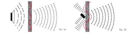

Звук может быть воздушным и физическим. Воздушный звук - это звук, который передается через воздух посредством звуковых волн. Звуковые волны в помещении вызывают вибрации в элементах строительных конструкций, которые затем частично передают ее в соседние помещения (рис. 1а).
Рис. 1 (а, б)
Рисунок 1
Физический звук - это звук, который распространяется через твердые предметы. Когда, например, по стене стучат молотком, это вызывает вибрацию в стене, которая частично передает звуковую энергию воздушным частицам в соседних помещениях (рис. 1б).
Воздушный и физический звуки требуют разных мер по звукоизоляции.
Ограничение воздушного звука осуществляется посредством увеличения звуковой изоляции элементов строительных конструкций (например, увеличением их массы) или ограничением уровня звука (например, посредством применения звукопоглощающих материалов). Ограничение физического звука достигается посредством уменьшения проникновения звука (например, применением звукоизоляционных материалов).

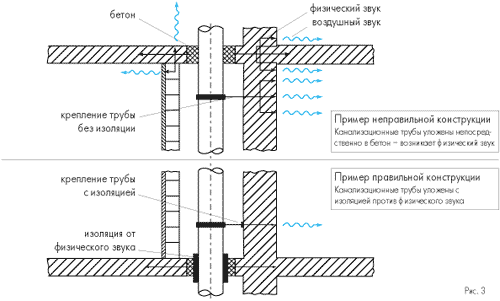

Постоянное соприкосновение воды и находящихся в ней частиц со стенками труб ведет к возникновению физического звука. Эти соприкосновения вызывают вибрацию внутри трубы, которая затем передается ее стенкам. Особенно сильные вибрации возникают в отводах.
В зависимости от турбулентности потока сточной воды в трубе возникает так называемый "булькающий шум", который является воздушным звуком. Воздушный шум затем также заставляет стенки трубы вибрировать (рис. 3).
Рис. 3
Рисунок 3

Установка водосточных труб непосредственно внутри стен Установка труб в шахтах за внешними стенами
Изменение направления к вертикальному стояку или искривление под перекрытием По определенным техническим причинам каждое 90-градусное изменение в направлении труб должно быть оснащено секциями из двух отводов по 45 и прямой участок трубы длиной 250 мм (не рекомендуется использовать отвод 87)
Случайный звуковой «мост» через контакт труб со стенами, цементной стяжкой, деревянным перекрытием или при установке труб в бетоне в стеновых или потолочных зонах Случайные звуковые «мосты» могут быть устранены при помощи оборачивания труб мягкими материалами, такими как минеральная вата, изоляция для труб и т. п.

Трубы и соединительные детали POLO-KAL 3S могут быть установлены прямо в бетоне. Части трубы должны быть закреплены так, чтобы их расположение в бетоне не могло изменяться. Концы трубы должны быть закрыты и места соединения труб должны быть изолированы при помощи изоляции или фольги, чтобы цементный раствор не попал внутрь трубы.
При прямой установке в бетон звукоизоляционные качества труб POLO-KAL 3S будут сведены на нет. Поэтому, если звукоизоляционные свойства необходимо сохранить, трубы следует обернуть минеральным волокнистым материалом или близким к нему.
Установка в стенах и потолках
Установка в потолках и стенах должна быть выполнена со специальной изоляцией мягкими материалами (например, минеральной ватой) (рис. 9).
