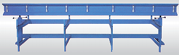

Итак, полипропилен в виде пластифицированной трубной заготовки должен принять форму трубы с задаными внешним и внутренним диаметрами и толщиной стенки. Для этого ее нужно откалибровать, что и происходит в вакуумном калибраторе, через который протягивается трубная заготовка. Ванна вакуумного калибрования и охлаждения представляет собой 3-метровую замкнутую емкость из нержавеющей стали, в торцах которой установлены резиновые манжеты для герметизации ванны. Принцип калибровки трубы – вакуумный, по наружному диаметру. Устройство для вакуумного калибрования по наружному диаметру располагается в передней части ванны и представляет собой латунный цилиндр с центральным отверстием заданного диаметра трубы и с поперечными прорезями по всей длине. Калибратор интенсивно охлаждается при помощи форсунок, из которых подается под давлением вода. Ванна калибрации и охлаждения соединяется с вакуум-насосом и ввиду того, что на ее входе и выходе установлены резиновые манжеты, в ее полости создается разрежение. Благодаря наличию поперечных прорезей в калибраторе отрицательное давление в полости ванны распирает трубу и прижимает ее к внутренней поверхности калибрующей насадки. Разрежение в камере контролируется вакуумметром. Далее труба проходит через диафрагму калибратора в охлаждающую ванну, в которой также поддерживается разрежение, т. к. полость ванны через патрубок соединена с вакуум-насосом и интенсивно охлаждается с помощью форсунок.
