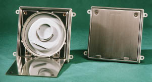

HL 98 – ревизия или прочистка для организации доступа в горизонтальные и вертикальные канализационные стояки при скрытой прокладке канализационных труб, при необходимости их обслуживания и чистки. Выпускается в двух модификациях: HL 98 – для раструбных канализационных труб из полипропилена/поливинилхлорида и HL 98SML – для гладких канализационных труб из чугуна. При монтаже в полу или стене снаружи остается плитка 150х150 мм из нержавеющей стали (выдерживает нагрузку до 300 кг). Крышка из нержавеющей стали крепится к корпусу при помощи двух винтов. Под крышкой находится пробка из полипропилена с резиновой прокладкой.

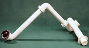

Далее остановимся на сифонах для сантехнических приборов. Этой теме можно посвятить целую статью, но мы коснемся ее лишь вскользь. Как и все оборудование, производимое компанией, сифоны по своим характеристикам занимают одно из лидирующих мест в канализационном оборудовании. В чем же состоят их достоинства?
Во-первых, в широком ассортименте, а именно: сифоны для раковин, всевозможных кухонных моек (с переливом, с одним или несколькими выпусками, встроенные в стены и т. д.); сифоны для стиральных и посудомоечных машин; для биде и писсуаров (в том числе для писсуаров с микропроцессорным управлением); для кондиционеров и фенкойлов; для ванн и душевых поддонов; всего более 40 различных моделей; а также всевозможная дополнительная арматура (переходники, декоративные розетки, удлинители, штуцеры).
Во-вторых, в наличии уникальных продуктов, например: сифоны, экономящие пространство под кухонной мойкой; сифоны со встроенным обратным клапаном и механическим запахозапирающим устройством; сифоны с увеличенной высотой гидрозатвора.
В-третьих, в применении ноу-хау: струегасители, гасящие напор и не позволяющие брызгам при сбросе воды (из стиральной машины в сифон под кухонной мойкой) выплескиваться наружу; способ стыковки штуцера к сифону, увеличивающий герметичность и долговечность соединения; особое устройство обратного клапана выше упомянутого сифона, увеличивающее срок службы и дающий 100% гарантию срабатывания; сопло самопромывания сифонов для ванн и душевых поддонов, не дающее им засоряться.
