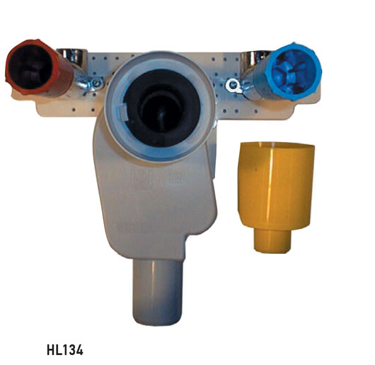

Начнем с самого распространенного – сифонов. Сифон чаще всего ассоциируется с умывальником, и действительно, сифон HL134 предназначен для умывальника. Он представляет собой монтажную плиту, на которой закреплены корпус сифона и два установочных уголка с внутренней резьбой ½″; для подключения холодной и горячей воды. В комплект также входят две специальные водопроводные заглушки – кстати, очень интересные по своей конструкции и даже защищенные патентом. Сифон используется вместе с выпускным коленом, крепящимся непосредственно к выпуску умывальника. Место соединения сифона с коленом герметизируется благодаря эластичному вкладышу, размещенному внутри корпуса сифона. Сифон размещается под умывальником, с ним соединяется выпускное колено умывальника, а установочные уголки с помощью гибкой подводки соединяются со смесителем.

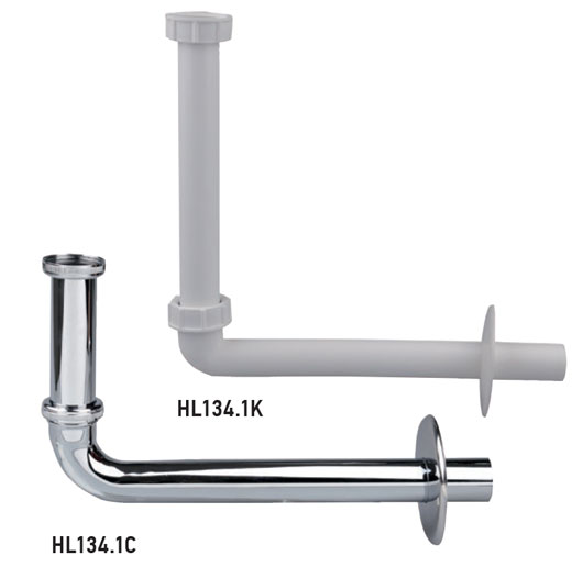

Колено, входящее в сифон, может быть выполнено из белого пластика (HL134.1K) или никелированной латуни (HL134.1C).

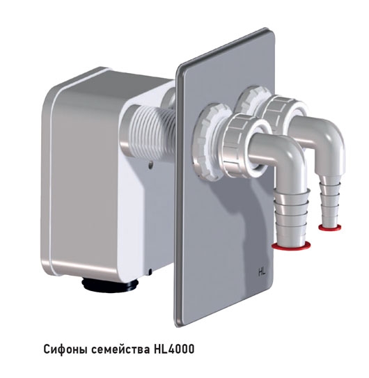

В каждой семье есть стиральная машина, а у многих еще и посудомоечная и сушильная машины. Для их работы нужно подвести холодную воду, организовать слив и, конечно, не забыть разместить рядом электрическую розетку. Все это нужно разместить так, чтобы и на глаза не попадалось, и в то же время было доступным. Для решения этих задач фирма HL предлагает целый ряд сифонов. Сифоны семейства HL4000 отличаются универсальностью. Вначале в стену монтируется корпус HL4000.0, в который устанавливается один из трех сменных сифонных блоков, изготовленных из полипропилена и выдерживающих температуру стоков до +95 °C. Сифонный блок HL4000.1 служит для подключения одной машины (стиральной, сушильной или посудомоечной). В дальнейшем, если вы планируете реконструкцию или перепланировку и хотите установить еще одну машину (вторую стиральную, посудомоечную или сушильную), вы можете заменить сифонный блок для подключения одной машины на сифонный блок для подключения двух машин HL4000.2 и присоединить к нему сливные шланги от обеих машин. Преимуществом сифона является наличие обратных клапанов в сифонном блоке (одного или двух) для защиты от обратного тока воды при повышении уровня сточной жидкости в наружной сети. После снятия сифонного блока обеспечивается доступ к отводящему трубопроводу для его прочистки. Прозрачная стенка сифонного блока позволяет осуществлять визуальный контроль загрязнения. Корпус имеет прямоугольную форму, что облегчает плиточнику работу по монтажу корпуса в стену (легче резать плитку по прямым линиям, чем по овалу или по окружности). Пропускная способность сифонного блока 0,5 л/с.
Также в корпус можно установить сифонный блок для подключения умывальника HL4000.3. Такой сифон может использоваться с умывальником для инвалидов, поскольку позволяет людям в колясках заезжать ногами под умывальник. Он работает совместно с комплектами из никелированной латуни HL134.1C или белого полипропилена HL134.1K, пропускная способность сифонного блока для подключения умывальника 0,6 л/с. Сифонный блок может быть легко заменен при смене комплектации.

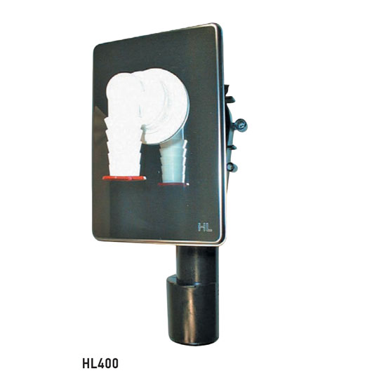

Еще один сифон для стиральной или посудомоечной машины – HL400. Он предназначен только для организации слива и представляет собой сифон с обратным клапаном, закрываемый декоративной пластиной из нержавеющей стали. В смонтированном состоянии видна только декоративная пластина со штуцером для подключения сливного шланга. Причем при необходимости пластину можно снять и через специальную прочистку на корпусе сифона очистить выпускную магистраль.

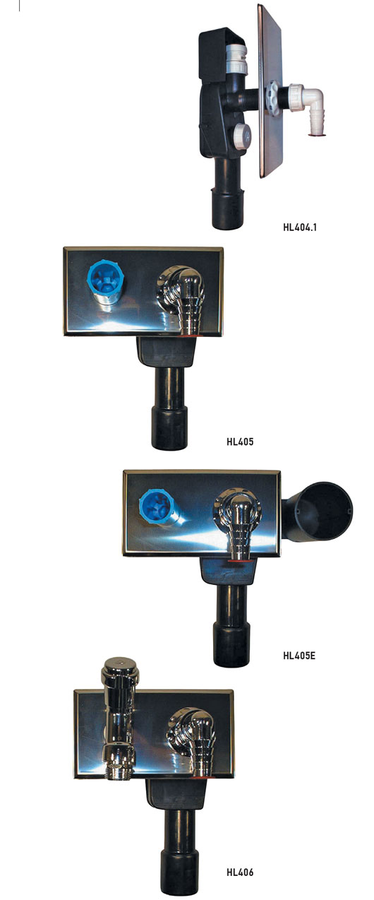

В конструкцию сифона HL404.1 добавлен воздушный клапан, препятствующий срыву гидрозатвора в сифоне (то есть для исключения самосифонирования). Это важно, если сифон расположен далеко от канализационного стояка.
Сифон HL405 оснащен монтажной плитой для крепления корпуса сифона и установочным уголком с внутренней резьбой ½″ для подключения стиральной или посудомоечной машины к водопроводной сети, а также хромированным штуцером для подключения сливного шланга стиральной или посудомоечной машины. Также в комплект входит специальная водопроводная заглушка с наружной резьбой ½″, о которой упоминалось выше.
У сифона HL405Е дополнительно предусмотрена возможность расположить рядом электрическую розетку.
Сифон HL406 снабжен не только уголком для подключения к водопроводной сети, но и никелированным вентилем с обратным и воздушным клапанами. С обратным клапаном все ясно, а что такое воздушный клапан? Приходилось ли вам сталкиваться с ситуацией внезапного отключения воды, когда вы открываете кран, а в него с шумом засасывает воздух? Этот клапан как раз для таких случаев. Он впускает воздух в водопроводную трубу.

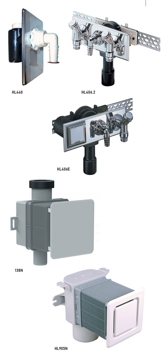

Сифон HL406Е дополнительно оборудован электрической розеткой в брызгозащищенном исполнении. Располагаете такой сифон рядом со стиральной или посудомоечной машиной – и все рядом, все под рукой.
Помимо этой линейки сифонов HL предлагает и другие устройства для слива от стиральных или посудомоечных машин – например, HL440. Это даже не сифон, вместо гидрозатвора в нем установлено механическое запахозапирающее устройство – шарик. Зато HL440 имеет минимальные размеры.
Интересное решение – сифон HL406.2. У него один штуцер для слива и два крана для подачи воды.

Теперь рассмотрим следующую ситуацию. Летом, в жару, вы слышите, как по вашему подоконнику ритмично стучат капли воды. Вы прекрасно знаете, что это такое: сосед сверху установил кондиционер и теперь на подоконник капает конденсат. Ну что стоило отвести конденсат в систему канализации? Это ведь можно сделать незаметно. Для этого есть даже специальные сифоны – HL138N и HL138NH.
Сверху у них эластичная манжета для ввода трубок диаметром 20–32 мм, снизу – выпускной патрубок DN32. Декоративная крышка белого цвета. Но самое интересное внутри – там установлена съемная кассета с механическим запахозапирающим устройством. Помимо гидрозатвора в нем есть шарик, надежно перекрывающий канал, когда вода высыхает (ведь зимой кондиционер не работает, конденсата нет), и таким образом, запах из системы канализации не попадает в помещение. Корпус кассеты прозрачный, и все загрязнения будут видны. При необходимости кассету можно снять, промыть и поставить обратно. При использовании сифона HL138N или HL138NH видна только его декоративная крышка, все остальное скрыто.
Помимо сифонов фирма HL предлагает для скрытой установки еще и воздушный клапан HL905N для невентилируемых канализационных стояков или длинных (более 3 м) горизонтальных трубопроводов. Его назначение – предотвращать срыв гидрозатвора у сантехнических приборов и попадание загрязненного воздуха из канализационной сети в помещение.
Клапан снабжен декоративной крышкой, которая может быть белого, серого, черного цвета или хромированной. Но самое интересное опять находится внутри. Сняв крышку, клапан можно полностью разобрать, вынув функциональную часть и рабочую мембрану. Понятно, что контроль состояния клапана или его очистка не составит проблем.
