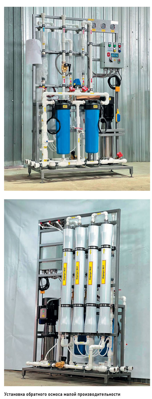

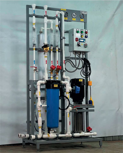

Что нужно учесть при выборе установки
  1. Производительность.
    Для среднего кафе или ресторана подойдет система производительностью от 200 до 800 л в день. Все зависит от специфики заведения.
  2. Наличие накопительного бака.
    Он особенно важен в часы пиковых нагрузок — чтобы вода была в резерве.

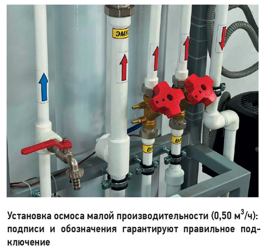

  3. Помпа (насос повышения давления).
    Необходима для создания рабочего давления на фильтрующих мембранах, когда давление воды в системе нестабильно или ниже 2,5 бар.
  4. Предварительная фильтрация.
    Фильтры грубой очистки, которые будут защищать мембрану обратного осмоса от механических и химических загрязнений, продлевая срок ее службы.
  5. Монтаж и обслуживание.
    Лучше доверить установку профессионалам и выбрать поставщика, который предложит сервисное сопровождение.

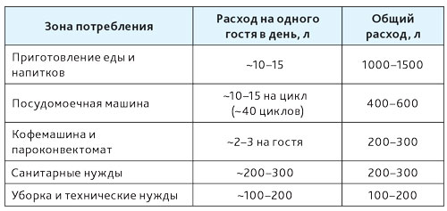

Примерный расчет для кафе со средней нагрузкой
Давайте предположим, что у нас есть небольшое кафе со следующими характеристиками:
  • 50 посадочных мест;
  • средняя посещаемость – два оборота в день (100 гостей);
  • небольшая кухня, напитки, одна посудомоечная машина, кофе-машина, санитарные зоны.
Расчет по зонам приведен в таблице.
Итого: объем потребления воды составляет около 2000–3000 л (2–3 м³) в сутки.
При таком расходе лучше всего ориентироваться на производительность осмоса в пределах 300–500 л в час с накопительным баком на 300–500 л, который сможет покрыть пики нагрузки.

В таком случае принципиальными пунктами становятся только приготовление еды, напитков и чувствительное оборудование, а это уже более половины от общего потребления (согласно приведенной таблице).
