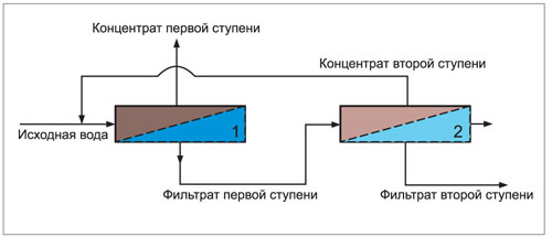

Двухступенчатая технологическая схема опреснения морской воды
Двухступенчатая технологическая схема опреснения морской воды: 1 – мембранный аппарат первой ступени; 2 – мембранный аппарат второй ступени

Для эффективного удаления бора при опреснении морской воды используются двухступенчатые схемы (рис. 1). На первой ступени применяются мембраны высокого давления. Далее чистая вода (фильтрат первой ступени) проходит обработку на мембранах второй ступени. Так как фильтрат первой ступени имеет солесодержание не выше 1000–2000 мг/л, для второй ступени обычно применяются низконапорные мембраны. Для увеличения селективности мембран по бору в фильтрат первой ступени добавляется едкий натр или известь. Предпочтение следует отдавать добавлению едкого натра, поскольку при добавлении извести в воде увеличивается не только pH, но и концентрация ионов Ca2+, что повышает риск образования осадка карбоната кальция.
Основной проблемой при опреснении морской воды с помощью современных композитных мембран является проникновение в фильтрат ионов кальция и магния. Это связано с химическим составом морской воды: содержание двухвалентных ионов Ca и Mg не уравновешивается содержанием двухвалентных сульфат-ионов SO42–. Дозирование ингибитора в фильтрат первой ступени позволяет предотвратить образование карбонатных отложений.

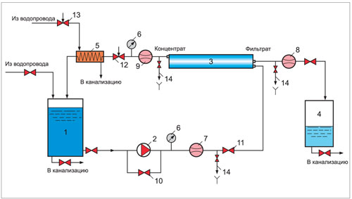

Схема лабораторной установки очистки воды с нанофильтрационными и обратноосмотическими мембранами
Схема лабораторной установки очистки воды с нанофильтрационными и обратноосмотическими мембранами: 1 – бак исходного раствора; 2 – насос высокого давления; 3 – рулонный мембранный элемент в корпусе; 4 – бак сбора фильтрата; 5 – теплообменник; 6 – манометры; 7 – ротаметр исходной воды; 8 – ротаметр фильтрата; 9 – ротаметр концентрата; 10 – регулирующий вентиль на байпасе насоса; 11 – регулирующий вентиль на линии исходной воды; 12 – регулирующий вентиль на линии концентрата; 13 – регулирующий вентиль на линии охлаждающей воды; 14 – пробоотборники

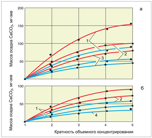

Результаты определения массы накопленного
осадка
Рисунок 3.
Результаты определения массы накопленного осадка CaCO3 при наличии различных ингибиторов для одноступенчатой схемы опреснения морской воды на обратноосмотических мембранах BLN. Доза ингибитора, мг/л: а – 5; б – 10. 1 – ПАК-4; 2 – ПАСП; 3 – НТФ; 4 – Аминат К. красный – pH 8,8; голубой – pH 7

Схема экспериментальной установки представлена на рис. 2. Ингибиторы дозой 1–10 мг/л подавались в бак исходной воды. Доза едкого натра составляла 0,5–1,5 мг-экв/л, что позволило повысить рН до 8,9–10,5.

На рис. 3 представлены данные сравнения ингибиторов ПАСП и ПАК-4 с ингибитором Аминат К (доза 5 и 10 мг/л) при различных значениях рН для случая опреснения морской воды с помощью мембран BE. При повышении pH скорость образования осадка существенно возрастает, что требует увеличения дозы ингибитора. Эффективность работы двухступенчатых схем зависит от величины выхода фильтрата на первой и на второй ступенях. Чем больше величина выхода фильтрата на второй ступени, тем меньше расход электроэнергии и тем меньше требуется воды на первой ступени. По результатам определения скорости образования осадка ингибитор ПАСП демонстрирует более высокую эффективность по сравнению с другими ингибиторами при дозах 5 и 10 мг/л. По своей ингибирующей способности он приближается к таким фосфорсодержащим реагентам, как НТФ и Аминат К.

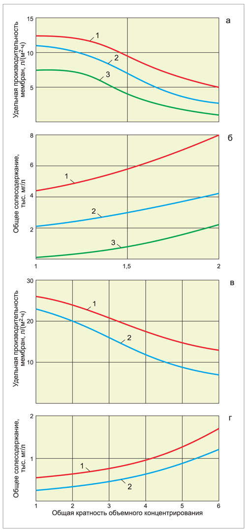

На рис. 4 представлены результаты определения удельной производительности мембран и общего солесодержания фильтрата испытанных мембранных аппаратов при опреснении воды Черного моря в одну и две ступени. На рис. 4, а показаны кривые снижения удельной производительности мембран BE, BLN и NE-90 при обработке морской воды в зависимости от коэффициента концентрирования K (обработка фильтрата первой ступени опреснения). На рис. 4, б показана динамика изменения солесодержания фильтрата при обработке морской воды мембранами BE, BLN и NE-90. На рис. 4, в, г представлены удельная производительность мембран и общее солесодержание при обработке фильтрата первой ступени, полученного с применением мембран BLN и NE-90 (на второй ступени – мембраны BLN), в зависимости от кратности концентрирования на второй ступени.
Определение удельной производительности
и солесодержания фильтрата на первой и второй ступенях опреснения
Рисунок 4.
Определение удельной производительности и солесодержания фильтрата на первой и второй ступенях опреснения: а, б – имитат воды Черного моря; в, г – имитат фильтрата первой ступени. 1 – NE-90; 2 – BLN; 3 – BE
С помощью экспериментальных зависимостей (см. рис. 4) определяются технические характеристики – производительность и выход фильтрата, по которым в дальнейшем рассчитываются капитальные затраты на мембранную установку и эксплуатационные затраты на элект-роэнергию, реагенты (моющие растворы, едкий натр), ингибитор и замену мембран.

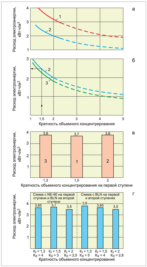

На рис. 5 приведены зависимости расхода электроэнергии от величины выхода фильтрата при различных схемах обработки воды.
Расчет удельных годовых затрат на реагенты моющие растворы и ингибиторы)
Рисунок 5.
Сравнение энергозатрат для разных условий работы мембран: а – расход электроэнергии на первой и второй ступенях при разном рабочем давлении в зависимости от кратности концентрирования; б – расход электроэнергии на первой и второй ступенях при заданных значениях кратности концентрирования; в – примеры сравнения энергозатрат при различных схемах опреснения морской воды; г – общее сравнение энергозатрат; 1 – первая ступень: мембраны BE, К = 1,5, давление 30 бар; 2 – первая ступень: мембраны NE-90, К = 2; вторая ступень: мембраны BLN, К = 2, давление 16 бар; 3 – первая ступень: мембраны BLN, К = 1,3; вторая ступень: мембраны BLN, К = 5, давление 16 бар
Для расчета общего расхода электроэнергии расходы на первой и второй ступенях суммируются в зависимости от выбранных величин выхода фильтрата (на каждой ступени) и от выбранной технологической схемы и типа мембран.
Учитывая вид выбранной схемы, можно построить график зависимости расхода электроэнергии от суммарной величины выхода фильтрата (или значения кратности концентрирования К). На первой ступени общие затраты на электроэнергию при кратности концентрирования К определяются ограничением величины выхода фильтрата из-за его качества (общего солесодержания) и не зависят от дозы подщелачивания. Подщелачивание влияет только на качество очистки от бора. На второй ступени величина выхода фильтрата (а также допустимой кратности концентрирования) зависит от рН исходной воды. Чем выше показатель рН, тем выше селективность мембран по бору, тем большее значение кратности концентрирования можно принять.

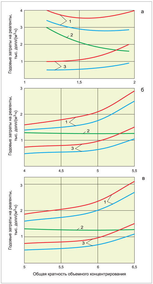

Расчет удельных годовых затрат на реагенты (ингибитор и моющие растворы) в зависимости от показателя рН после подщелачивания и величины К представлен на рис. 6.
Анализ эксплуатационных затрат опреснительных установок показывает, что от эффективности ингибиторов по снижению скорости осадкообразования зависят не только затраты на реагенты, но и уменьшение расходов на элект-роэнергию за счет увеличения выхода фильтрата.
Рисунок 6.
Расчет удельных годовых затрат на реагенты (моющие растворы и ингибиторы): а – одноступенчатая схема (расход моющего раствора на одну промывку – 16 кг, доза ингибитора – 10 мг/л); б – первая ступень: мембраны NE-90, вторая ступень: мембраны BLN (расход моющего раствора на одну промывку 4 кг, доза ингибитора 10 мг/л); в – первая и вторая ступени: мембраны BLN (расход моющего раствора на одну промывку – 7 кг, доза ингибитора – 10 мг/л); общие затраты: 1 – на реагенты; 2 – на ингибитор; 3 – на моющие растворы. красный – ПАСП; голубой – Аминат К
