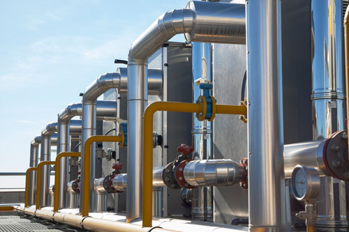

Кожух для теплотрассы повторяет все ее изгибы благодаря качественным отводам и переходам. Основная задача кожуха – защищать трубу, покрытую теплоизоляцией от разрушающего внешнего воздействия ультрафиолета, попадания влаги, и механических повреждений.
