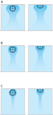

Течение воздушного потока в круглых тканевых воздуховодах в зависимости от перепада температур приточного воздуха и воздуха помещения:
1. Перепад в пределах от 0 до -2 °С. Скорость на выходе не выше 0,1 м/с. Зона действия струи приточного воздуха около 4 калибров воздуховода.
2. Перепад в пределах от -2 до -5 °С. Скорость движения не выше 0,08 м/с. Зона действия струи приточного воздуха около 2 калибров воздуховода. Применяются главным образом на промышленных объектах.
3. Перепад свыше -5 °С, при этом образуется ниспадающий приточный "фонтан". Зона действия струи приточного воздуха не превышает диаметра воздуховода

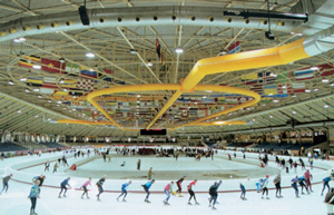

Рисунок 3.
Тканевые воздуховоды в помещении крытого зимнего стадиона с ледовой дорожкой

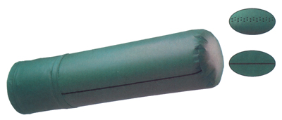

Круглый воздуховод из воздухонепроницаемого полотна
Рисунок 6.
Круглый тканевый воздуховод из воздухонепроницаемого полотна с соплами дальнего радиуса действия. Используется, как правило, на промышленных объектах

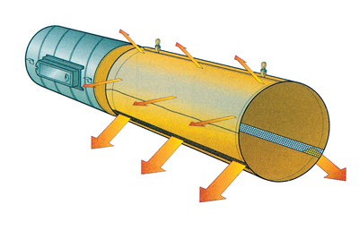

Воздухораспределительная система на основе тканевых воздуховодов предусматривает подачу больших объемов воздуха через перфорацию в нижней части воздуховода и равномерное "просачивание" воздуха через ткань воздуховода по всей остальной поверхности. Таким образом, основная воздушная масса подается непосредственно в расчетную рабочую зону, а остаточная распределяется по всему остальному объему. Рекомендуется для таких объектов, как, например, крытые бассейны и пр.
Круглые и полукруглые тканевые воздуховоды из воздухонепроницаемого полотна с перфорацией
Это, как правило, воздуховоды круглого сечения, в которых имеются небольшие отверстия (перфорация), через которые с высокой скоростью подается воздух, либо это воздуховоды с соплами, расположенными в два ряда (рис. 5, 6). В любом случае принцип распределения воздуха здесь не рассредоточенный, а струйный, поскольку высокая скорость подачи создает эффект эжекции, в силу которого воздух в помещении перемешивается с приточным воздухом. Хотя такие системы рекомендуются для помещений с высокими перекрытиями (не менее 4 м), в особых случаях их можно использовать и для участков с более низкими потолками. Диаметр таких воздуховодов - от 100 до 1 600 мм, их длина практически не имеет ограничений. Соединение фрагментов осуществляется посредством все той же застежки-молнии. Особенностью воздуховодов данного типа является то, что "полоса" перфорации может фактически соприкасаться с потолком. В остальном их установка производится аналогично круглым воздуховодам из воздухопроницаемого полотна. Так же как и они, такие воздуховоды теряют форму при отключении подачи воздуха. Для изготовления воздуховодов данного типа чаще всего используется волокно Trevira/Poliester разных цветов. Тканевые воздуховоды из воздухонепроницаемого полотна с перфорацией выпускаются также в полукруглом исполнении диаметром от 200 до 1 600 мм.
