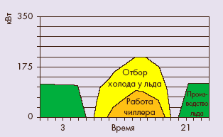

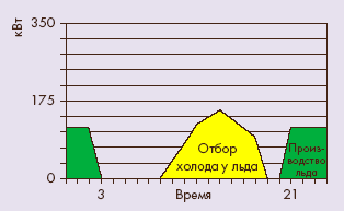

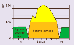

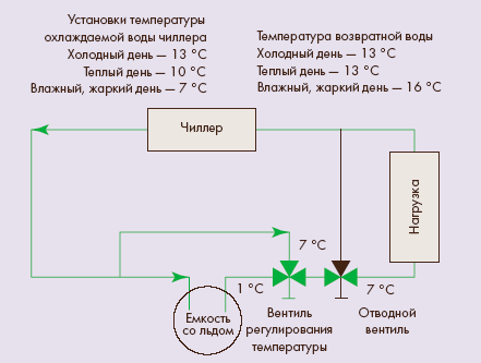

Системы накопления тепловой энергии в установках, обслуживающих реконструированные здания, как правило, являются системами «с частичным накоплением». Они обычно рассчитываются на одну треть пиковой нагрузки, поэтому для них требуется пространство, составляющее 0,23 % общей площади. Например, в здании с общей площадью 93 000 м2 система накопления будет занимать только около 214 м2. В доме с общей площадью 186 м2 водонагреватель занимает 0,5 м2, или 0,25 % площади. Таким образом, для внепикового охлаждения при накоплении 33 % тепла для системы накопления тепловой энергии требуется примерно такое же пространство, как и для водонагревателя в доме.
| A. Цикл расхода | |
| Б. Полное накопление, прохладный день | |
| В. Частичное накопление, приоритет отбора тепла у льда, теплый день |
| Г. Частичное накопление, приоритет использование чиллера, влажный жаркий день |

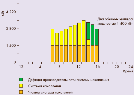

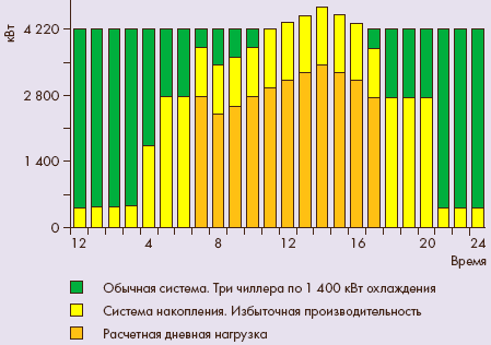

Почти любая система внепикового охлаждения может удовлетворять тем же критериям резервирования, что и обычная система сравнимой стоимости. Естественно, плохо, если в обычной системе с одним чиллером этот чиллер выходит из строя. То же самое относится и к системе накопления тепловой энергии, имеющей один чиллер. Но давайте рассмотрим обычную систему с расчетной дневной нагрузкой 3 500 кВт. В этом случае подходящая обычная конструкция могла бы иметь три чиллера по 1 400 кВт, а эквивалентная система с частичным накоплением могла бы иметь два чиллера по 1 400 кВт и систему аккумуляции льда на 12 300 кВт•ч. На рис. 1 представлена максимальная производительность обеих систем в сравнении с профилем расчетной дневной нагрузки. Хотя система мощностью 4 220 кВт могла бы за 24 часа выработать большее количество энергии, ясно, что система накопления — это больше, чем нужно даже для расчетного дня.
Система накопления тепловой энергии: два чиллера по 1 400 кВт с системой аккумуляции льда на 12 300 кВт•ч |
Рисунок 1. Максимальная производительность обычной системы и системы накопления тепловой энергии в сравнении с профилем расчетной дневной нагрузки |
Следующей проблемой является выход из строя оборудования. На рис. 2 показано, что если в обычной системе чиллер выйдет из строя или в системе накопления не будет доступна система аккумуляции, то вся нагрузка ляжет на два чиллера по 1 400 кВт и в течение 6 из 11 часов в системе будет наблюдаться дефицит производительности. Если вышедшим из строя компонентом в системе накопления является чиллер, оставшийся чиллер и система накопления должны быть способны выдерживать полную нагрузку в течение 8 из 11 часов. Следовательно, системы совершенно сходны по своим параметрам производительности, и для обеспечения резервирования «n+1» в обеих системах вместо чиллеров номинальной мощностью 1 400 кВт необходимы чиллеры номинальной мощностью 1 760 кВт (три или два).

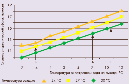

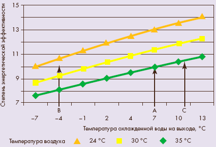

Прежде всего, рассмотрим чиллер с воздушным охлаждением, работающий при расчетных условиях ARI (ARI - Американский институт кондиционирования воздуха и холодильной техники) 35 °С/7 °С (точка А на рис. 3) и затрачивающий такое же количество энергии на тонну охлаждения, и при условиях формирования льда 26°С / –4°С (точка B на рис. 3).
Рисунок 3. Степень энергетической эффективности чиллеров с воздушным охлаждением (с отводом тепла) |
Следовательно, при изменении температуры по сухому термометру на 9 °С обеспечивается такая же эффективность процесса формирования льда. На большей части США суточный перепад температур воздуха составляет 11 °С. Так как переход от дневной температуры к ночной производится по синусоидальному закону, средний перепад температур в период пиковых нагрузок и во время формирования льда лежит в диапазоне от 7 до 8 °С. При этом справедливо следующее:
1. Чиллеры с пониженными размерами и меньшей производительностью полностью загружены большую часть рабочего времени, что является для них наиболее эффективным режимом работы.
2. Чиллеры системы частичного накопления обычно расположены до системы аккумуляции льда. Поэтому они производят охлаждение во второй половине временного диапазона и имеют большую эффективность во время пиковых нагрузок, чем если бы они вырабатывали жидкость при температуре 7 °С (точка С на рис. 3).
3. Для предотвращения очевидно неэффективных коротких циклов работы оборудования чиллера (от 0 до 20 %) работа в экстремальных условиях частичной нагрузки производится полностью с использованием льда.
