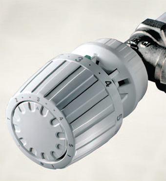

Специалистам хорошо известно, что организация современной системы регулирования и учета тепла в МКД – это целый комплекс мероприятий, включающий в себя следующие этапы:
- установку автоматизированного узла учета и управления на вводе в здание,
- балансировку стояков отопления,
- оснащение термостатическими регуляторами каждого отопительного прибора,
- установку приборов индивидуального учета.

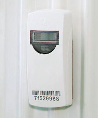

Радиаторные распределители
Несколько слов о радиаторных распределителях – компактных приборах, измеряющих температурный напор между поверхностью батареи и воздухом в комнате.
Прибор интегрирует по времени измеренную величину температурного напора и рассчитывает величину теплоотдачи отопительного прибора в пропорциональных единицах. Коэффициент перевода единиц распределителя в Гкал оказывается различным для разных зданий и разных периодов измерения. Этот коэффициент необходимо рассчитывать за каждый учетный период путем распределения между квартирами всех затрат дома, измеренных общедомовым счетчиком тепла.
Расчеты производит специальное программное обеспечение, в которое заложен алгоритм распределения потребленного тепла в соответствии с действующей нормативной базой. При этом чем горячее батареи в помещениях, тем большее значение показывают радиаторные распределители, а значит, и выше оплата за потребленные тепловые ресурсы. Однако сумма оплат для всех квартир всегда будет равна оплате для всего дома, выставленной поставщиком тепловой энергии.
Результаты первого пилотного проекта в Москве показывают, что учет тепла и экономное поведение жителей очень заметно сказываются на их затратах на отопление: оплата «экономных» и «расточительных» квартир в пересчете на 1 м2 площади различается в 2–3 раза |
Достоинствами радиаторных распределителей являются доступная цена, простота монтажа и обслуживания. Распределители служат не менее 10 лет и в течение этого срока не требуют промежуточной поверки.
В Европе радиаторные распределители массово применяются, начиная с 1970-х годов, и подтвердили свою эффективность в качестве приборов индивидуального учета.
