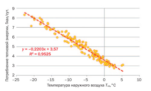

Каждый объект, потребляющий тепловую энергию на нужды отопления, обладает некоторой весьма статичной характеристикой, описывающей его тепловую нагрузку, а если немного проще, то способностью терять тепло в зависимости от температуры наружного воздуха – чем на улице холоднее, тем больше необходимо объекту тепловой энергии, чтобы возмещать свои тепловые потери для поддержания комфортной и примерно постоянной температуры внутри своих помещений. Эта характеристика является статичной в том смысле, что просто так быстро изменить ее нельзя, для этого потребуются весьма значительные капитальные затраты по утеплению периметра здания, установке хорошей тепловой автоматики в ИТП для регулирования и т. д. Именно поэтому она является очень информативной для разного рода анализа теплопотребления.
Математически эта характеристика описывается функциональной зависимостью: Q = F (Тнв) (1), где Q – это количество потребляемой тепловой энергии, Гкал, Тнв – температура наружного воздуха, °C.
Для построения и анализа этой зависимости следует использовать суточные архивы. Пример подобной зависимости приведен на рис. 1.
Рисунок 1. Характеристика теплопотребления объекта |
Как видно из приведенной диаграммы, эта зависимость является очень близкой к линейной. Данный факт позволяет автоматически контролировать качество выполнения измерений приборами узла учета вкупе с соблюдением необходимого режима теплоснабжения: чем меньше рассеяние фактических точек вокруг линии тренда, тем выше качество измерений и соблюдение режима теплопотребления
Если в уравнение линии тренда этой зависимости подставить значение расчетной температуры наружного воздуха, которое используется для проектирования зданий в соответствующем регионе, то можно получить фактическую тепловую нагрузку объекта.
В связи со статичностью данной характеристики ресурсоснабжающие организации могут выполнять по ней контроль за невмешательством в работу приборов учета на стороне потребителей. Если в предыдущие периоды времени эта характеристика имела одни параметры, которые потом вдруг резко изменились в сторону уменьшения потребления, но при этом на объекте реально не выполнялись никакие энергосберегающие мероприятия, то это почти наверняка означает, что было произведено какое-то вмешательство в работу приборов учета с целью фальсификации их показаний в меньшую сторону. В противном случае, если произошло изменение этой характеристики в сторону увеличения, это может означать несанкционированное подключение дополнительной нагрузки.
Для подобного анализа необходимо иметь в наличии либо суточные архивы работы приборов учета на объекте, либо зафиксированные где-то в БД параметры соответствующей линии тренда за предыдущий отопительный период. А затем, например, ежемесячно в течение отопительного периода выполнять сравнение текущей характеристики теплопотребления с архивной и предпринимать необходимые меры при выявлении их существенного различия, начиная, например, от отклонения 10 %.

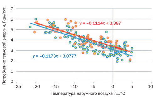

Если же на объекте были выполнены энергосберегающие мероприятия, а до этого была зафиксирована его тепловая характеристика, то сравнивая ее и полученную вновь, уже после выполнения мероприятий по энергосбережению, можно достаточно точно оценить реальный полученный эффект и срок окупаемости мероприятий по энергосбережению. Пример соответствующего анализа приведен на рис. 2.
Рисунок 2. Сравнение характеристик объекта до и после выполнения мероприятий по энергосбережению |
Здесь красным точкам и линии тренда соответствует состояние объекта до проведения энергосберегающих мероприятий, а синим – после их осуществления. В данном случае эффект от мероприятий по энергосбережению обеспечил примерно 10 %-ное снижение потребления тепла для точки Тнв = 0 °C.
