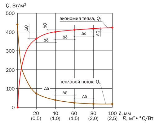

Разберем следующий пример. В качестве предмета потребления используем теплоизоляционные слои с коэффициентом теплопроводности λ = 0,04Вт/(м • 0C). Дополнительный эффект теплосбережения, вызванный устройством добавочного единичного слоя, назовем предельной отдачей этого ресурса. Каждый такой слой обладает физическим свойством – коэффициентом теплопередачи, равным в первом приближении отношению коэффициента теплопроводности ктолщине изоляции.
В случае единичной площади и фиксированной расчетной разности температур наружного ивнутреннего воздуха удовлетворение потребителя или полезность технического решения определяется величиной теплового потока Q, проходящего через строительную конструкцию. Целевая функция при этом Q1 = f(R) > min или экономия тепла Q2 = f(R) > max.
Рассмотрим единичную поверхность стены из железобетона толщиной 160мм, λ = 1,6Вт/(м • 0C). Последовательно будем утеплять данную конструкцию слоями по 20 мм минплитой с λ= 0,04Вт/(м • 0C). Первичные тепловые потери составляют приблизительно Q = 1/R(tв–tн) = 1,6/0,16(20 – (–24)) = 440 Вт/м2.
В качестве категории общей полезности примем экономию тепла, достигнутую дополнительной теплоизоляцией ограждающей конструкции (total utility – TU). Предельная полезность (marginal utility – MU) теплоизоляции по ее сопротивлению теплопередаче определяется производной MU = δQ/δR. Изменение полезности денег при затрате дополнительной суммы 1 руб. определяется отношением MU к стоимости изоляции.

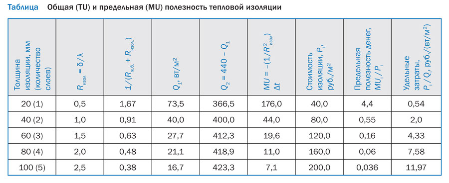

Результаты расчетов (см. таблицу) показывают увеличение затрат надополнительные работы поизоляции с уменьшением эффективности вложения инвестиционных средств иуменьшение предельной полезности дополнительного утепления.
Таблица
Общая (TU) и предельная (MU) полезность тепловой изоляции
Изменение потока тепла через единичную поверхность стены при последовательной изоляции строительной конструкции ивеличина экономии тепла при тех же условиях представлены на рисунке. Очевидно, что каждый последующий слой минплиты вносит все меньший вклад вконечный результат. Этот вывод совпадает с положением теории субъективной полезности как с точки зрения потребителя, инстинктивно чувствующего невозможность бесконечного увеличения слоя изоляции, так и в следствие применения дробной функции Q = f(R).
