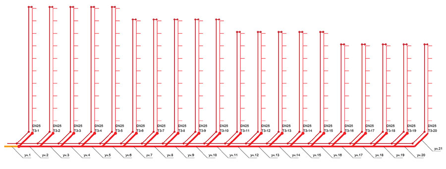

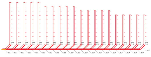

Смоделирован простой пример – разновысотный четырехсекционный жилой дом. Расчет режима водоразбора понятен и не вызывает затруднений. Рассмотрим принципиальные моменты расчета режима циркуляции. Все вычисления выполнены в «УМНОЙ ВОДЕ» – уникальном программном комплексе для проектирования систем внутреннего водопровода и канализации зданий.

При расчете циркуляционного расхода учитываются тепловые потери подающих трубопроводов (магистралей и стояков), т. к. на этих участках происходит водоразбор и необходимо поддерживать нормативную температуру воды. Тепловые потери циркуляционных трубопроводов при расчете циркуляционного расхода не учитываются, т. к. на этих участках нет водоразбора и температура не нормируется. Тепловые потери рассчитываются в зависимости от термических сопротивлений труб и изоляции. Для расчета теплового потока (для приготовления горячей воды) учитываются тепловые потери всех трубопроводов: и подающих, и циркуляционных.

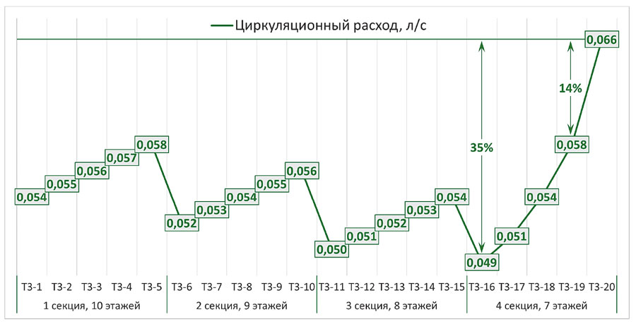

Разбалансировка циркуляционного расхода
Циркуляционный расход распределяется пропорционально тепловым потерям каждого кольца. В первой секции циркуляционный расход растет по кольцам (от 0,054 до 0,058 л/с). Во второй секции циркуляционный расход также растет по кольцам (от 0,052 до 0,056 л/с), но значения циркуляционного расхода меньше, т. к. эта секция имеет меньше тепловых потерь (меньше длина стояков). В диктующем кольце циркуляционный расход максимальный – 0,066 л/с. Разбалансировка циркуляционного расхода находится в широком диапазоне и имеет нелинейный характер изменений. Резкое увеличение циркуляционного расхода в четвертой секции связано с резким падением температуры воды.

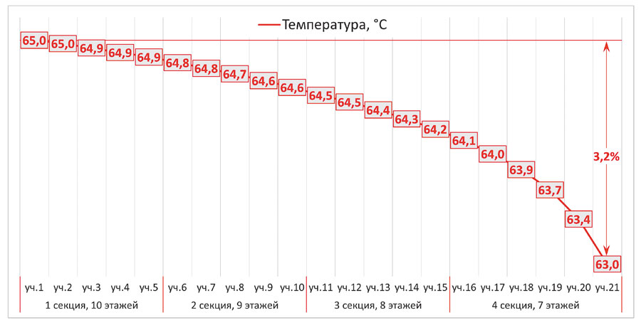

Разбалансировка температуры
По мере прохождения циркуляционного расхода по подающим участкам магистрали снижается температура воды. Это температура воды внизу стояков (на первом этаже). Однако вверху стояков (на верхних этажах) требуется нормативная температура воды (60 °C), т. е. снижается нормативное остывание воды в стояках (по мере удаления от ИТП). Разбалансировка температуры находится в широком диапазоне и имеет нелинейный характер изменений. В диктующем кольце температура минимальная – 63 °C. Обратите внимание на резкое снижение температуры в четвертой секции, причем это снижение не зависит от толщины изоляции. На дальних участках магистрали всегда будет резкое падение температуры воды.

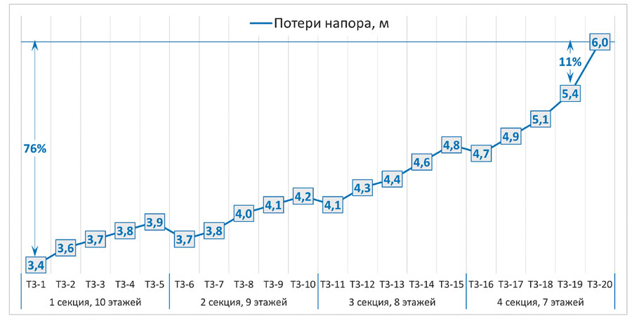

Разбалансировка потерь напора
По мере удаления циркуляционных колец от ИТП растут потери напора, т. к. они зависят от циркуляционного расхода и длины колец. Разбалансировка потерь напора находится в широком диапазоне и имеет нелинейный характер изменений. В диктующем кольце потери напора максимальные – 6 м. Так как разбалансировка потерь напора больше 10 %, необходимо применить балансировочные клапаны. Разбалансировка потерь напора описана в нормативно-технической литературе, но это лишь один из четырех параметров, которые нужно учитывать при расчете режима циркуляции.

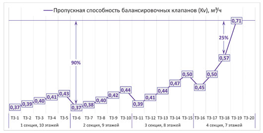

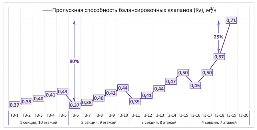

Разбалансировка пропускной способности клапанов
Настройка ручных балансировочных клапанов определяется по расчетному значению пропускной способности, которое рассчитывается по формуле:
Kv = q/√h,
где q – циркуляционный расход через клапан;
h – потери напора на клапане.
По мере удаления циркуляционных колец от ИТП растет пропускная способность клапанов, т. к. она зависит от циркуляционного расхода и потерь напора. Разбалансировка пропускной способности клапанов находится в широком диапазоне и имеет нелинейный характер изменений. В кольце Т3-19 пропускная способность максимальная – 0,71 м3/ч. На диктующем кольце клапан не устанавливается.
