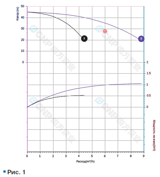

Малоэтажный жилой дом сдан в эксплуатацию в 2023 году. Проектная рабочая точка насосной станции соответствует пиковому показателю потребления воды Q = 6 м3/ч при напоре Н = 28 м вод. ст.

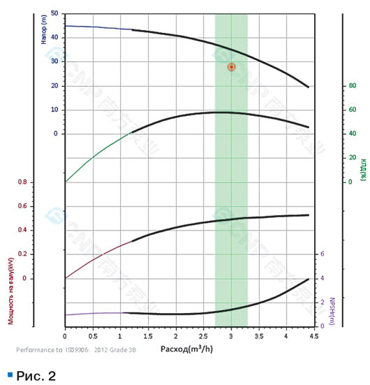

Техническое решение, рекомендованное специалистами компании CNP, – установка повышения давления PBS3CDM3-6C16LS на базе трех многоступенчатых вертикальных насосов CDM с номинальной подачей 3 м3/ч, работающих по схеме «2+1». Габариты (Д×Ш×В) – 1062×900×775 мм, занимаемая площадь – 0,96 м2. Если исходить из расчетных данных, то такая установка обеспечит КПД 57 % в рабочей точке при мощности на валу насоса 0,78 кВт, а сама рабочая точка будет находиться в оптимальной зоне (рис. 1, 2).

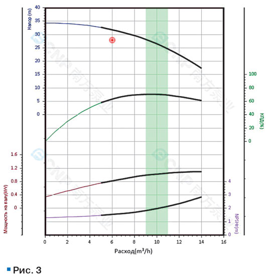

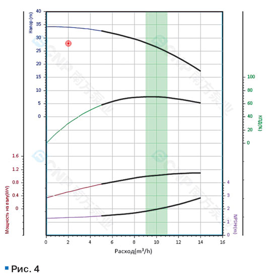

Однако заказчик выбрал иное проектное решение – установка повышения давления PBS2CDM10-C16LS на базе двух многоступенчатых насосов CDM с номинальной подачей 10 м3/ч, работающих по схеме «1+1». Габариты (Д×Ш×В) – 762×1023×796 мм, занимаемая площадь – 0,78 м2. С точки зрения усредненных проектных расчетов такой выбор является более оправданным: повысительная насосная станция должна обеспечивать в рабочей точке КПД 65 % при мощности на валу насоса 0,72 кВт. К тому же она занимает немного меньше места (на 0,18 м2): в условиях характерного для современных зданий дефицита отведенных под инженерную инфраструктуру площадей это иногда имеет весомое значение (рис. 3).
Кроме того, проектное решение казалось менее затратным: на момент реализации проекта данная повысительная установка была дешевле предложенной к применению примерно на 55 тыс. рублей в текущих ценах.

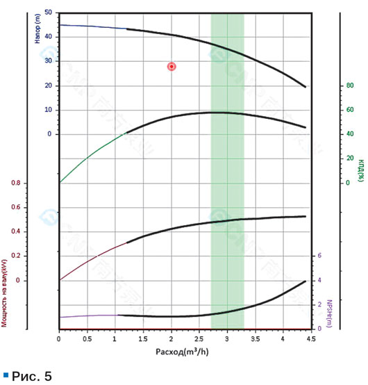

Однако реальный опыт эксплуатации насосной станции дал совершенно иную картину. Оказалось, что расходы соответствуют или близки к проектному значению (6 м3/ч) только на пиках потребления дважды в сутки: утром с 7:00 до 9:00 и вечером с 19:00 до 21:00. В другое время суток фактическое потребление воды кратно ниже проектного. Например, в период с 11:00 до 17:00 часов средний расход составляет 2 м3/ч, а ночью (с 23:00 до 6:00) он еще ниже.
Реальная рабочая точка насосов в составе установки PBS2CDM10-3 перемещается и попадает на неоптимальные или даже недопустимые участки расходно-напорной кривой. В частности, на протяжении большей части светового дня при среднем расходе 2 м3/ч эквивалентная точка оказывается смещена влево, а КПД падает до 32 % при мощности на валу насоса 0,42 кВт. Это происходит потому, что каждый из насосов установки создан для работы на подачах, существенно превышающих реальное потребление (рис. 4).
Если же рассмотреть работу в аналогичных (реальных) условиях эксплуатации установки PBS3CDM3-6 (вариант, предложенный CNP), то ее КПД в данной ситуации составит 57 % при мощности на валу насоса 0,28 кВт (вместо 32 % и 0,42 кВт соответственно). И это вполне логично, ведь для обеспечения потребностей дома на протяжении большей части дня достаточно одного насоса, который предназначен именно для работы на небольших подачах, а по мере роста потребления включается второй насос (при необходимости – все три) (рис. 5).
Сопоставив КПД двух установок в разное время суток, можно выяснить, что в режиме реальной эксплуатации повысительная станция PBS3CDM3–6 с тремя насосами экономит примерно 25 % электроэнергии по сравнению с проектным вариантом.
Таким образом, мнимая первичная экономия на стоимости и габаритах оборудования на практике ведет к увеличению затрат.

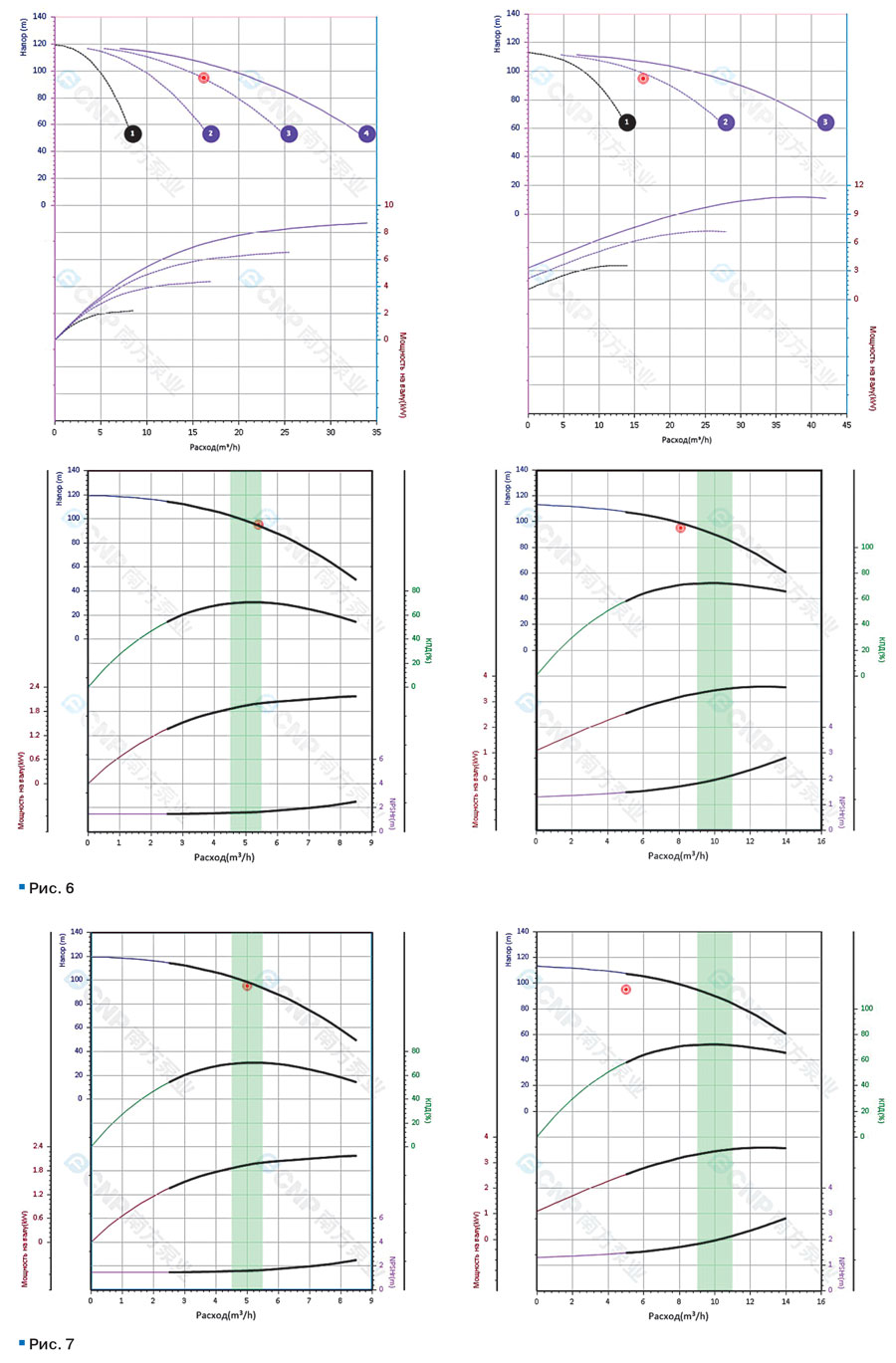

Многоквартирный дом, сдан в эксплуатацию в 2023 году. Проектная рабочая точка насосной станции соответствует пиковому показателю расхода (подачи) Q = 16,2 м3/ч при напоре Н = 95 м вод. ст.
Техническое решение, предложенное производителем, – установка PBS4CDM5-16C16LS на базе четырех многоступенчатых вертикальных насосов с номинальной подачей 5 м3/ч, включенных по схеме «3+1». Габариты (Д×Ш×В) – 1366×904×1094 мм, занимаемая площадь – 1,49 м2.
Проектное решение, выбранное заказчиком, – установка PBS3CDM10-10C16LS на базе трех насосов с номинальной подачей 10 м3/ч, включенных по схеме «2+1». Габариты (Д×Ш×В) – 1082×1023×1092 мм, занимаемая площадь – 1,11 м2.

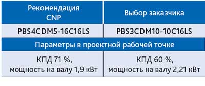

В данном случае выбор заказчика оказался дороже примерно на 85 тыс. рублей в текущих ценах, однако ему было отдано предпочтение как технически более привычному (подключение по схеме «2+1»). Согласно предварительным расчетам, оба решения должны были показать себя в работе примерно одинаково (рис. 6).

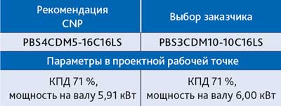

Чтобы понять реальную картину, предположим, что потребление воды в доме соответствует проектному только в пиковые часы, а в остальное время суток существенно ниже. В частности, примерно втрое ниже в середине дня, по аналогии с прошлым примером, который на практике иллюстрирует типичную картину водопотребления. Итак, рассмотрим вариант с расходом, равным 5 м3/ч (рис. 7).
Мы можем видеть, что в таком режиме в обеих установках будет работать по одному насосу, но у варианта на насосе CDM5-16 точка находится в оптимальной зоне, а у CDM10-10 – на границе области допустимых значений.
Таким образом, установка с бóльшим числом насосов меньшей мощности позволяет расширить диапазон нормальной работы при суточных колебаниях потребления, а также обеспечивает 15 %-ную экономию электроэнергии. Более того, при дальнейшем снижении расхода, например в ночное время, такое решение обеспечивает еще более высокий уровень энергосбережения. Так, при подаче на уровне 2 м3/ч экономия достигает 30 %.
