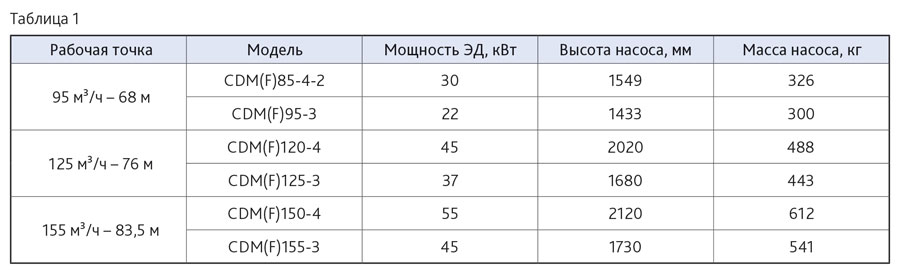

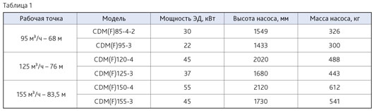

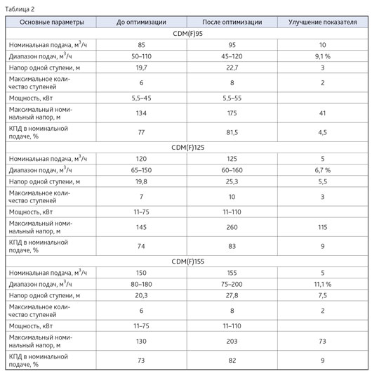

Еще одно важное достижение – уменьшение габаритных размеров и массы агрегатов относительно предыдущего поколения. Это стало возможным благодаря использованию электродвигателей меньшей мощности при тех же гидравлических характеристиках насосов вследствие повышения энергоэффективности оборудования. Подробное сравнение приведено в табл. 1.

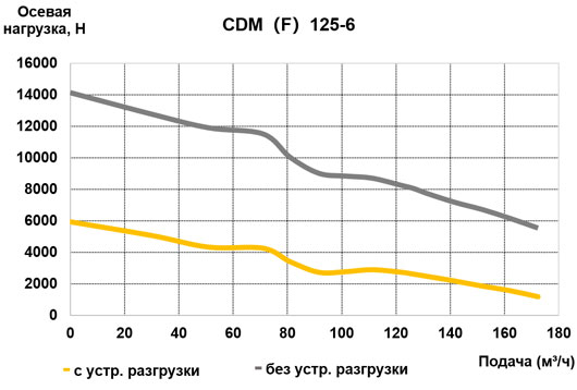

Важным вопросом при проектировании насосов является разгрузка ротора от осевых сил, которые возникают из-за разницы давлений в пазухах рабочих колес. В насосах серии CDM для этих целей была использована запатентованная система разгрузки от осевых усилий, которая позволила разгрузить порядка 60–80 % имеющегося осевого усилия (рис. 13). Такое решение позволило в значительной степени увеличить срок службы подшипников электродвигателя и проточной части для обеспечения надежной работы.
Рисунок 13. С равнение значений осевой силы с использованием разгружающего устройства и без него для модели CDM125-6 |

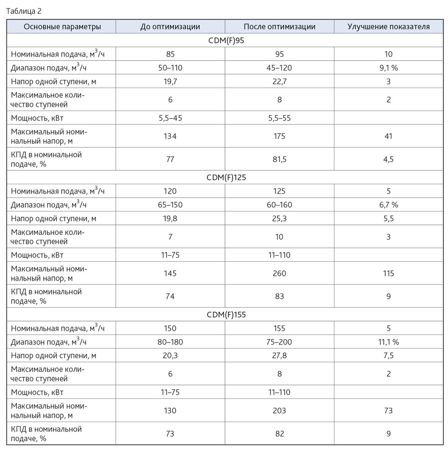

Результаты, которых удалось добиться за счет всех оптимизационных процессов, представлены в табл. 2.

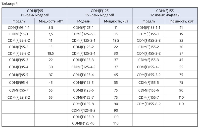

Всего в рамках анонса дополнения серии вертикальных многоступенчатых насосов CDM/CDMF было представлено три новых типоразмера CDM95/125/155, которые включают в себя суммарно 38 новых моделей, детальная информация по которым приведена в табл. 3.

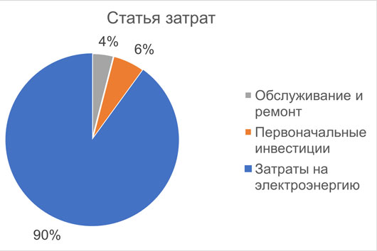

Согласно данным внутреннего исследования компании CNP, от 64 до 90 % стоимости жизненного цикла насоса приходится на стоимость потребляемой им электроэнергии (рис. 14).

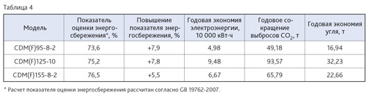

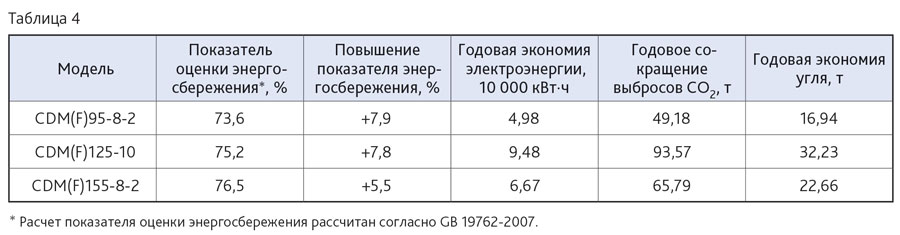

Суммарно за счет оптимизации новых моделей экономия электроэнергии в год может составить до 100 тыс. кВт·ч. Кроме того, повышение эффективности насосов – это не только мера по снижению затрат на электроэнергию, но также и снижение пагубного влияния на экологию (табл. 4).

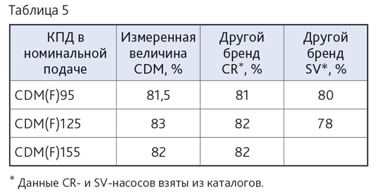

Это далеко не все необходимые аспекты современного проектирования насосных агрегатов, однако уже сейчас можно говорить, что использование передовых методов проектирования позволило компании CNP создать один из лучших продуктов на мировом рынке. Сравнение с аналогичными насосами ведущих мировых брендов приведено в табл. 5.
