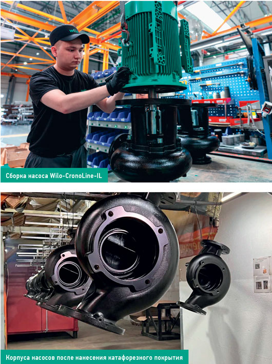

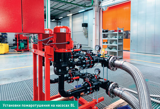

На заводе WILO RUS в Ногинске производится широкая номенклатура продукции, которую можно разделить на три основных группы: насосы, насосные установки и приборы автоматического управления. Наиболее массовые типы насосов, моноблочные циркуляционные насосы семейства Crono – CronoLine IL и Cronobloc BL, пользуются заслуженной репутацией надежных и высокоэффективных насосов для систем отопления, массово применяются в жилищном и коммерческом строительстве. Эти насосы полностью локализованы в России, все компоненты для их сборки производятся на российских предприятиях в соответствии с техническими требованиями компании WILO.
Процесс сборки насосов семейства Crono сравнительно несложный благодаря продуманной конструкции и специально спроектированному сборочному оборудованию. Во время и по окончании сборки каждый насос проходит несколько стадий контроля. Модельный ряд этих насосов настолько широк, что мощности двигателей самого маленького (0,25 кВт) и самого большого (200 кВт) насоса этой серии отличаются в 800 раз, а массы насосов – в 50 раз! Соответственно, для эффективности сборочного процесса предусмотрено несколько разных технологических линий, оснащенных соответствующим сборочным и испытательным оборудованием различных габаритов и уровней автоматизации.
Интересен процесс сборки погружных дренажных насосов Drain TMT. Этот насос является уникальной разработкой WILO: он может перекачивать воду с температурой до 95 °C и применяется в котельных для отвода горячей воды в случае аварийного сброса. Такие характеристики обеспечиваются специально разработанным электродвигателем. Насос Drain ТМТ работает в полностью погруженном состоянии, при этом герметичность кабельного ввода обеспечивается специальным компаундом. После сборки каждый насос проходит проверку электрической части, а затем испытывается в реальных условиях: погружается в воду на специально спроектированном испытательном стенде, где при работающем насосе производится измерение его характеристик.

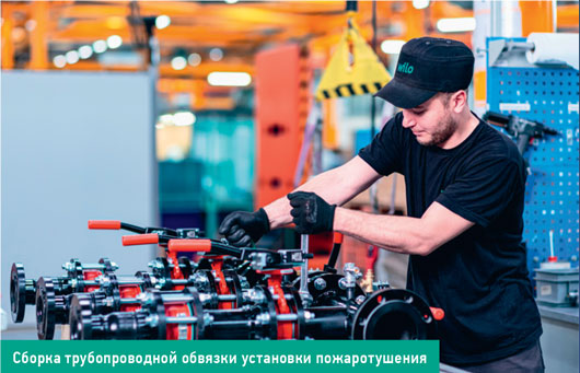

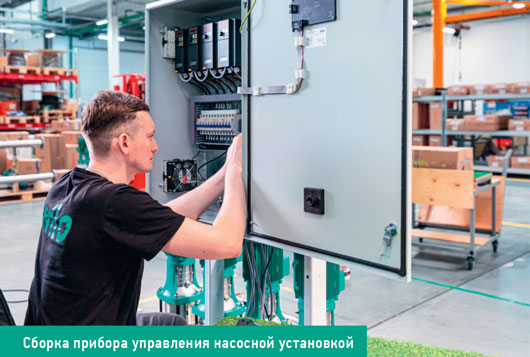

Насосные установки – более сложные устройства, состоящие из насосов, трубопроводной обвязки, приборов КИП и шкафа автоматического управления работой установки. Насосные установки WILO производятся в России уже около 20 лет и широко применяются в системах водоснабжения жилых и коммерческих зданий. Модельный ряд установок очень широк, что объясняется в первую очередь широким диапазоном требований к их параметрам. Правильно подобранная насосная установка обеспечит стабильный напор и подачу воды на любом этаже здания при минимальном потреблении электроэнергии.
Участок сборки насосных установок организован так, чтобы обеспечить баланс между скоростью сборочного процесса и его гибкостью, т. е. возможностью производить огромное многообразие типов и моделей установок. На участке выделено несколько сборочных зон различных габаритов для механического монтажа установки, зона электроподключений и испытательный стенд, на котором каждая собранная установка проходит полный комплекс испытаний. На отдельном участке производится сборка приборов автоматического управления насосными установками.

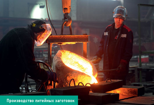

Проточная часть насоса изготовлена из серого чугуна марок СЧ20 и СЧ25. Заготовка изготавливается на литейном производстве, где для этого могут применяться различные литейные процессы: ХТС (литье в холоднотвердеющие смеси), ПГС (литье в песчано-глинистые смеси), ЛГМ (литье по газифицируемым моделям) и так далее.
Для каждой детали процесс подбирается индивидуально, исходя из габаритов изделия, геометрии, серийности. Качество литейной заготовки самым непосредственным образом влияет на характеристики будущего насоса: шероховатость поверхности проточной части и рабочего колеса, точность геометрических размеров, отсутствие смещения песчаных стержней при сборке литейной формы – все эти параметры чрезвычайно важны и требуют постоянного инструментального и визуального контроля.
Поэтому производители насосов справедливо рассматривают технологию литья заготовок в качестве одной из своих ключевых компетенций и контролируют все стадии производства заготовок: от выбора процесса и изготовления оснастки до определения температуры расплава металла при заливке формы.
В настоящее время на территории России действуют несколько литейных производств, прошедших квалификацию WILO RUS и производящих литейные заготовки для деталей насосов.
Механическая обработка заготовок производится на нескольких предприятиях в разных регионах России, обладающих соответствующими технологическими возможностями. После механообработки детали насосов направляют на стадию нанесения катафорезного покрытия, которое обеспечивает изделиям высокие антикоррозионные свойства. Готовые детали с покрытием поступают на сборку.

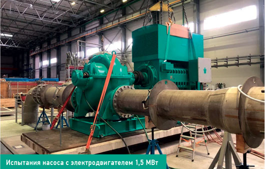

Во время каждой из вышеперечисленных основных технологических операций, литья, механообработки, нанесения покрытий и сборки готового насоса, осуществляется большое количество контрольных операций. Каждая деталь, начиная от спектрального анализа металла на литейном производстве и заканчивая функциональным испытанием в составе готового изделия, проходит несколько десятков измерений, проверок, операций визуального и инструментального контроля. Вся совокупность таких операций регламентирована и строго контролируется отделом качества производственного департамента WILO RUS.
