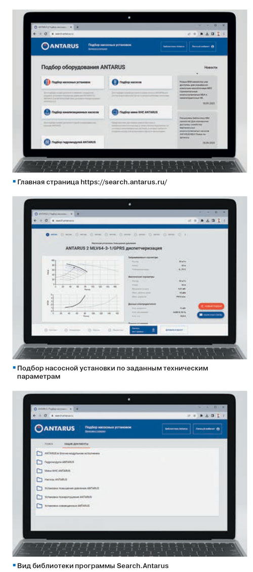

О возможностях программы
Сейчас для подбора доступны установки повышения давления ANTARUS 2.0, ANTARUS X, MULTI DRIVE и установка пожаротушения ANTARUS 2.0.
При формировании поискового запроса можно:
- учесть тип и количество насосов, на которых будет собрана установка;
- ввести дополнительные параметры для визуального отображения на графике – статический и гарантированный напоры;
- автоматически рассчитать потери напора в установке.
Одним нажатием кнопки вы можете скачать лист данных с графиком работы насосов, комплектацией и габаритами установки.
Если по вашим техническим параметрам программа не выдала подходящих вариантов оборудования, то система предложит отправить заявку на подбор техническим специалистам компании «Элита».
Во вкладке «Подбор насосов» представлены шесть серий насосных агрегатов ANTARUS для систем водоснабжения, отопления, а также тепло- и холодоснабжения.
Программа может выдать до 10 вариантов подходящих моделей согласно указанным техническим параметрам. Для выбранного агрегата будет показан совместный график работы насоса и системы, NPSH, а также запрашиваемые фактические параметры и лист данных.
Также отдельно доступны пять серий канализационных насосов.
Недавно в программу были добавлены еще два продукта ANTARUS: мини КНС и гидромодули.
Мини канализационная насосная станция предназначена для работы в канализационных системах, где требуется создание напора для дальнейшего сброса в канализацию.
Она размещается в техническом подвальном помещении и не требует возведения дополнительных сооружений рядом с объектом, а значит, экономит время и деньги на установку.
Для подбора мини КНС достаточно знать два параметра: данные по расходу перекачиваемого стока и напор.
Что касается гидромодулей ANTARUS – это комплектные модульные изделия, которые предназначены для циркуляции хладоносителя в системах холодоснабжения. В качестве хладоносителя применяется либо условно чистая вода, либо раствор этилен - и пропиленгликоля с концентрацией до 50 %.
Важный пункт: при подборе данного оборудования программа учитывает характеристики перекачиваемой жидкости, что позволяет подобрать гидромодуль, точно соответствующий требованиям проекта.
Еще один полезный инструмент в программе Search.Antarus – это библиотека, которая регулярно актуализируется.
В ней хранятся паспорта, руководства по монтажу и эксплуатации, презентации изделий, декларации и сертификаты соответствия.
Вся техническая документация разбита по типам оборудования, поэтому можно быстро найти и скачать необходимый документ.
Для тех пользователей, кто зарегистрировался в личном кабинете, доступна опция по созданию проекта. К нему можно привязать подобранную установку, добавить обвязку, жокей и бак.
Все оборудование промаркировано артикулами, по которым можно в дальнейшем запросить технико-коммерческое предложение для уточнения цены и сроков поставки.
Во вкладке «История подборов» хранятся все запросы с указанием введенных технических параметров. При необходимости их можно повторить.
