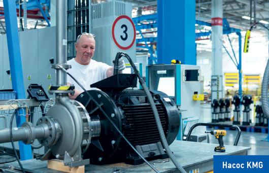

Современное сборочное производство «ИСТРАТЕХ» располагает необходимыми современными мощностями, технологиями и оборудованием для производства энергоэффективных двигателей класса IE3 со следующими характеристиками:
  • высота оси вращения – 71–180;
  • мощность – 0,37–22 кВт;
  • питание от сети 3×380, 50 Гц;
  • полюса – 2 (2900 об/мин), 4 (1450 об/мин);
  • исполнение вала: гладкий, со шпонкой;
  • защита от перегрева – PTC;
  • степень защиты – IP55;
  • климатическое исполнение – УХЛ4.

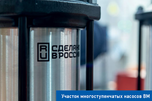

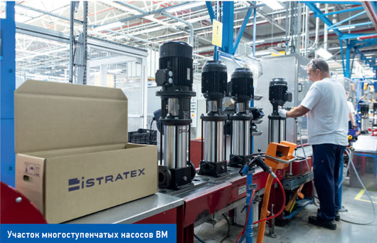

Участок многоступенчатых насосов ВМ
Открытие – 2005 год.
Максимальная производительность участка – 120 насосов в смену.
Количество произведенных насосов с начала открытия линии – более 100 тыс. ед.
Количество вариантов исполнения насосов «ИСТРАТЕХ BM» по давлению, производительности, типам уплотнительных материалов и электродвигателей превышает 5 тыс. Каждое собранное изделие проходит тестирование на соответствие характеристикам. В зону готовой продукции поступают исключительно насосные агрегаты, успешно прошедшие тест по всем параметрам.

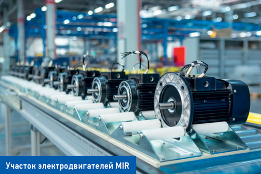

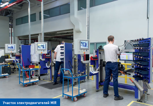

Участок электродвигателей MIR
Открытие – 2022 год.
Максимальная производительность участка – 95 электродвигателей в смену.
В рамках проекта глубокой локализации в 2022 году на территории предприятия был построен новый участок по производству трехфазных энергоэффективных электродвигателей общепромышленного назначения мощностью от 0,37 до 22 кВт.
Области применения электродвигателей «ИСТРАТЕХ MIR» могут быть различными. Это и насосное оборудование (центробежные, гидравлические), и компрессоры, и конвейерные системы, эскалаторы, системы перемещения грузов, вентиляторы, воздуходувки.
В «ИСТРАТЕХ MIR» используются подшипники с классом точности Р5 и Р6, что минимизирует биение вала и обеспечивает долгий жизненный цикл мотора.

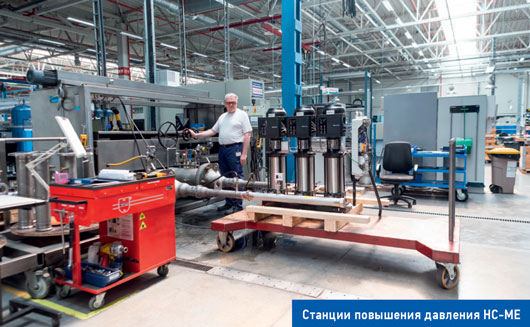

Участок сборки насосных станций НС
Среднее время изготовления одного изделия – четыре часа. В смену может выпускаться до 22 готовых изделий.
Количество произведенных изделий с начала открытия линии превышает 13 тыс. ед.

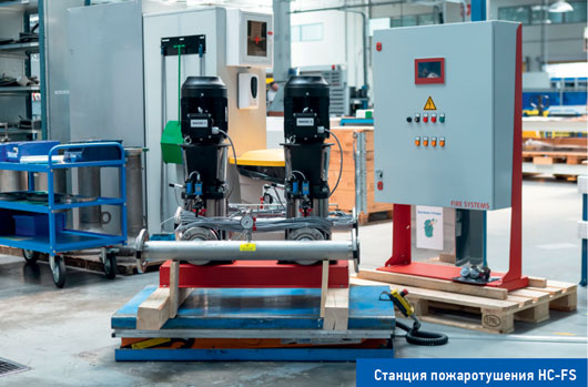

Высокотехнологичные насосные станции повышения давления и пожаротушения «ИСТРАТЕХ HC» производятся на базе насосов «ИСТРАТЕХ». Вся продукция полностью соответствует требованиям российских норм и стандартов и имеет необходимые подтверждающие сертификаты. Каждая станция тестируется с проверкой всего заложенного функционала с сохранением протокола испытания.

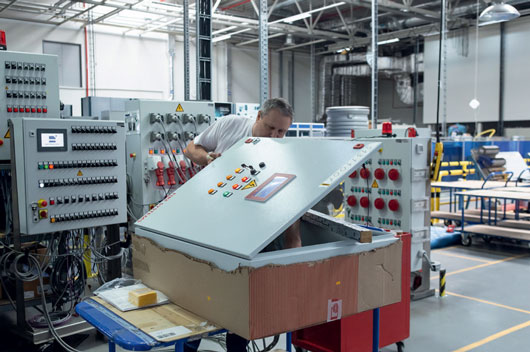

Участок сборки систем управления ШУ
Открытие – 2006 год.
Максимальная производительность линии за смену – 70 ед.
Количество произведенных изделий с начала открытия линии более 18 тыс. ед.
Шкафы управления «ИСТРАТЕХ ШУ» предназначены для управления насосами и насосными системами любой категории сложности до 3200 А. Часть из них производятся как компоненты к насосным станциям, другие поставляются клиенту как самостоятельный продукт.
Участок оснащен станком лазерной резки с ЧПУ для подготовки панелей шкафа, что исключает ручные операции по зачистке, выпрессовке и обеспечивает высокое качество.
Уникальное оборудование для изготовления комплектов проводов значительно повышает производительность и минимизирует риск возникновения человеческой ошибки.

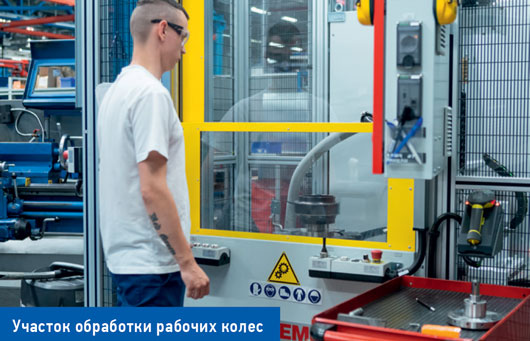

Участок обработки рабочих колес
Рабочие колеса обтачиваются на высокоточном станке ЧПУ и проходят балансировку на специализированном стенде, что гарантирует необходимые характеристики и бесшумную работу насоса.

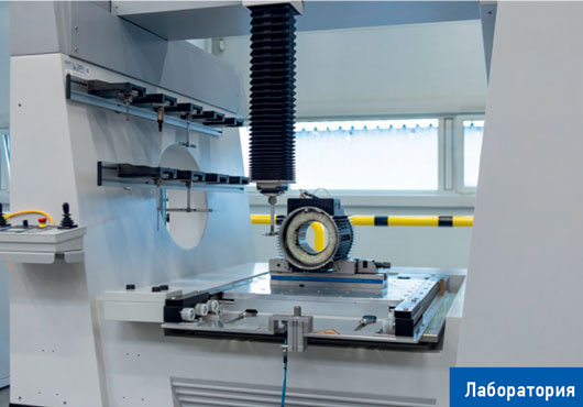

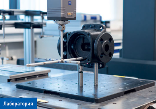

На территории научно-производственного комплекса располагается современная измерительная и испытательная лаборатория «ИСТРАТЕХ». Лаборатория оснащена передовым оборудованием, гарантирующим контроль качества деталей со сложной геометрией с точностью до микрона. Процессный, риск-ориентированный подход и стремление к непрерывному улучшению являются залогом безупречного качества продукции и высокой удовлетворенности клиентов компании.
В лаборатории проводятся высокоточные измерения и испытания, в т. ч. электротехнические, гидравлические и метрологические. По результатам тестирования оборудования выдается отчет с подробной информацией, характеристиками и рекомендациями по дальнейшей эксплуатации.
