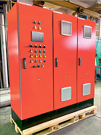

3.2. Краткое описание применяемых комплектующих системы управления МАНС (управление, автоматизация/диспетчеризация, электрическое подключение, контроль параметров и защита на примере насосной станции противопожарного водоснабжения для водяного пожаротушения, предназначенной для забора воды из сети водоснабжения объекта и подачи воды в трубопровод противопожарного водоснабжения – МАНС «МультиТоп 2 CRN155–6 DN200H00H + опц.»: «Насосная станция оснащена щитом управления НКУ ЩУ – низковольтным комплектным устройством автоматики управления и контроля ЩУ 106.2.4.1590.К.21.В + опц. арт. ПТ670851. Основная элементная база НКУ ЩУ 106, в том числе силовая часть, состоящая из вводных рубильников, автоматических выключателей нагрузки, контакторов, программируемого логического контроллера с выносным цветным дисплеем и пр. – «Шнейдер Электрик», преобразователь частоты тока – VLT HVAC. НКУ ЩУ 106 – сертифицированное изделие (сертификат соответствия № С RU.ПБ25.B.04518) согласно Техническому регламенту о требованиях пожарной безопасности (Федеральный закон  № 123-ФЗ от 22.07.2008), ГОСТ Р 53325–2012 «Техника пожарная. Технические средства пожарной автоматики. Общие технические требования и методы испытаний». Преобразователи частоты тока VLT HVAC серии Basic Drive FC101 соответствуют требованиям Технического регламента о требованиях пожарной безопасности (Федеральный закон № 123-ФЗ от 22.07.2008), ГОСТ Р 53325–2012 «Техника пожарная. Технические средства пожарной автоматики. Общие технические требования и методы испытаний»). Внешний вид представленного в настоящем примере щита управления НКУ ЩУ 106.2.4.1590.К.21.В + опц. приведен на рис. 2.
Внешний вид щита управления МАНС противопожарного водоснабжения
Внешний вид щита управления МАНС противопожарного водоснабжения – НКУ ЩУ 106.2.4.1590.К.21.В + опц.
