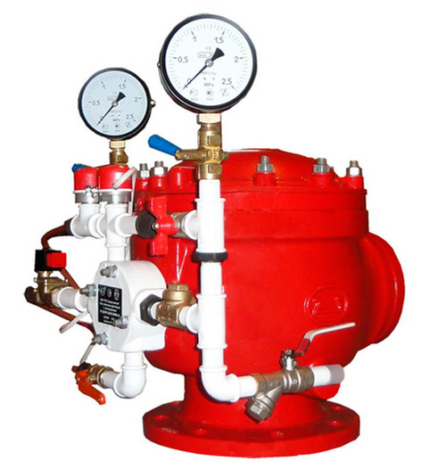

Узлы управления являются важной составляющей автоматических систем пожаротушения.
Согласно СП 5.13130.2009 узел управления – это «совокупность технических средств водяных и пенных АУП (трубопроводов, трубопроводной арматуры, запорных и сигнальных устройств, ускорителей либо замедлителей срабатывания, устройств, снижающих вероятность ложных срабатываний, измерительных приборов и прочих устройств), которые расположены между подводящим и питающим трубопроводами спринклерных и дренчерных установок водяного и пенного пожаротушения и предназначены для контроля состояния и проверки работоспособности указанных установок в процессе эксплуатации, а также для пуска огнетушащего вещества, выдачи сигнала для формирования командного импульса на управление элементами пожарной автоматики (пожарными насосами, системой оповещения, вентиляцией и технологическим оборудованием и др.)».
Общие технические условия, которым должны соответствовать узлы управления, изложены в ГОСТ Р 51052–2002. По виду применения узлы управления подразделяются на спринклерные и дренчерные.
В зависимости от среды заполнения питающего и распределительных трубопроводов узлы управления могут быть водозаполненными или воздушными.
В зависимости от типа исполнения рабочее (монтажное) положение узла управления на трубопроводе относительно горизонтальной плоскости может быть вертикальным и горизонтальным, существуют также универсальные клапаны, которые можно устанавливать как в горизонтальном, так и в вертикальном положении.
По типу соединения с трубопроводом и/или арматурой узлы управления подразделяются на фланцевые, муфтовые, штуцерные, хомутовые и комбинированные.
Узлы управления должны обеспечивать:
  • подачу воды (пенных растворов) на тушение пожаров;
  • заполнение питающих и распределительных трубопроводов водой;
  • слив воды из питающих и распределительных трубопроводов;
  • компенсацию утечек из гидравлической системы АУП;
  • сигнализацию при срабатывании сигнального клапана;
  • проверку сигнализации срабатывания узла управления;
  • измерение давления до и после узла управления.
