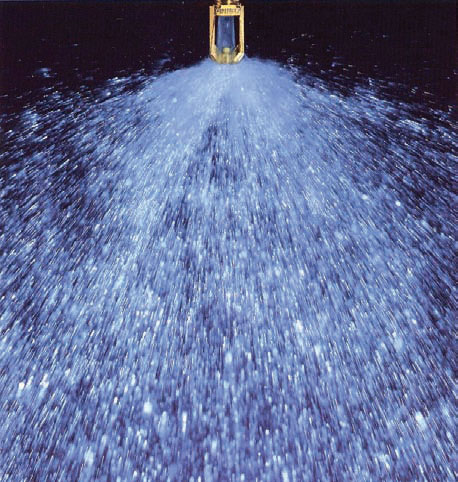

Одним из системных решений этого вопроса стало спринклирование межквартирных лестнично-лифтовых холлов (перед каждой квартирой в Москве устанавливается по одному спринклеру орошения, в Санкт-Петербурге – два). В случае срабатывания системы спецпожаротушения происходит затопление межквартирного холла за счет большого количество воды, льющейся из спринклера. Лифтовые холлы, примыкающие к лестничному межквартиром холлу, по пожарным нормам отделены противопожарными дверями, однако практически нигде не имеется порогов.

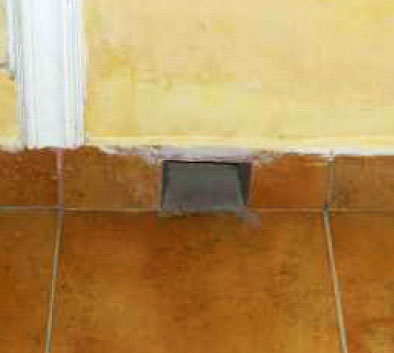

Одним из системных решений этого вопроса стало спринклирование межквартирных лестнично-лифтовых холлов (перед каждой квартирой в Москве устанавливается по одному спринклеру орошения, в Санкт-Петербурге – два). В случае срабатывания системы спецпожаротушения происходит затопление межквартирного холла за счет большого количество воды, льющейся из спринклера. Лифтовые холлы, примыкающие к лестничному межквартиром холлу, по пожарным нормам отделены противопожарными дверями, однако практически нигде не имеется порогов. Зачастую эти двери фиксируются в открытом виде жильцами для удобства прохода и переноса крупных вещей. Поэтому были случаи, когда при несанкционированном срабатывании спринклеров в лестнично-лифтовые холлы поступала вода, которая находила себе самый простой путь и сливалась в лифтовые шахты. При этом происходило затапливание приямков, повреждалось оборудование, находящееся на стенах шахты. Любое затопление лифтовых шахт, как правило, останавливает лифт на просушку и ликвидацию аварии на 7–10 дней. Для борьбы с подобными случаями в зданиях, проектируемых для компании «Дон-строй», стали устанавливать водоотводящие трубы в сантехнических шахтах, которые обычно расположены в межквартирных лестничных холлах. Было принято решение отказаться от стяжки, т. е. полом в этих шахтах является бетонная плита перекрытия – своеобразный приямок. В дверях на уровне 2,5–3 см от пола оставляется проем в шахту, устанавливаются стальные стояки с вырезами сегментов труб, чтобы вода могла в них беспрепятственно уходить.

Одной из наиболее действенных мер защиты лифтов от проникновения воды является повышение уровня точной остановки хотя бы на 25–30 мм от уровня чистого пола холла с изготовлением пандуса в толщине стены лифтовой шахты. Двери находятся внутри лифтовой шахты, а толщина стенки шахты с отделкой обычно занимает от 250 до 280 мм, поэтому сделанный на этом уровне пандус 25–30 мм, будет обеспечивать эффективную защиту лифтовых шахт от проникновения воды.
Обязательно должны устанавливаться перехватывающие лотки глубиной 50–80 мм, как раз на глубину стяжки, с отведением в ливневую канализацию спринклерных вод. Это возможно даже под потолком нижележащего этажа. Выполненное из стальных труб, это решение будет достаточно эффективным. Однако решающее слово должен сказать ВНИИПО.
Необходимо рассчитывать водоотведение с учетом всех спринклеров, которые сработают на данном этаже, а не одного. Можно поставить не один стояк водоотведения, а 2–3, по количеству сантехнических шахт на этаже. Это, в принципе, дело проектировщика.
