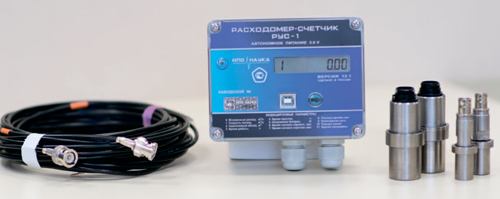

Ультразвуковой расходомер РУС-1 А
Научно-производственное объединение «Наука» в 2009 году выпустило первую версию ультразвукового расходомера РУС-1 А – одно из исполнений базовой версии расходомера РУС-1. Буква «А» в названии прибора означает «автономный». За несколько лет прибор «на батарейке» сменил несколько версий прошивок (пользователи всегда могут сами обновлять прибор, скачивая ПО с сайта предприятия nponauka.ru), а также в дополнение к импульсному выходу получил токовый выход, USB.
РУС-1 А позволяет вести архивы двух видов: посуточный (512 суток) и почасовой (1 536 часов). Частота зондирующего сигнала – 1 раз в секунду. По желанию заказчика опрос может быть сокращен до 1 раза в 4 секунды. В составных теплосчетчиках функцию архивирования данных берет на себя тепловычислитель.

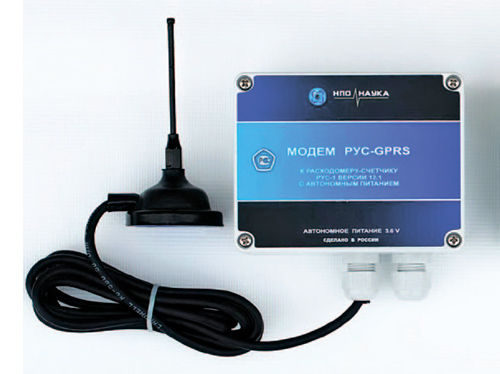

Сегодня в комплекте с расходомером можно приобрести модем (рис. 1). Оба прибора работают на автономном питании. Такой комплект удобно использовать в местах, где к электронным приборам сложно подвести сетевое питание.
GPRS-модем с автономным питанием
Рис. 1.
На базе РУС-1 А производится расходомер в искро-безопасном исполнении.
О некоторых характеристиках расходомера РУС-1 А
1.  По умолчанию с расходомером поставляется стандартный пакет документов: паспорт на расходомер с обязательной отметкой о поверке и подробное руководство по эксплуатации. Мы считаем, что даже в наш стремительный электронный век к изделиям необходимо прикладывать техническую документацию в бумажном виде.
2.  На данный момент все программное обеспечение для расходомера бесплатное и регулярно обновляется для улучшения сервисных и метрологических параметров приборов. ПО находится в свободном доступе на сайте компании.
3.  Помехоустойчивость РУС-1 А в несколько раз выше, чем у большинства сетевых приборов. Точный показатель зависит от величины уровня помех.
4.  Ресурс батареи расходомера РУС 1 А составляет от 4 до 8 лет, а ресурс батареи у его GPRS-модема рассчитан на 500–800 СМС-сообщений (многое зависит от условий передачи), что в среднем составляет 4–5 лет.
5.   Индикатор расходомера позволяет видеть мгновенный расход, накопленный объем, скорость потока и прочие характеристики. Также доступна визуализация настроечных параметров, напряжения батареи и т. д. Всего реализовано 11 основных и 12 дополнительных параметров.
6.  Предусмотрена возможность самостоятельной врезки в существующий трубопровод: предлагаются готовые монтажные комплекты и различная оснастка для установки датчиков на трубопроводы больших диаметров.
