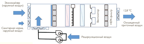

Стандартное решение при проектировании системы вентиляции и кондиционирования медицинских учреждений в США (рис. 1) – это система механической приточно-вытяжной вентиляции с переменным расходом: центральный кондиционер с глубокой обработкой и очисткой воздуха и опцией рециркуляции; VAV-клапан перед каждым помещением, имеющий встроенный теплообменник для догрева приточного воздуха. При проведении операций в помещении поддерживается кратность 20 ч–1. В режиме, когда операционная не используется, расход воздуха снижается до 10 ч–1, система вентиляции поддерживает подпор воздуха и температурный режим в помещении.
Стандартная система
Рис. 1.
Стандартная система
Исторически все признавали, что догрев воздуха на локальном VAV-клапане – это энергозатратное решение, но, учитывая необходимость поддержания влажности в теплое время года и необходимость ассимиляции значительных теплопоступлений от осветительных приборов, медицинского оборудования и персонала в совокупности с требованиями по кратности воздухообмена, именно такое решение стало самым популярным. Температура воздуха на выходе из центрального кондиционера составляет 12,8 °C и в зависимости от фактического уровня теплопоступлений в помещении, требуемой температуры помещения и расхода воздуха догревается на локальном VAV-клапане на входе в помещение до требуемого значения.

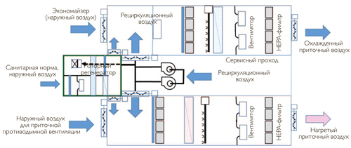

Одним из примеров системы dual duct (далее – двухканальная система) может служить установка, показанная на рис. 2. Это принципиальная схема крышного центрального кондиционера, собранного как единая установка.
Двухканальная система
Рис. 2.
Двухканальная система при необходимости может быть реализована другими, альтернативными способами с отдельными установками «холодной» и «теплой» сторон, отдельной установкой подготовки приточного воздуха либо с одним общим вентилятором и отдельными камерами тепловлажностной обработки и очистки воздуха. Решение о типе системы и ее конфигурации нужно принимать индивидуально для каждого проекта.
Использование двух отдельных вентиляторов между охладителем и HEPA-фильтром в установке позволяет использовать тепловую энергию вращающегося вентилятора для догрева охлажденного воздуха, насыщенного влагой. Такое размещение вентилятора необходимо для снижения риска роста бактерий на HEPA-фильтрах.
Расход воздуха установки «холодной» стороны, охлаждающей воздух до 12,8 °C (рис. 2), определяется нагрузкой на ассимиляцию полных теплопоступлений в помещении. Прочий расход воздуха, требуемый для поддержания требуемой кратности и режима течения воздуха в помещении, подается через вторую установку, с температурой воздуха на выходе 22,2 °C.
Стандартная система с VAV-клапанами с догревом
VAV-клапаны, как правило, работают в двухпозиционном режиме, поддерживая номинальный и минимальный расход на помещение. Центральный кондиционер обрабатывает воздух до 12,8 °C. После охладителя температура воздуха составляет 10,8 °C, далее на вентиляторе он догревается на 2 °C. Система работает круглосуточно в круглогодичном режиме, поддерживая в обслуживаемых помещениях кратность воздухообмена 20 ч–1. В периоды, когда помещения не используются для проведения операций, температура воздуха на выходе из центрального кондиционера может составлять 15 °C, а кратность воздухообмена в помещениях снижается до 10 ч– 1.
Догрев воздуха на VAV-клапане на входе в каждое из помещений регулируется по датчику температуры локальным комнатным термостатом.

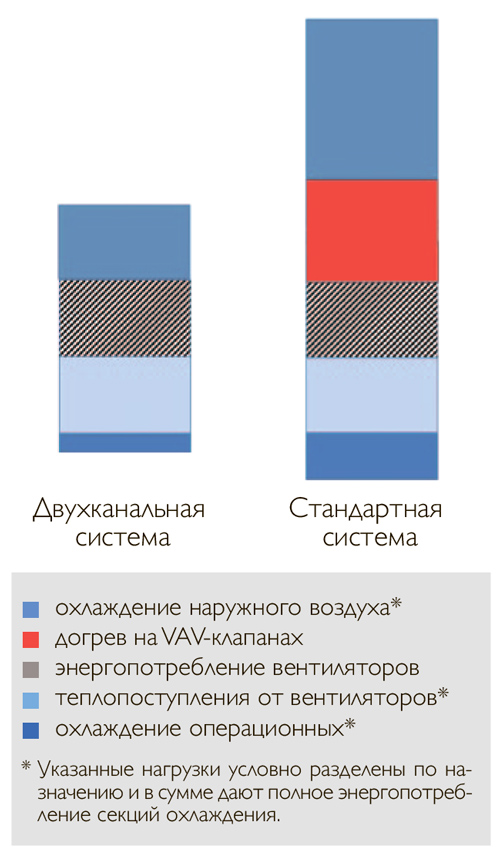

При этом расчеты показывают, что исключительно на нужды ассимиляции теплопоступлений и поддержание влажности в среднем для типовой операционной достаточно кратности воздухообмена 12 ч–1 при температуре приточного воздуха 18 °C. В режиме пиковых нагрузок кратность, необходимая для поддержания параметров микроклимата, может быть выше. Очевидно, что значительное количество энергии на охлаждение и последующий догрев расходуется нерационально.
Двухканальная система со смешивающими VAV-клапанами
Помещения обслуживаются двумя установками, работающими параллельно с разными температурными режимами – «холодной» и «теплой». Параметры воздуха на входе в каждое помещения определяются локальной потребностью и поддерживаются за счет смешения воздуха от двух установок в нужной пропорции на смешивающем VAV-клапане (рис. 2).
Система работает с кратностью 20 ч–1 но, как правило, суммарное энергопотребление вентиляторов меньше, чем у стандартной системы, поскольку обе установки большую часть времени работают с расходом меньше номинального и аэродинамическое сопротивление отдельно взятого канала ниже, чем у стандартной системы. Теплопоступления от секций вентилятора двухканальной системы не превосходят аналогичный показатель стандартной системы.

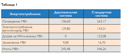

На рис. 3 показано сравнение энергопотребления стандартной и двухканальной систем за неделю при условиях наружного воздуха 24–29 °C днем и 18 °C в ночное время. Измерения проводились именно в жаркую неделю, чтобы наглядно показать разницу в энергопотреблении на охлаждение и догрев приточного воздуха. При температурах наружного воздуха ниже указанных значений режим экономайзера позволяет снизить нагрузку на секцию охлаждения. Недельный период включал в себя и выходные дни, для лучшей оценки потенциала снижения энергопотребления в периоды, когда помещения не используются. Экономайзер применительно к данной системе – дополнительный прямой канал с заборной решеткой и клапаном с плавным регулированием на входе в смесительную камеру «холодной» установки, позволяющий использовать по возможности тепловую энергию необработанного наружного воздуха, подмешивая его в обход установки подготовки наружного воздуха.
Измерения учитывали исключительно потребление энергии центральными кондиционерами, без оценки возможного изменения COP чиллера и КПД котельной после реновации.
Выводы, сделанные на основе измерений
1. Нагрузку на систему холодоснабжения двуканальной системы удалось снизить на величину, близкую к нагрузке на догрев воздуха в VAV-клапанах, частично за счет применения роторного регенератора в подготовительной установке наружного воздуха двухканальной системы. Дополнительный плюс регенератора – в снижении нагрузки на увлажнитель в зимнем режиме за счет переноса влаги из удаляемого воздуха в приточный.
2. Энергопотребление вентиляторов в рассматриваемых системах оказалось равным. Аэродинамическое сопротивление одной ветки двухканальной системы ниже, чем у стандартной  системы. Теплопоступления от вентиляторных секций тоже были на одинаковом уровне.
Данные моделирования годового энергопотребления на основе экстраполяции недельных результатов (рис. 3) сведены в табл. 1. При расчете принималась стоимость энергоресурсов 0,09 долл. США за 1 кВт электричества и 0,3 долл. США за 1 м3 природного газа.
Сравнение годового энергопотребления систем
Расчетные годовые эксплуатационные затраты составили 21 000 долл. США для двухканальной системы и 34 500 долл. США для стандартной системы.

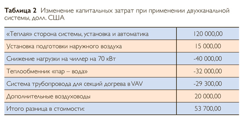

Стоимость оборудования и срок окупаемости
При сравнении стоимости оборудования исходили из следующих вводных:
• «холодная» сторона двухканальной системы реализована отдельной установкой, стоимость «холодной» установки двухканальной системы принимали равной стоимости стандартной установки. Фактически «холодная» установка стоит дешевле за счет уменьшенного типоразмера и отказа от секции нагревателя, но в данном сравнении эта разница не учитывалась;
• «теплая» сторона двухканальной системы реализована отдельной установкой;
• для предварительной обработки наружного воздуха применена отдельная установка с роторным регенератором и секцией охлаждения с расходом 6 849 м3/ч;
• холодоснабжение приточных установок реализовано с помощью чиллеров, имеющих резервный аварийный источник питания;
• для теплоснабжения нагревателей VAV-клапанов используется теплообменник «пар – вода» и отдельный насос.
Смешивающие VAV-клапаны двухканальной системы некоторых помещений имеют встроенный водяной нагреватель для экстренных ситуаций. В целях доступности для обслуживания VAV-клапаны устанавливаются максимально близко к центральному кондиционеру. Трассировка от смешивающих клапанов идентична трассировке от VAV-клапанов с догревом. Используются одинаковые воздухораспределители и вытяжные решетки.
Сравнение стоимости систем в разрезе изменения капитальных затрат при переходе со стандартной системы на двуканальную приводится в табл. 2.
Срок окупаемости двухканальной установки составляет 4 года. При высоком уровне автоматизации двухканальной установки, работе в переменном режиме (предельное снижение расхода в нерабочие часы) и использовании экономайзера этот срок может значительно снизиться. В новых проектах, не требующих адаптации под существующие ограничения в конструкции здания, капитальная стоимость двухканальной системы и срок окупаемости могут оказаться ниже.

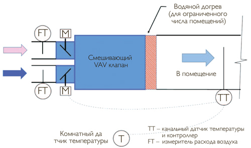

Управление смешивающим VAV-клапаном
Схема управления смешивающего VAV-клапана показана на рис. 4.
Cмешивающий VAV клапан
Рис. 4.
Для поддержания высокой точности измерений расхода воздуха на входящих патрубках «холодной» и «теплой» сторон VAV-клапана следует использовать тепловые датчики расхода, а не стандартные для коммерческих зданий. Это позволит получить измерения с погрешностью около 3 %. Для VAV-клапанов вспомогательных помещений могут использоваться стандартные измерительные устройства.
Поскольку приточный воздух раздается непосредственно в зону проведения операции, помимо комнатного датчика температуры используется канальный датчик температуры в воздухораспределительном устройстве, а уставка по температуре помещения корректируется исходя из его показаний. Расход воздуха, подмешиваемый от «холодной» стороны, определяется по уставке температуры в помещении с учетом показаний канального датчика, от «теплой» стороны подмешивается количество воздуха, необходимое для поддержания требуемой кратности воздухообмена.
Смешивающие VAV-клапаны двухканальной системы некоторых помещений имеют встроенный водяной нагреватель для экстренных ситуаций (например, кардиохирургическая операционная).
