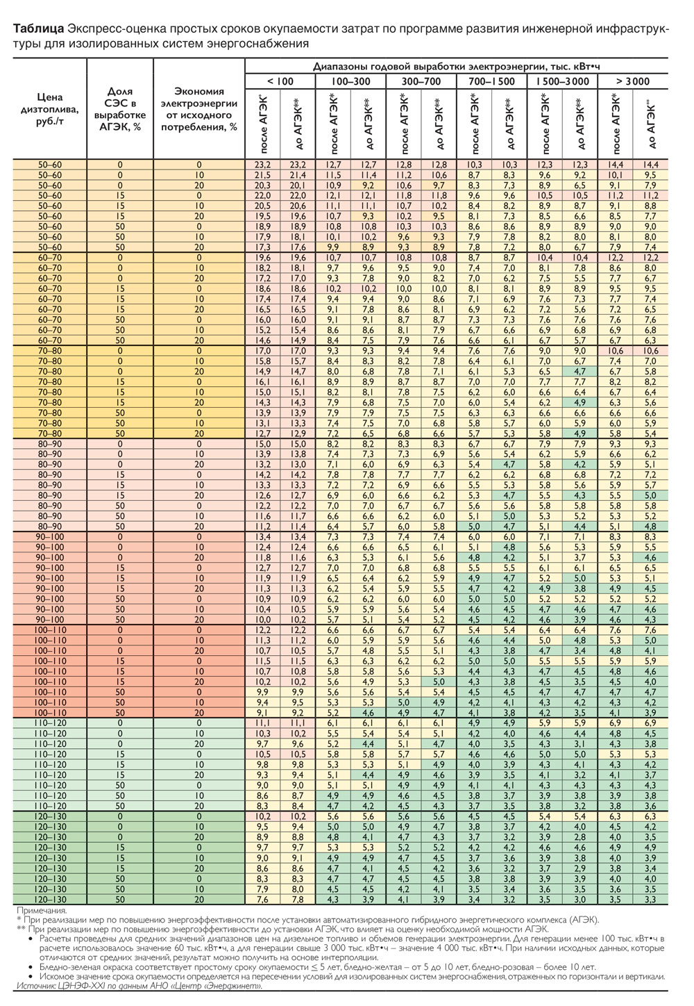

Результаты экспресс-оценки сроков окупаемости программы развития инженерной инфраструктуры для изолированных систем энергоснабжения
Результаты расчетов представлены в таблице экспресс-оценки сроков окупаемости программы развития инженерной инфраструктуры для изолированных систем энергоснабжения.
Оценки простого срока окупаемости даны для сочетаний пяти факторов:
- объем генерации электроэнергии в изолированной системе энергоснабжения;
- цена на дизельное топливо;
- доля ВИЭ (СЭС или ВЭС) в выработке электроэнергии на автоматизированном гибридном энергетическом комплексе (АГЭК) при реализации бизнес-модели энергосервисного контакта);
- доля экономии электроэнергии на объектах ее потребителей от исходного полезного отпуска электроэнергии при реализации бизнес-моделей контракта на энергоснабжение с элементами энергосервиса или интегрированного энергетического контракта;
- последовательность реализации пакетов мер по экономии электроэнергии на объектах ее потребителей и установке АГЭК. Если сначала устанавливается АГЭК, то реализация мер по повышению энергоэффективности не отражается на определении мощности АГЭК.
Для параметра «доля ВИЭ (СЭС или ВЭС) в выработке электроэнергии на АГЭК» задано три варианта: 0, 15 и 50 %. Первый вариант позволяет получать экономию топлива за счет регулирования загрузки ДЭС на базе использования нескольких новых дизель-генераторных установок (ДГУ), что снижает удельный расход условного топлива (УРУТ) за счет более гибкого регулирования нагрузки отдельных ДГУ в составе ДЭС. При включении в состав АГЭК СЭС или ВЭС экономия топлива оценивается на основе УРУТ и замещения части выработки на ДГУ генерацией на ВИЭ.
Если меры по экономии электроэнергии у потребителей реализуются до установки ДЭС, это позволяет снизить установленную мощность АГЭК и уменьшить потребность в капитальных вложениях. Если они реализуются параллельно или после ввода АГЭК, то эффект получается только за счет экономии топлива, которая равна произведению нового УРУТ для ДЭС в составе АГЭК на объем экономии электроэнергии.
В качестве индикатора для оценки экономической привлекательности программы развития инженерной инфраструктуры для изолированных систем энергоснабжения выбран простой срок окупаемости.

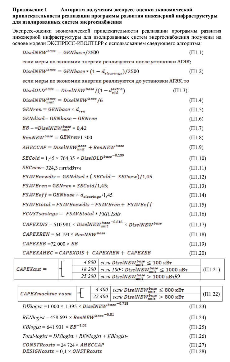

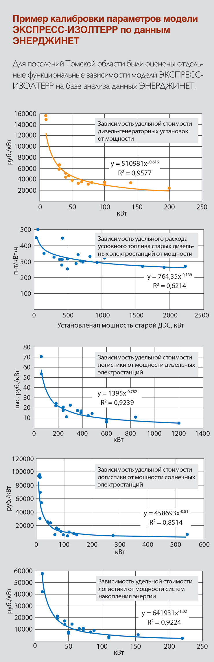

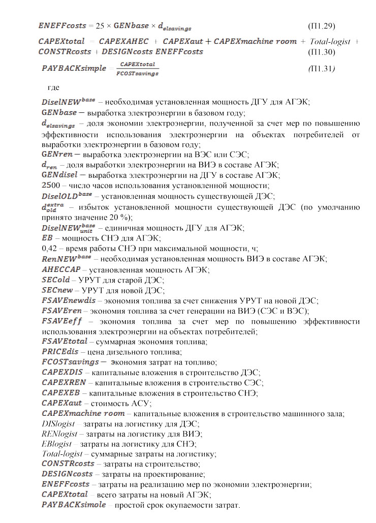

Экспресс-оценка простого срока окупаемости получается как значение, указанное в табл. на пересечении:
- строки, отражающей комбинацию значений трех факторов: цена на дизельное топливо, доля ВИЭ (СЭС или ВЭС) в выработке электроэнергии на АГЭК и доля экономии электроэнергии на объектах потребителей;
- столбца, отражающего комбинацию значений двух факторов: объема генерации электроэнергии в изолированной системе энергоснабжения и последовательности реализации пакетов мер по экономии электроэнергии на объектах ее потребителей и установке АГЭК.
Расчеты проведены для средних значений как диапазонов цен на дизельное топливо, так и диапазонов объемов генерации электроэнергии. Для граничных зон – генерации менее 100 тыс. кВт•ч и более 3 000 тыс. кВт•ч – в расчетах использовались значения 60 тыс. кВт•ч, а для генерации свыше 3 000 тыс. кВт•ч – значение 4 000 тыс. кВт•ч. При наличии исходных данных, которые отличаются от средних значений, результат можно получить на основе интерполяции.
Искомое значение срока окупаемости определяется на пересечении условий для изолированных систем энергоснабжения, отраженных по горизонтали и по вертикали. Все ячейки таблицы окрашены: бледно-зеленая окраска соответствует простому сроку окупаемости, не превышающему 5 лет, бледно-желтая – от 5 до 10 лет, а бледно-розовая – свыше 10 лет.
Многие в школе пользовались таблицами Брадиса для определения значений логарифмов, синусов, тангенсов и др. Предлагаемая таблица – это их близкий аналог. Не требуется делать сложных вычислений, нужно только знать значения нескольких параметров. Очевидно, что для каждого населенного пункта снижение сроков окупаемости можно обеспечить за счет комбинации роста выработки на ВИЭ и повышения энергоэффективности.
