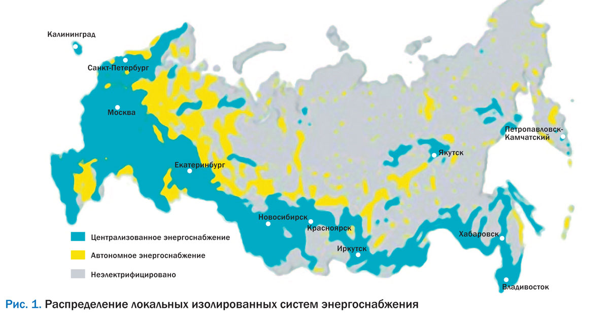

Значительная часть территории России – это Крайний Север с большим числом изолированных систем энергоснабжения с очень высокими затратами на энергию. Проблема надежного и качественного электроснабжения удаленных малонаселенных поселений, рассредоточенных по огромной территории России, отнесенной к районам Крайнего Севера и приравненным к ним территориям (рис. 1), остается острой в социальном, техническом и экономическом аспектах.
Рисунок 1. Распределение локальных изолированных систем энергоснабжения |
По оценкам, число децентрализованных систем энергоснабжения с высокими затратами на энергию превышает несколько тысяч, которые обслуживают более 11 млн чел.
Всего от локальных систем энергоснабжения питается 30 тыс. поселений. Из них более 6 000 имеют население свыше 500 чел., более 1 000 поселений имеют население свыше 2 000 чел., и 580 поселений имеют численность свыше 3 000 чел. Таким образом, возможный масштаб тиражирования успешных типовых программ «Низкоуглеродные решения для изолированных российских регионов с высокими ценами на энергоресурсы» исчисляется тысячами примеров внедрения.

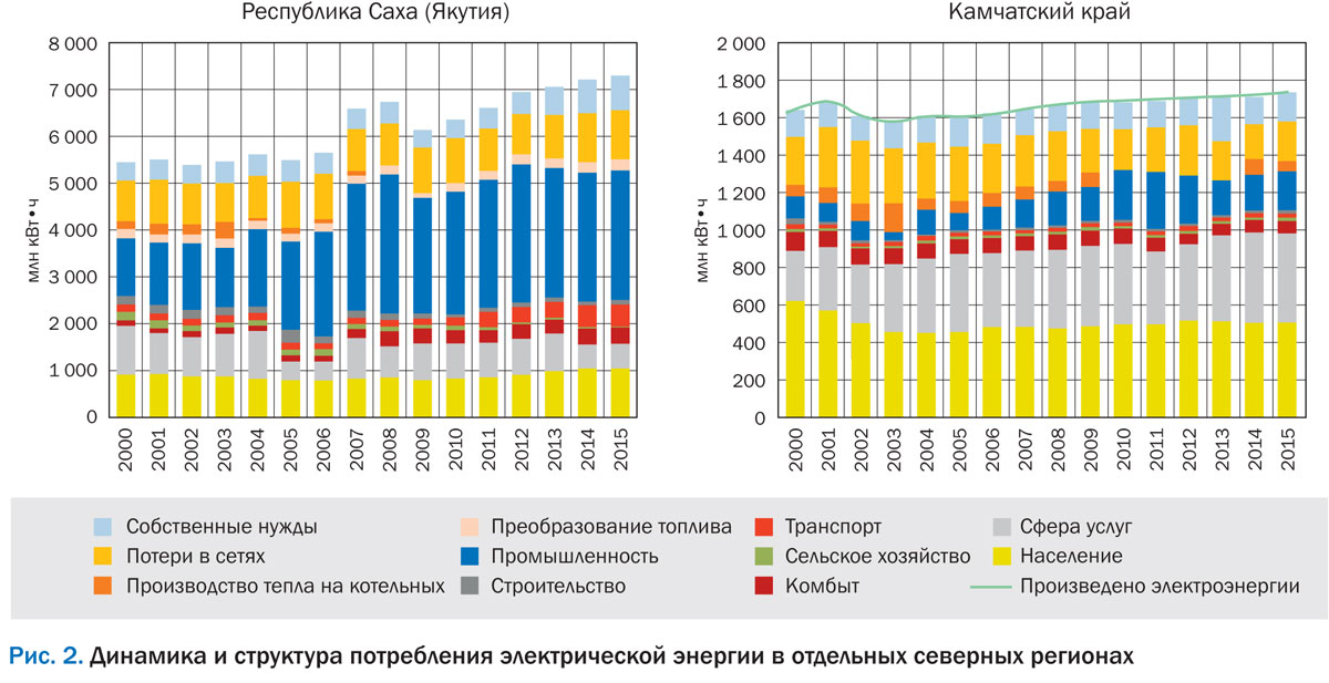

В большей части северных регионов потребление электроэнергии в 2000–2015 годах росло (рис. 2). Структура потребления существенно зависит от промышленной специализации регионов. В некоторых из них довольно велика доля промышленности. В менее промышленно развитых регионах почти половина электроэнергии приходится на потребление в зданиях. Такие же различия характерны и для поселков с изолированными системами электроснабжения.
Рисунок 2. Динамика и структура потребления электрической энергии в отдельных северных регионах |
Независимо от соотношения промышленного и бытового потребления электроэнергии на долю систем жизнеобеспечения (собственные нужды ДЭС, котельные, водопровод и канализация) приходится четверть потребления электроэнергии. Поэтому экономия воды и тепла дает косвенный эффект в виде экономии электроэнергии. Около 15–20 % крайне дорогой вырабатываемой на ДЭС электроэнергии расходуется на цели отопления для ликвидации дефицита теплового комфорта. На цели освещения расходуется 18–20 %. Это недопустимая роскошь.

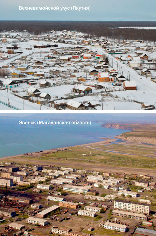

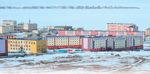

Доля централизованного теплоснабжения в северных поселках сильно варьируется. Она может составлять только 15–20 % при использовании для остальных зданий печного отопления или газовых котлов (при наличии газа, например, в Якутии). В других поселках доля централизованного теплоснабжения может доходить до 40–50 % и даже до 100 %. В значительной мере эта доля зависит от характеристик жилого фонда. Так, в Верхневилюйском улусе Якутии доминирует одноэтажный жилой фонд (97 % зданий), а в Эвенске Магаданской области – многоэтажный (рис. 3). Доля централизованного теплоснабжения организаций социальной сферы существенно выше.

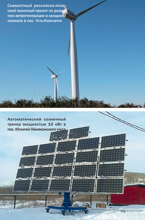

В программах по повышению эффективности теплоснабжения реализуются проекты по модернизации котельных, перекладке тепловых сетей с предызолированными трубами, по установке ИТП в многоквартирных домах и зданиях социальной сферы, по утеплению жилых домов, оснащению подомовыми и квартирными приборами учета. Важной мерой является оптимизация жилого фонда (вывод из эксплуатации частично заселенных жилых домов с переселением людей, с подготовкой и проведением капремонта жилплощади для переселения в эксплуатируемых домах).
Рисунок 4. Примеры установки ВЭС и СЭС на Крайнем Севере |
Повышение энергоэффективности в северных условиях – часто задача не снижения потребления тепла, а ликвидации его дефицита. За счет мер по повышению эффективности использования тепловой энергии и снижения тепловых потерь можно полностью покрыть дефицит поставки тепла конечным потребителям, что позволит обеспечить требуемые параметры системы теплоснабжения и отказаться от необходимости использовать электрообогреватели.

Ресурсы ВИЭ на территориях Крайнего Севера значительны, поэтому развитие солнечной и ветровой энергетики является реальным альтернативным техническим решением, способным заместить значительную часть (сначала 40–50 %, а затем и более) дизельного топлива. Высокие значения солнечной радиации характерны даже для ряда северных районов, лежащих за Полярным кругом, особенно в летние месяцы. Районы с наиболее высокими средними скоростями ветра расположены в основном по северным и восточным окраинам Крайнего Севера.
Основание для развития ВИЭ – огромные объемы перекрестного субсидирования дизельной энергетики, которые составили только в Республике Саха (Якутия) в 2014 году 5,5 млрд руб., в 2015 году – 6 млрд руб., а в 2016 году – 6,8 млрд руб. Это значительная дополнительная ценовая нагрузка на промышленных потребителей. Каждый киловатт-час, потребляемый промышленными объектами, несет 2,48 руб. перекрестного субсидирования дизельной энергетики. Перекрестное субсидирование:
- стимулирует крупных потребителей к уходу на оптовый рынок электрической энергии и мощности;
- дает сигнал крупным промышленным потребителям о необходимости инвестиций в создание собственной генерации;
- снижает экономическую привлекательность инвестиционных проектов по разработке месторождений и созданию перерабатывающих производств.
Анализ данных по регионам показал, что суммарные установленные мощности всех ВЭС и СЭС Крайнего Севера не превышают потребляемой мощности одного из более чем 1 000 поселений с населением свыше 1 000 чел. каждое (7–8 МВт), обеспечиваемых изолированными системами энергоснабжения с северным завозом топлива. Это означает, что сегодня использовано менее 1 % потенциала. Как верно отмечает О. А. Суржикова, несмотря на множество принимаемых постановлений и разрабатываемых программ, практическая реализация проектов электроснабжения изолированных потребителей, в том числе с применением энергоисточников на базе ВИЭ, осуществляется в незначительных масштабах, что не позволяет в необходимой степени решить проблемы их электро- и топливоснабжения.
