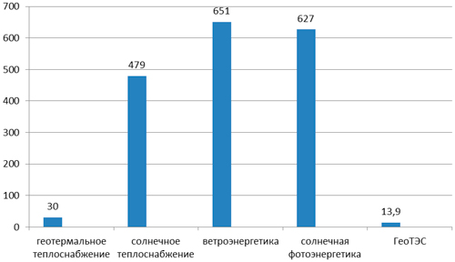

Возобновляемые энергетики мира в 2019 г. в ГВт

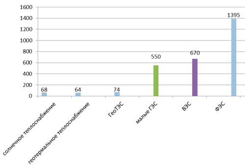

Установленная мощность возобновляемой энергетики России в 2019 г. в МВт
