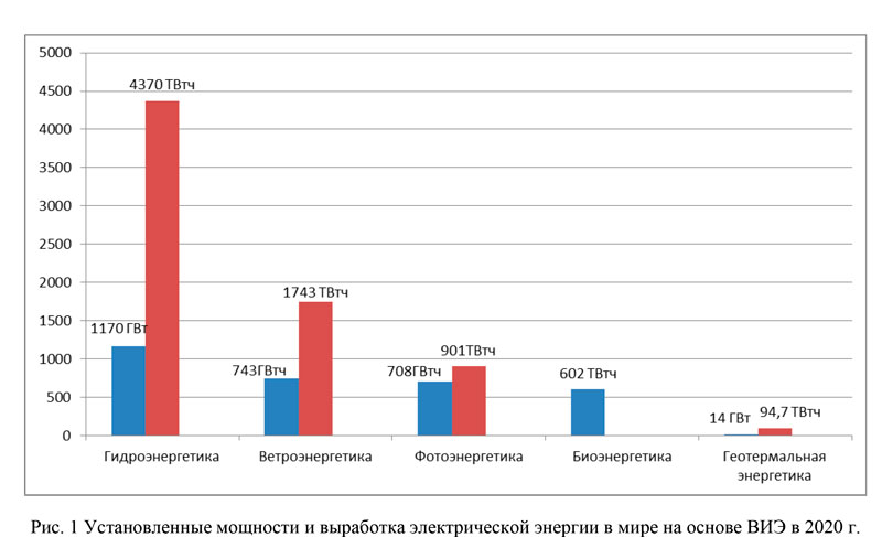

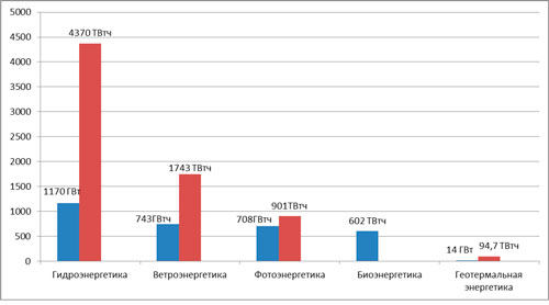

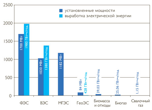

В области электрогенерации в 2020 году, согласно данным Международного экспертного сообщества по возобновляемой энергетике REN21 (www.ren21.net) и Института экологических технологий AEE INTEC (www.aee-intec.at), наибольших результатов достигла гидроэнергетика: установленная мощность составила 1 170 ГВт, а годовая выработка – 4 370 ТВт•ч/год (рис. 1). Для ветроэнергетики эти значения составляют соответственно 743 ГВт и 1 743 ТВт•ч/год, для солнечной энергетики – 708 ГВт и 901 ТВт•ч/год. Выработка электрической энергии за счет биоэнергетики составила 602 ТВт•ч/год, а за счет геотермальных источников энергии с установленной мощностью 14 ГВт годовая выработка равнялась 94,7 ТВт•ч/год.
Рис. 1
Установленные мощности и выработка электрической энергии в мире на основе ВИЭ в 2020 г.

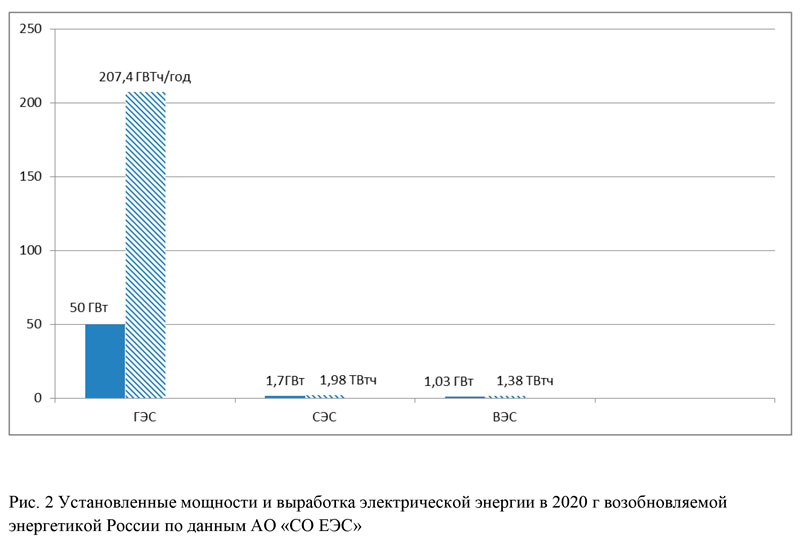

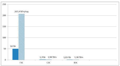

Статистика установленных мощностей и выработанной электростанциями России электрической энергии в 2020 году представлена в отчетах функционирования Системного оператора Единой энергетической системы России (СО ЕЭС России, www.so-ups.ru). На 1 января 2021 года суммарная установленная мощность всех электростанций ЕЭС России составляла 245,3 ГВт (100 %), в том числе: гидроэлектростанций (ГЭС) – 50,00 ГВт (20,38 %); солнечных электростанций (СЭС) – 1,70 ГВт (0,70 %); ветроэлектростанций (ВЭС) – 1,03 ГВт (0,42 %).
Возобновляемая энергетика ЕЭС России, включая большую и малую гидроэнергетику, имела общую установленную мощность 52,73 ГВт, или 21,5 % от суммарной мощности всех электростанций страны. При общей выработке всеми электростанциями ЕЭС России за 2020 год 1 047 ТВт•ч (100 %) электрической энергии возобновляемой энергетикой было произведено 210,76 ТВт•ч (20,1 %), в том числе ГЭС – 207,4 ТВт•ч (98,4 %), СЭС – 1,98 ТВт•ч (0,9 %), ВЭС – 1,38•ТВт·ч (0,65 %) (рис. 2).
Рис. 2
Установленные мощности и выработка электрической энергии в 2020 г возобновляемой энергетикой России по данным АО «СО ЕЭС»

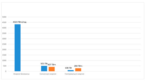

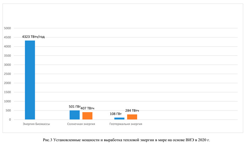

В области теплоснабжения, по данным тех же REN21 и AEE INTEC, в 2020 году наибольшим количеством тепловой энергии отличается теплогенерация на основе энергии биомассы – 4 323 ТВт•ч/год. Установленные мощности и выработка тепловой энергии солнечного теплоснабжения составили 501 ГВт и 407 ТВт•ч/год, геотермального теплоснабжения – 108 ГВт и 284 ТВт•ч/год (рис. 3).
Рис. 3
Установленные мощности и выработка тепловой энергии в мире на основе ВИЭ в 2020 г.
Официальная статистика по установленной мощности теплоснабжения с использованием ВИЭ и выработанной ими тепловой энергии в 2020 году в России отсутствовала. В 2021 году изменился критерий значения мощности малых ГЭС. Распоряжением Правительства РФ от 1 июня 2021 года № 1446-Р максимальное значение их установленной мощности увеличено до 50 МВт.

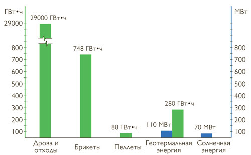

Установленная мощность и выработка электрической и тепловой энергии на основе ВИЭ в России в 2020 году представлены на рисунках 4 и 5.
Установленные мощности и выработка электрической энергии в 2020 г в России на основе ВИЭ
Рис. 4.

Установленные мощности и выработка тепловой энергии на основе ВИЭ в России в 2020 году
Рис. 5.
