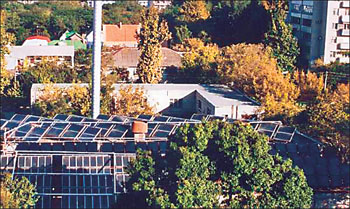

Гелиоустановка базы отдыха «Рассвет» (г. Анапа)

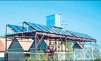

Солнечно-топливная котельная в г. Анапе

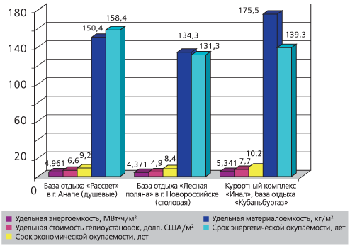

На рис. 1 представлена гелиоустановка производительностью 4 м3, на рис. 2 – солнечно-топливная котельная производительностью 50 м3/день (работает с 1989 года). Стоимостные показатели гелиоустановок представлены на рис. 3, структуры стоимости, удельных материалоемкости и энергоемкости – на рис. 4 [3].

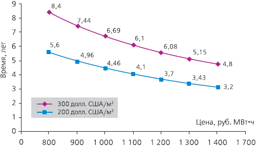

Перспективы развития гелиоустановок в России определяются тремя основными факторами: экономическим (спрос), организационным (участие государства), уровнем профессионализма. На рис. 5 представлен прогноз сроков окупаемости гелиоустановок в зависимости от роста стоимости топлива. И в этом отношении перспективы российского рынка оцениваются на ближайшие 5 лет в 1,5–2 млн м2 стоимостью 700–800 млн долл. США. При таких значениях рынка сбыта отсутствие серийного производства солнечных коллекторов, координации проектных и монтажных организаций эти объемы работ будут освоены зарубежными производителями.
Структуры стоимости, удельных материалоемкости и энергоемкости гелиоустановок

Зависимости срока окупаемости гелиоустановок от тарифов на тепловую энергию (2005 год) при различных удельных сметных стоимостях гелиоустановок
