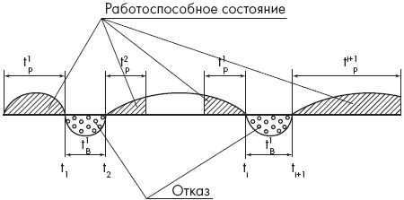

Во времени функционирование системы состоит из интервалов исправной работы и сбоев, определяемых нарушением водоснабжения или эксплуатационных требований к системе (рис. 1). Поэтому проще оценивать количественно эксплуатационную надежность систем водоснабжения через коэффициент готовности, определяющий долю времени «нормального» функционирования системы за контрольный срок действия договора:
где Тр – время нормального функционирования системы;
Тв – продолжительность нарушений в системе.

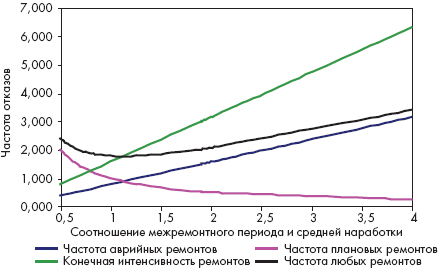

2. На этом этапе разрабатываются возможные стратегии выполнения эксплуатационных мероприятий, определяются их регулируемые параметры и выполняется вариантный расчет влияния эксплуатационных мероприятий в тех или иных условиях на качество водоснабжения, экологический риск при эксплуатации системы и все общественно значимые материальные затраты, связанные с эксплуатацией системы по рассматриваемой стратегии. Например, хорошо известная система планово-предупредительных ремонтов (ППР) предусматривает ремонты, устраняющие физический износ оборудования системы, выполняемые с определенной периодичностью и непредвиденные ремонты, восстанавливающие работоспособность оборудования и участков системы без изменения их физического износа, в случае аварий.
Графическое представление зависимости частоты отказов от соотношения межремонтного периода и среднего срока службы для строго периодических плановых ремонтов и минимальных аварийных
Рисунок 3.
Для подобной стратегии ремонтов параметр отказов – частота, а также обобщающий экономический показатель – интенсивность эксплуатационных затрат (вся совокупность затрат, связанных с эксплуатацией, в единицу времени) зависит от назначенного межремонтного срока (рис. 3). Подобные зависимости, разработанные для большинства практически используемых стратегий эксплуатации систем водоснабжения позволяют, во-первых, оценить качество эксплуатации и материальные затраты, связанные с его обеспечением, при существующей эксплуатационной стратегии и, во-вторых, наметить пути оптимизации соотношения качества и связанных с ним затрат (рис. 4).
