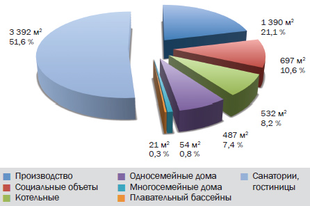

Из структуры гелиоустановок данного региона по назначению (рис. 1) можно видеть, что большинство ГУ построено для расположенных на побережье Черного моря гостиниц и санаториев, общая площадь СК которых достигает 3392 м2. Затем идут гелиоустановки, СК которых обеспечивает теплом различные производственные объекты и составляет 1390 м2. Площадь СК, установленных на социальных объектах (больницах, детских садах) и на котельных, сопоставима и составляет соответственно 697 и 532 м2.
Структура гелиоустановок Краснодарского края по назначению

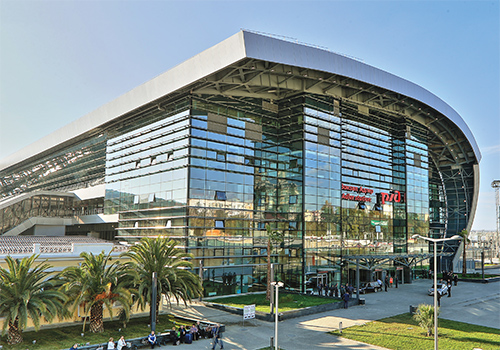

В 2013 году в регионе завершено строительство нескольких гелиоустановок. Самая большая – площадью 720 м2 – построена на кровле здания железнодорожного вокзала в Адлере (Сочи) с 360 солнечными коллекторами немецкой фирмы Viessmann, которые размещены рядами, по 10 коллекторов в ряду. Гелиоустановка имеет четыре контура (рис. 2) и выполнена по европейским стандартам.
Железнодорожный вокзал в Адлере

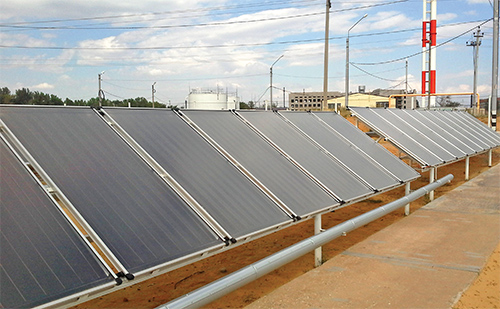

В 2013 году продолжилась эксплуатация самой большой в России гелиоустановки в г. Нариманов Астраханской области, которая насчитывает 2200 шт. солнечных коллекторов общей площадью 4224 м2 фирмы Buderus. Следует отметить, что в процессе эксплуатации обнаружены некоторые проблемы проникновения и отложения песка в абсорберах солнечных коллекторов.

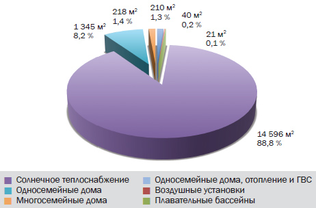

Согласно данной классификации подавляющее большинство российских гелиоустановок относится к централизованному солнечному теплоснабжению – 14 596 м2 (рис. 3).
Структура гелиоустановок России по классификации SHS
Рисунок 3.
