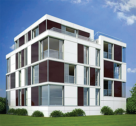

Одно из последних интересных зданий, возведенных с использованием системы активного энерго­сбережения, построено в Германии (рис. 1) на границе с Данией в г. Шлезвиг в конце 2011 года. Здание было построено с участием фирмы Schüco и задумывалось как полностью соответствующее определению пассивного дома. Кроме того, этот дом является частью программы Schüco «Концепция "2 градуса"»2, и применяемая в нем система термоактивных функциональных слоев (рис. 2) направлена на недопущение глобального изменения климата.
Пассивный дом с термоактивными стенами в г. Шлезвиг (Германия)

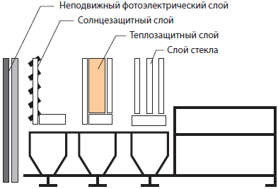

Концепция сменных слоев

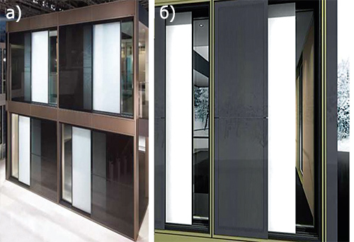

Концепция здания состоит в том, что каждая из стен оборудована четырьмя функциональными слоями (рис. 3).3 При этом слой с установленными фотоэлектрическими панелями является неподвижным, остальные могут перемещаться, заменяя или дополняя друг друга. Открывание и закрывание слоев происходит автоматически по заданной программе в зависимости от времени суток, погоды. Они также могут заменяться и в ручном режиме – по желанию обитателей.
Внешний вид: а) функциональные слои; б) неподвижный фотоэлектрический слой
Рисунок 3.

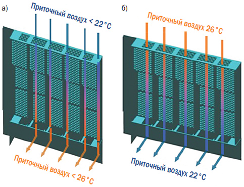

Помимо указанных технологических новинок в здании применена децентрализованная система вентиляции с функцией рекуперации тепла, а также теплохладоаккумуляция с использованием материалов с фазовым переходом (рис. 4).
Работа системы вентиляции: а) ночью; б) днем
Рисунок 4.
В системе используется встроенная вентиляция с использованием материалов, которые могут за счет фазового перехода аккумулировать и отдавать тепло или холод. В процессе охлаждения в ночное время материалы с фазовым переходом охлаждаются до более низкого уровня температур и восстанавливаются (заряжаются). Днем холодные материалы с переходом фазы забирают энергию у поступающего теплого воздуха. За счет этого воздух охлаждается, а система с использованием материалов с фазовым переходом снова разряжается.

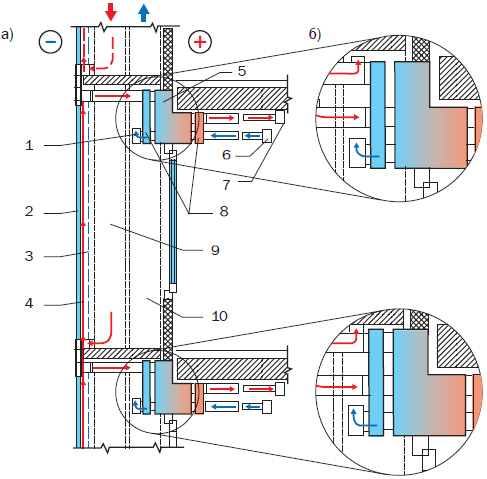

Схема энергоэффективной вентилируемой ограждающей конструкции здания с децентрализованной приточно-вытяжной системой вентиляции (с использованием пространства лоджии)
Рисунок 5.
Схема энергоэффективной вентилируемой ограждающей конструкции здания с децентрализованной приточно-вытяжной системой вентиляции (с использованием пространства лоджии): а) зимний режим; б) летний режим
1 – переход в вентшахту выбросного воздуха
2 – наружная облицовка фасада
3 – теплоотражающий экран
4 – движение приточного воздуха
5 – рекуператор-теплообменник
6 – вытяжная решетка
7 – приточная решетка
8 – секции теплохладоаккумуляторов
9 – вентшахта приточного воздуха с поддавливанием ветровым дефлектором на крыше
10 – вентшахта выбросного воздуха с вытяжным дефлектором на крыше

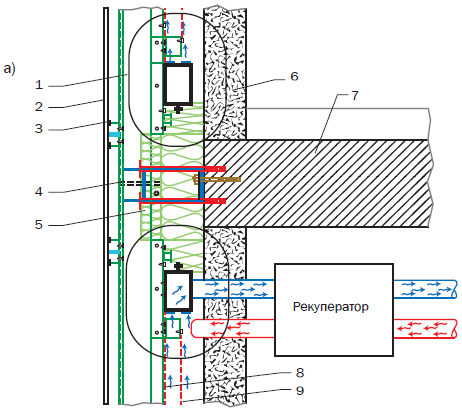

Большинство производителей навесных фасадных систем с вентилируемым воздушным зазором имеют различные варианты использования наружных облицовочных фасадных панелей (фиброцементные и асбестоцементные плиты с декоративным покрытием, алюминиевые панели, многие другие материалы) достаточно большого размера, с небольшим весом и внутренним теплоотражающим слоем из легированной алюминиевой фольги.
Совместно с некоторыми фирмами - производителями НФС с ВВЗ специалистами НИИСФ разрабатываются варианты ЭВОК для использования в новом строительстве, капитальном ремонте и реконструкции зданий различного назначения (рис. 6). В настоящее время институт совместно с некоторыми компаниями – производителями готовит серию лабораторных испытаний эффективности новых конструкций.
Рисунок 6 а.
Вариант ЭВОК с креплением в межэтажные перекрытия: навесная фасадная система NORDEX с одним теплоотражающим экраном;
1 – вертикальная направляющая
2 – декоративная облицовка
3 – ригель крепления облицовки
4 – кронштейн
5 – минераловатный утеплитель
6 – ограждающая кладка
7 – плита межэтажного перекрытия
8 – наружный теплоотражающий экран
9 – внутренний теплоотражающий экран

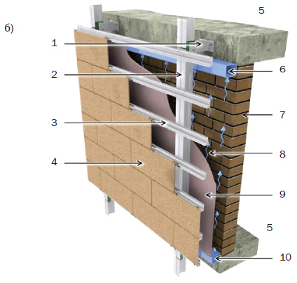

Рисунок 6 б.
Вариант ЭВОК с креплением в межэтажные перекрытия: навесная фасадная система с вентилируемым воздушным зазором с двумя теплоотражающими экранами
1 – кронштейны каркаса фасадной системы NORDEX
2 – вертикальные направляющие каркаса фасадной системы NORDEX
3 – горизонтальные профили фасадной системы NORDEX для крепления декоративного экрана (облицовки
4 – декоративный экран (облицовка)
5 – плита межэтажного перекрытия
6 – канал сбора воздуха
7 – основная стена (R около 1 м2•°C/Вт)
8 – активный поток воздуха
9 – воздухонепроницаемый теплоотражающий экран (основной, наружный)
10 – распределительный канал потока воздуха
