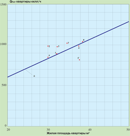

3. Удельная величина бытовых теплопоступлений за время ее включения в нормативные документы претерпела значительные, причем необъяснимые, изменения. Впервые они были включены в СНиП П-33-75 в объеме 26 ккал/ч (30вт) на 1 м2 площади жилых комнат и подтверждены результатами натурных испытаний ряда типовых серий жилых зданий, проведенных МНИИТЭП (см. рис.) и опубликованных позже в [4]. На основе этих испытаний была установлена зависимость бытовых теплопоступлений в квартиру от ее жилой площади при условии нормы заселения аr=9 м2 на одного человека:
Qint = (150+ 22 Ar)•1,16 [Вт], вошедшая в СНиП в виде Qint = 26 Ar•1,16.
При заселенности, отличной от нормативной, та же формула преобразуется в
Qint= (150+ 198 Ar/аr)•1,16.
Затем, в издании 1982 г. СНиП П-33-75 бытовые тепловыделения нормировались в размере 18 ккал/ч (21 Вт) на 1 м2 площади пола отапливаемых помещений. В изданиях 1988 г. и 1992 г. – 21 Вт на 1м2 площади пола жилых комнат и кухни. И, наконец, в СНиП 2.04.05 – 91* издания 1998 г. записано – не менее 10 Вт на 1 м2 площади пола комнат и кухни жилых домов, что побуждает проектировщиков при отсутствии соответствующих расчетов удельную величину бытовых теплопоступлений принимать 10 Вт/м2. Это в 2,5 раза ниже, чем по результатам испытаний и, как нам известно, не подтверждается другими испытаниями.
Поэтому предлагается в расчетах для зданий, сооружаемых по типовому проекту принимать в качестве удельного норматива бытовых теплопоступлений среднее между приведенными выше двумя крайними значениями – 17 Вт/м2 площади пола жилых комнат квартиры.

Рисунок.
Сопоставление фактических и расчетных величин, бытовых тепловыделений в квартирах жилых домов различных серий
1- 9-ти эт. дом серии 1-515, Фестивальная, 61
2 - 5-ти эт. дом серии 1 - 515, Бул. Карбышева, 16/2
3 - 9-ти эт. дом серии II-49т, ул. Тухачевского, 21
4 - 5-ти эт. дом с воздушным отоплением, ул. Бирюзова, 7
5 - 25-ти эт. дом на пр. Мира, 184
6 - 9-ти эт. дом серии II-49р, ул. Зелеподольская, 16
7 - 12-ти эт. дом серии II18-01/12, ул. Зелеподольская, 14
8 - 16-ти эт. дом серии П3/16, Ленинский пр. 150
а - расчетная зависимость по данным МНИИТЭП
Примечание: * - норма жилоплощади на 1 чел. завышена
