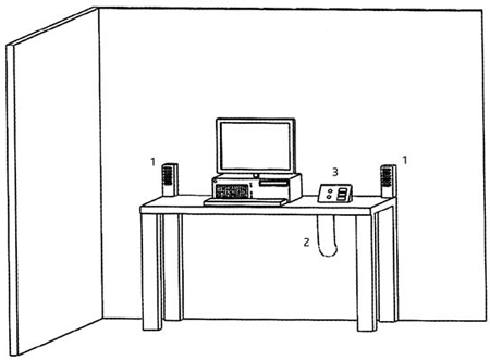

Персональные системы вентиляции состоят из модулей, установленных на рабочих столах или имеющих потолочное крепление, которые подают приточный воздух в зону дыхания сотрудников.
На рисунке 1 показан вариант подобной системы, которая стала предметом исследования. Система обеспечивает подачу приточного воздуха в зону дыхания, смешивает его по минимуму с воздухом помещения (в котором накапливается определенное количество СО2 и других вредностей).
Система персональной вентиляции
Система персональной вентиляции: 1 – распределительный диффузор; 2 – канал подачи воздуха персональной вентиляции; 3 – панель управления
Система состоит из двух установленных на рабочем столе диффузоров с возможностью их вращения на 360° по вертикали и регулировки по горизонтали ±30°. Диффузоры устанавливаются в задних углах стола. В состав системы входит датчик присутствия людей в помещении и индивидуальный вентилятор, источник питания и воздуховод. Система способна подавать от 34,2 до 255,6 м3/ч воздуха.
У второй тестируемой системы два вентилятора с регулируемой частотой вращения, устанавливаемых под рабочим столом и обеспечивающих подачу персонального воздуха. Вращение вентиляторов может происходить со смещением по горизонтали ±30°.

Исследования показали, что у системы ПВ, подающей приточный воздух через диффузор, расположенный напротив лица работника, ЭПВ примерно на 80 % выше, чем у системы, установленной под столом, которая существенно блокирует эффект конвективного потока, производимого нижней частью тела, при персональном воздушном потоке 21,6 м3/ч при температуре +20 или +26 °С.
Таким образом, устройства ПВ, подающие приточный воздух по нормам ASHRAE 62.1, обеспечивают более высокое качество вдыхаемого воздуха, чем традиционные радиально-осевые системы вентиляции. В качестве альтернативы, аналогичное качество вдыхаемого воздуха можно обеспечить ПВ с меньшей интенсивностью притока внешнего воздуха.
