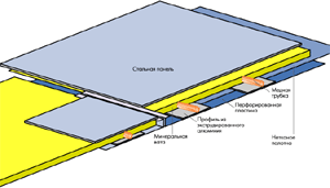

Вид излучающей панели в разрезе
Рисунок 5. (подробнее)

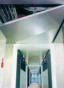

Излучающие панели
Рисунок 6.
Излучающие панели оборудованы навесными петлями, обеспечивающими возможность осмотра подвесных потолков
Приточный воздух подается в помещение через вертикальные патрубки, располагающиеся в провесах подвесного потолка, оборудованных непосредственно у входа. Пропускной объем составляет 40 м3/ч на человека, температура поддерживается практически неизменной на уровне 26°C летом и 25°C зимой.
Система регулирования выполняет двойную функцию – это, во-первых, контроль термогигрометрических условий в соответствии с колебаниями нагрузки и, во-вторых, предотвращение образования конденсата влаги на холодной поверхности потолков. Регулирование холодильной и тепловой мощностей панелей осуществляется путем регулирования пропускных объемов воды посредством трехходовых клапанов, управляемых терморегуляторами. Образование конденсата на панелях предотвращается путем поддержания температуры воды на входе в панели на уровне не ниже 15°C, то есть всегда выше температуры точки росы воздуха среды. В силу того что подаваемый приточный воздух проходит предварительную обработку, относительная влажность в помещении удерживается на постоянном уровне и составляет 50%. Помимо прочего предусмотрена система обнаружения конденсата – это датчик, установленный в наиболее холодной точке помещения, а именно в точке подхода холодной воды в панелям. В случае обнаружения конденсата регулирующий клапан закрывается и прекращает циркуляцию воды в теплообменнике.
