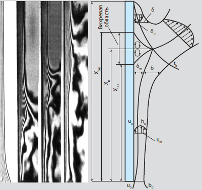

Некоторые основы проектирования ограждающих конструкций с вентилируемыми прослойками разрабатывались в нашей стране во второй половине прошлого века. Так, авторами [8] были исследованы процессы теплообмена через светопрозрачные конструкции при герметичной воздушной прослойке в условиях свободной конвекции, влияние геометрических характеристик конструкции окна на теплообмен.
В [9] изучен характер формирования температурных полей и пограничных слоев при различных режимах и степени фильтрации наружного или внутреннего воздуха, определены значения и изучен характер изменения коэффициентов теплообмена на поверхности остекления в зависимости от высоты воздушной прослойки и режима фильтрующегося воздуха, выполнены расчеты тепловых потоков по конвективной и радиационной составляющей, построены критериальные соотношения, связывающие термическое сопротивление воздушной прослойки с температурными, теплофизическими и аэродинамическими параметрами воздушной среды.
Теоретические основы эффекта рекуперации тепла при поперечной фильтрации воздуха через наружные ограждающие конструкции заложены в [10]. А авторами [11] и [12] разработаны методы расчета наружных ограждений для продольно-поперечной многомерной фильтрации, созданы и испытаны вентилируемые наружные стеновые панели и окна.

На внутренней поверхности наружного остекления (или облицовочной панели) происходит срыв конвективного потока плоским (полуограниченным, затопленным) потоком поступающего холодного воздуха (своеобразной воздушной завесой) с активным теплосъемом со всех поверхностей, слоев, теплоотражающих экранов и гибких связей, которые передавали тепло в атмосферу.
Этот процесс известен как «эффект Коанда» (см. справку 2) для затопленных (т.к. процесс идет в такой же среде) потоков, которые движутся вблизи плоской поверхности (т.е. являются полуограниченными) и захватывают частицы среды с собой. Между движущимся потоком и твердой плоской поверхностью образуется зона разрежения, которая заставляет поток (ламинарный и турбулентный) «прилипать» к плоской поверхности. В случае плоского турбулентного потока в установившемся режиме эффективность теплообмена между потоком и плоскостью повышается многократно.
Этот эффект применяют и в проектировании систем кондиционирования для создания эффекта прилипшей к потолку струи воздуха для лучшей циркуляции воздуха в помещении.
Основные процессы, происходящие в воздушной прослойке энергоэффективных вентилируемых ограждающих конструкций при организованной подаче в нее струи наружного воздуха, следующие:
