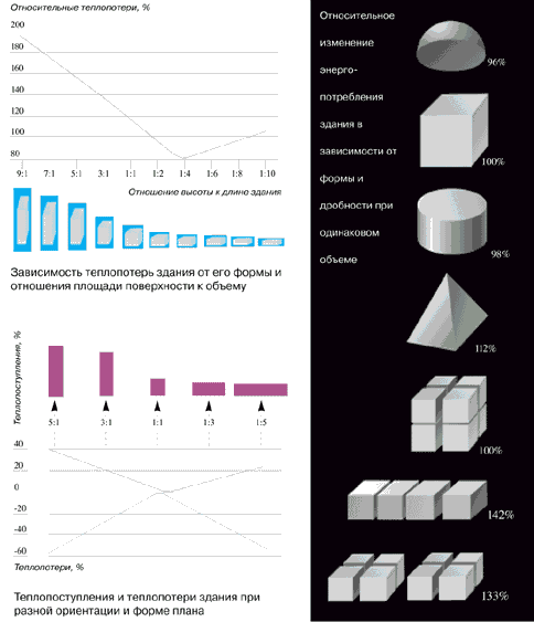

Важно отметить следующее: изменение формы здания или его размеров и ориентации с целью оптимизации влияния наружного климата на его тепловой баланс не требует изменения площадей или объема здания - они сохраняются фиксированными.
Решение задачи по выбору оптимальной формы здания приведено в [7], а решение задачи по выбору оптимальных размеров и ориентации здания прямоугольной формы, а также значения показателя тепловой эффективности проектного решения приведены в [8].
На рис. 1 приведен пример изменения формы здания с целью оптимизации теплоэнергетического воздействия климата на его тепловой баланс в зависимости от характерного периода года.
Авторами были проведены исследования влияния теплоэнергетического воздействия наружного климата на тепловой баланс здания за счет выбора оптимальных значений его размеров и ориентации. Расчеты проводились для климатических условий Москвы (560 с. ш.) и Ростова-на-Дону (480 с. ш.). Исходная ориентация принималась широтной, меридиональной и диагональной. В качестве объекта исследований принималось здание прямоугольной в плане формы, общей полезной площадью 1440 м2. В качестве целевой функции принята минимизация затрат энергии на обогрев здания в холодный период или на охлаждение здания в теплый период. Цель исследований - выявить, как количественно увеличивается показатель теплоэнергетической эффективности здания за счет оптимального учета воздействия наружного климата на тепловой баланс здания. Результаты исследований приведены в табл. 1.

Современное представление архитекторов о влиянии ориентации и формы здания и его теплопотребления [9]
