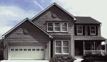

На основе результатов начальных исследований в предместье Питтсбурга, штат Пенсильвания, были построены два опытных здания площадью 3346 фут2 (311 м2), включая подвал. Здания построены по аналогичным проектам, расположены всего в трех участках друг от друга и имеют одинаковую ориентацию. Это дало прекрасную возможность проверить разработанную консорциумом конструкцию. Оба здания представляют собой современные модели. Здание A - это стандартная панельная конструкция. Здание B, с точки зрения стороннего наблюдателя, неотличимое от Здания A, на самом деле отличается от него почти во всем (табл. 1).

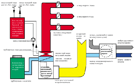

Механическая система (ООВК) в Опытном здании B использует преимущества, которые обеспечивает высокоэффективная оболочка, и поэтому значительно уступает по мощности аналогичной системе в Опытном здании A. Меньшие (на 35%) габариты каналов позволяют пропустить их через фермы перекрытий. Из-за низких значений теплопотерь и теплопоступлений (в особенности, через окна) вентиляционные решетки расположены вдоль центральной оси здания (в сторону наружной стены). Такие укороченные каналы обеспечивают хорошее перемешивание воздуха в комнатах. В здании была предусмотрена приточная вентиляция за счет использования центрального вентилятора с утилизацией энергии (УЭВ). Центральное оборудование отличается меньшей мощностью (по отоплению на 22% и по кондиционированию воздуха на 42%) и более высоким КПД (отопление: более 90% против 80%; кондиционирование воздуха: SEER 14 против SEER 10), что способствует снижению энергопотребления.
Более низкая нагрузка позволила отапливать Опытное здание B вместо печи с помощью змеевика от нагревателя горячей воды (рис. 1), герметичного топливного агрегата с высоким кпд. Камин представляет собой герметичную топливную конструкцию. Система зонирования с непрерывной модуляцией обеспечивает превосходный термический контроль на всех трех этажах здания.
Схема системы отопления, вентиляции, кондиционирования воздуха Опытного здания В.

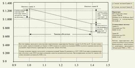

Показатель "затраты - эффективность".
На Опытном здании B с успехом показано, что без изменения внешнего вида дома или технологии его строительства можно достичь отличных эксплуатационных характеристик. На очереди стоит следующая задача, а именно, чтобы строители по всей стране научились воспроизводить такие же эксплуатационные характеристики эффективным с учетом затрат способом. Консорциум в настоящее время работает над методами автоматизированного проектирования как системы ООВК, так и оболочки.
Строительный опыт показывает, что тщательный анализ технологии строительства во многих случаях позволяет значительно снизить стоимость каркаса здания. Сэкономленные средства можно потратить на усовершенствование окон и теплоизоляции и повышение воздухонепроницаемости, что означает снижение тепловых нагрузок и уменьшение мощности системы ООВК. Систему ООВК можно усовершенствовать за счет теплоизоляции каналов, герметизации и применения оборудования с более высоким КПД. Выигрыш владельца здания будет состоять в уменьшении затрат на оплату энергии, и с учетом такой экономии он сможет позволить себе приобрести дом более высоких потребительских качеств.
