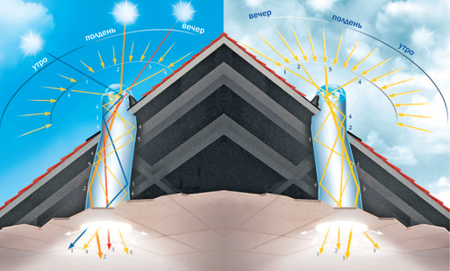

Одним из перспективных способов энергосбережения в дневное время, особенно в регионах с преобладанием солнечной погоды, является применение трубчатых полых световодов (рис. 1) в глубоких помещениях с широким корпусом, в подземных и иных помещениях с недостатком или отсутствием естественного света (автостоянки, склады, транспортные платформы, подземные переходы и т. п.). Эти световоды, получившие распространение в Италии, Англии, США, Канаде, Германии, Австрии и других странах, обладают рядом свето-, звуко- и теплотехнических, а также эксплуатационных преимуществ перед традиционными системами естественного освещения зданий [3].
Пример схемы устройства полых световодов
Улавливаемый приемными оптическими устройствами вне здания (на кровле, на фасаде) дневной свет почти без потерь транслируется по зеркалированным внутри трубам в различные темные помещения на десятки метров по вертикали и горизонтали. По пути он может при необходимости дробиться, «отстегиваться», концентрироваться, рассеиваться, менять направление и спектр благодаря различным техническим устройствам. Этот свет в помещении – живой, он пропорционально отражает все изменения, происходящие со светом под открытым небом, что особенно интересно для световой атмосферы в интерьере в облачно-ясный день.
В конструкцию полого световода можно вмонтировать установку искусственного освещения, которая ликвидирует недостаток естественного света в пасмурный зимний день или в любой день в сумерки и обеспечит освещение в темное время суток (это так называемая интегрированная система). Если венчающая часть такого световода возвышается, например, над землей в экстерьерной пешеходной зоне, вечером она смотрится как световая скульптура, локально освещающая прилегающий участок территории (рис. 2).

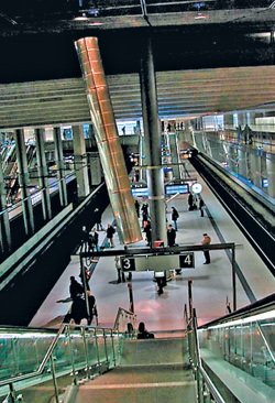

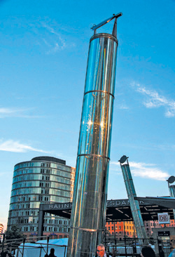

Полые световоды на площади Потсдамерплац в Берлине, днем частично освещающие платформу подземного зала метро и служащие наземными малыми архитектурными формами, а вечером – световыми скульптурами
В отечественных проектах эта экологически безупречная система, к сожалению, практически не встречается: все рассчитывают на солнечные батареи, превращающие энергию дневного излучения в электричество, а потом, в частности, в свет. КПД таких систем двойного преобразования низок. Лучше пожертвовать минимумом внутреннего объема для полых световодов, как мы это делаем для систем воздухообмена, чтобы доставить в помещение бесплатный живой свет в оригинале. Безусловно, внедрение этого способа естественного освещения окажет определенное влияние на объемно-планировочные решения зданий.

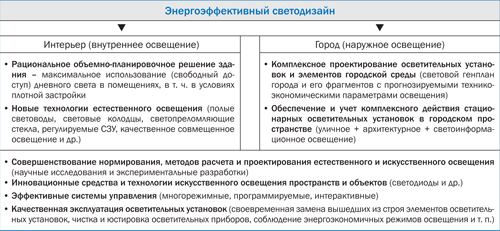

Энергоэффективный светодизайн
Адресное освещение в значительной степени (но не целиком, ибо это возможно лишь при полном отказе от искусственного освещения, т. е. при возвращении в средневековье и далее) снимает остроту довольно спекулятивной экологической проблемы «светового загрязнения неба» [4]. Энергосберегающие светодиодные технологии, которые все шире используются в различных группах стационарных осветительных установок: в утилитарном уличном, фасадном и ландшафтном архитектурно-художественном и информационно-рекламном освещении, не говоря уже о временных (праздничных, сезонных, ярмарочных, выставочных) осветительных системах, – также вносят все более весомую лепту в решение этой актуальной проблемы.
Таким образом, энергоэффективность в архитектуре не сводится только к экономии электроэнергии в системах искусственного освещения или даже к электротехническим мероприятиям в целом. Энергоэффективный светодизайн (см. табл.) начинается и развивается в архитектурной среде и органически связан как с ее материально-пространственной и функциональной структурой, а также ее образными качествами, так и с другими мероприятиями, средствами и технологиями.
