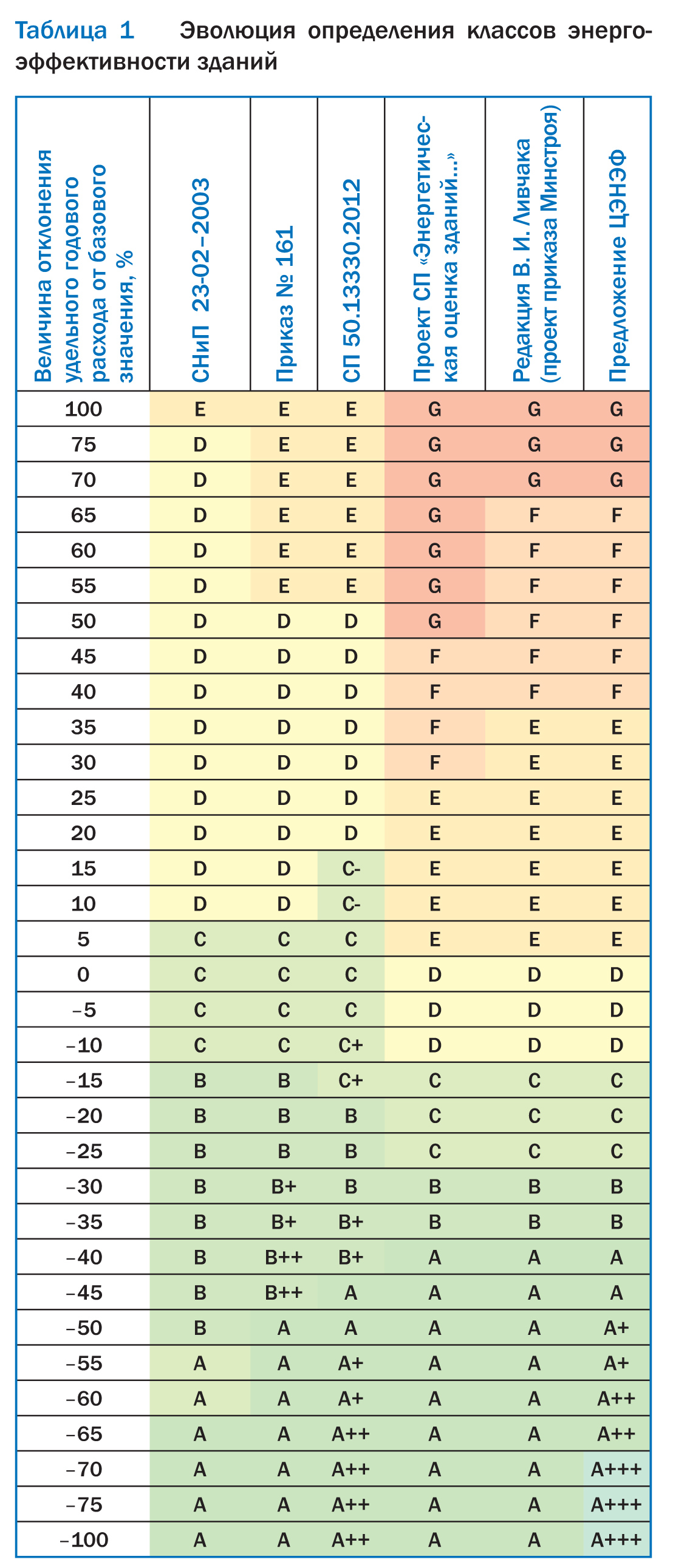

В России уже есть эволюция системы определения классов энергоэффективности зданий и классов энергосбережения зданий и предложения по ее развитию (табл. 1). На федеральном уровне она впервые была введена в СНиП 2-02–2003 «Тепловая защита зданий» с выделением пяти классов.
В приказе Минрегиона России № 1613 сохранилось пять классов и было введено два дополнительных подкласса в классе «В», а также изменились пороговые значения для некоторых классов. Вместо класса «низкий» был введен класс «пониженный» и удален класс «очень низкий». Были ослаблены требования для отнесения к классу «А».
В СП 50.13330.20124 уровень требований к энергоэффективности зданий также определяется по пятибалльной шкале, состоящей из классов энергосбережения от «A» до «E» с выделением подгрупп в классах «А», «В» и «С». Всего получилось 10 классов и подклассов. В русле логики данного документа были еще более ослаблены требования для отнесения зданий к классу энергосбережения «А» и существенно расширен диапазон для отнесения к классу «С» («нормальный»).
При разработке проекта СП «Энергетическая оценка зданий…»5 учтено замечание о том, что следует начинать диапазон нормального класса с нуля. Чтобы гармонизировать таблицу с европейскими нормами по шкале классов (семь) и обозначений латинскими буквами («D», класс нормальный – в середине), предложены два варианта новой редакции. В двух редакциях несколько различаются параметры классов «пониженный», «низкий» и «очень низкий». Увеличено количество6 классов ниже нормального, что приблизило самое низкое значение к показателю СНиП 23-02–2003, подтвержденному результатами измерения фактического теплопотребления существующих зданий.

В проекте приказа Минстроя России «Об утверждении Правил определения классов энергетической эффективности многоквартирных домов» фактически приняты предложения В. И. Ливчака. В предложениях еще более ослаблены требования для отнесения зданий к классу энергоэффективности «А». Правда, авторы проекта приказа указывают на возможность при необходимости разбить очень высокий класс «А» на подклассы от «А+» до «А+++» [1]. Мы предлагаем это сделать в явном виде. Для подклассов «А+» и «А++» можно использовать данные из СП 50.13330.2012, несколько изменив их: «от –60 до –70 включительно», а для подкласса «А+++» использовать критерий «ниже –70». Сравнение трех предлагаемых систем классификации зданий по уровню проектной энергоэффективности приведено в табл. 2.
Таблица 1 (подробнее)
Эволюция определения классов энергоэффективности зданий |

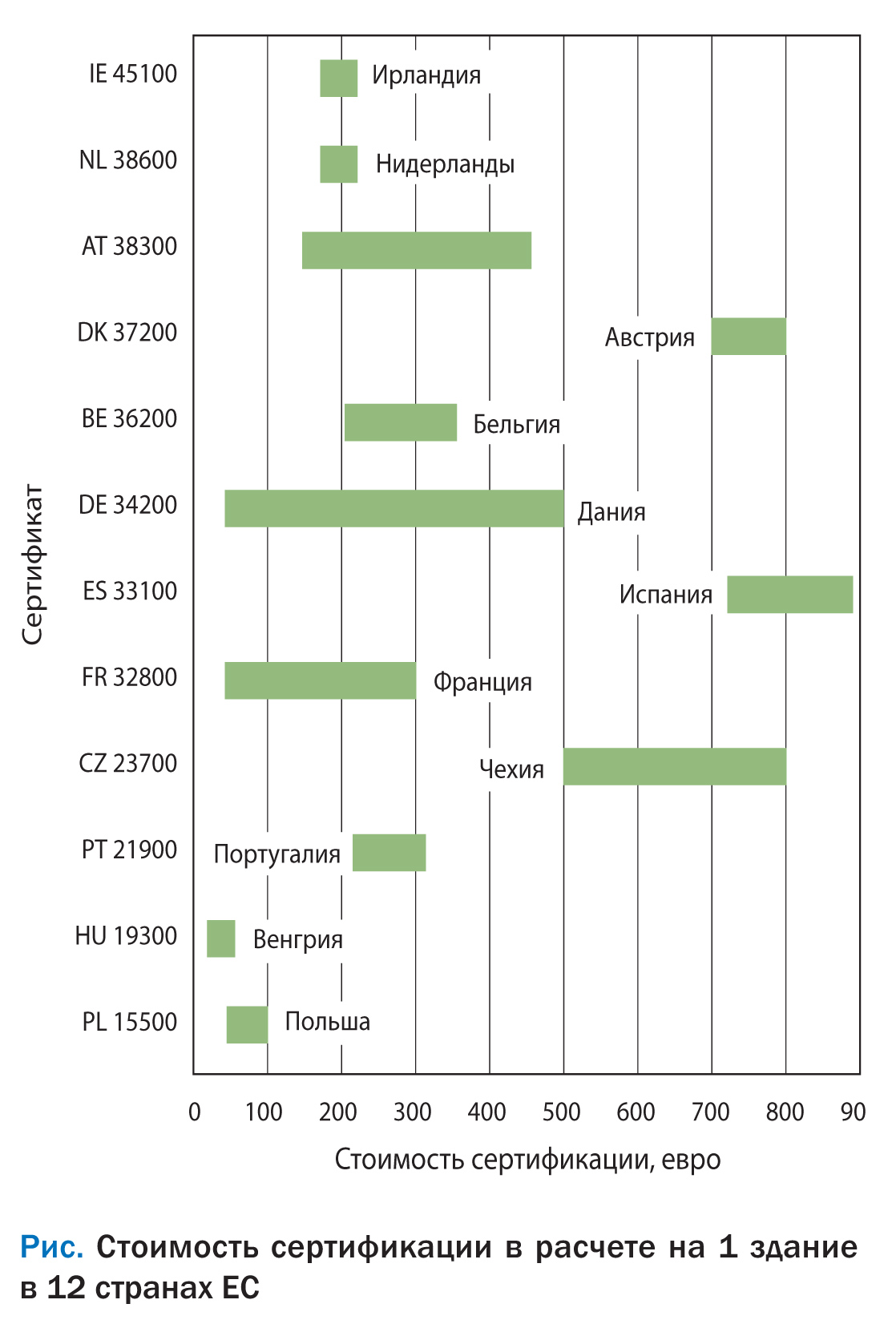

Рисунок Стоимость сертификации в расчете на 1 здание в 12 странах ЕС |
Стоимость сертификации зданий

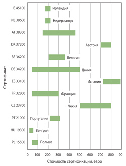

Существенным является вопрос стоимости сертификации. Для стран ЕС диапазон оценок варьируется (рис.). В расчете на одно жилище в Германии он составляет от 45 до 500 евро, в Польше – от 50 до 100 евро. Цена зависит от состава работ, здания, уровня среднего дохода и соответствующей заработной платы, а также способа оценки. Для МКД в расчете на квартиру цены ниже.
Если допустить, что средняя площадь сертифицированного жилища в МКД Польши равна 70 м2, то в расчете на 1 м2 для данной страны стоимость сертификации получится равной примерно 30–35 руб., или менее 0,1 % от стоимости строительства жилья.
