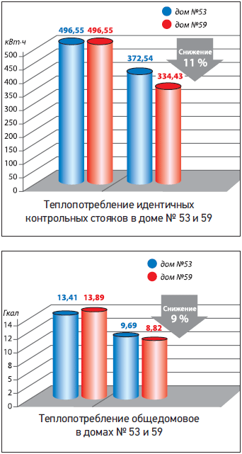

Результаты обследования типовых секционных зданий показали разброс расхода теплоносителя на контрольных стояках в пределах ±30% относительно проектных значений. После установки балансировочных клапанов и их настройки на проектные значения дисбаланс не превышал ±3%.
В результате теплопотребление зданий снизилось на 7–12% за счет сокращения необоснованного проветривания в помещениях на «перегретых» стояках и снижения настроек автоматики узла ввода, защищающих отстающие стояки (рис. 1).
Энергоэффективность автоматической балансировки стояков

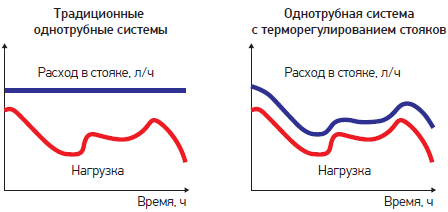

Терморегулирование стояков как средство качественного регулирования теплоотдачи
Следующий шаг в повышении энергоэффективности традиционной однотрубной системы отопления – обеспечить количественное регулирование теплоотдачи системы не только на уровне отопительных приборов, посредством термостатов, но и на стояках, посредством установки терморегуляторов в корне стояков, совместив их конструктивно с балансировочными клапанами. Принцип регулирования температуры стояка представлен на рис. 2.
Принципиальная схема функционирования стояков
Эффект обеспечивается путем сокращения расхода теплоносителя через конкретный стояк, температура теплоносителя в котором повышается в результате закрытия термостатов при избытке тепла в отдельных помещениях.
